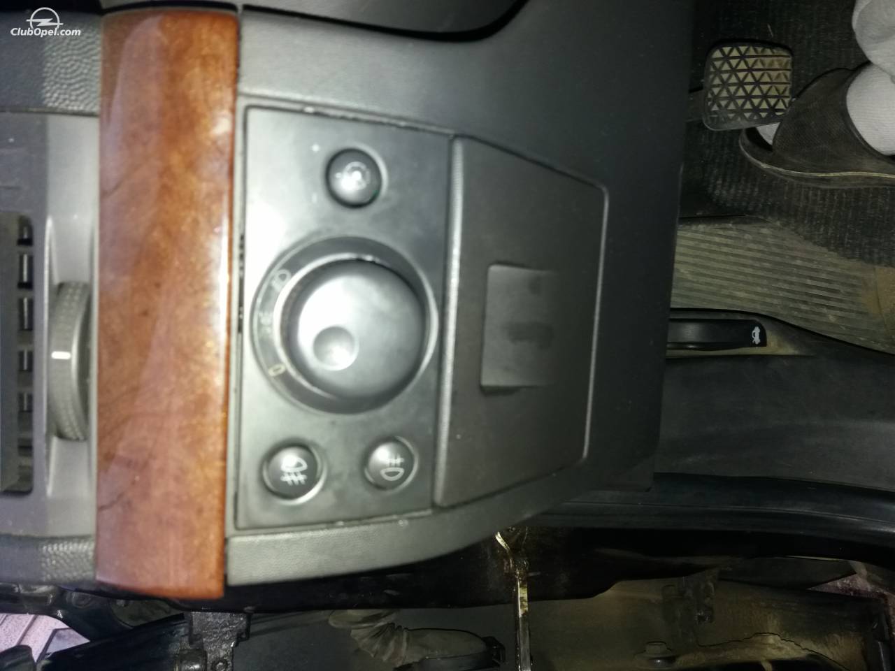

Salut! Am si eu o problema la care nu ii dau de cap. Am un opel vectra c motor de 2.2 dti DTR si cand comut butonul de la blocul de lumini pe poziti nu schiteaza nimic nu se aprind nici pozitii fata si nici cele pe spate si nici becurile in bord. Am schimbat becuri in degeaba... Cand pun butonul pe faza scurta pozitiile se aprind sau cand sunt pe loc si apas pe maneta de la semnal in jos sau sus si aprinde pe partea care trebuie Va multumesc

Se poate sa fie blocul de lumini dus... Fa un test cu alt bloc si vezi daca merge.

Eu am cu trei butoane pot pune unul cu 4 butoane sa vad daca merge si daca ar fi sa cumpar nu prea gasesc

Al 4-lea buton, in cazul tau, este reglajul pe inaltime al farurilor, deci cred ca ar merge si unul cu 4 butoane. Ai cumva xenon la faruri?

Da..am si xenon

Am sa caut unul sa vad daca e sa vad

poti pune orice bloc de lumini (chiar si cu 4 butoane, chiar si fara proiectoare, chiar si cu pozitie auto).
schema blocului de lumini e identica la toate modelele pentru butonul rotativ central.
pentru celelalte butoane sunt fire diferite care pleaca din el.
