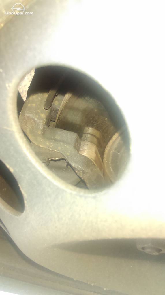

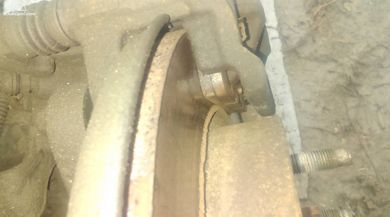

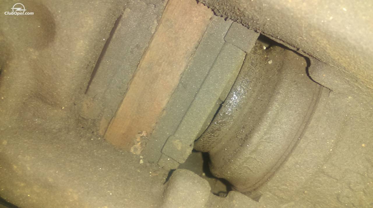

Salut Am adugat niste poze cu grosimea lor Treaba e ca nu dispare acel zgomot dupa cateva franari Nu sunt mecanic dar am invartit de roata si parca atinge placuta de disc usor nu se invarte chiar lin

Din poze se vede ca ai ferodou pe placute,posibil sa ramana pistonasul la etrier blocat,roata nu se incalzeste?

Pistonasul nu sare daca nu apasa nimeni pe pedala de frana.Trebuiesc schimbate garniturile la etrier si curatat pistonasul.Aceas problema am avut la fosta masina astra h.

Pe discul de frana in partea dinspe ax si in partea exterioara ramane o buza mai inalta, dupa ce se uzeaza putin discurile, incearca sa le aduci cu o pila la aceeasi dimensiune cu restul discului. Nu exista niciun risc la aceasta operatiune, atata timp cat nu lovesti discurile de frana sau nu le gresezi. Din cate am observat in poza, placuta de frana atinge in partea de jos in acea portiune mai groasa si ruginita a discului.
