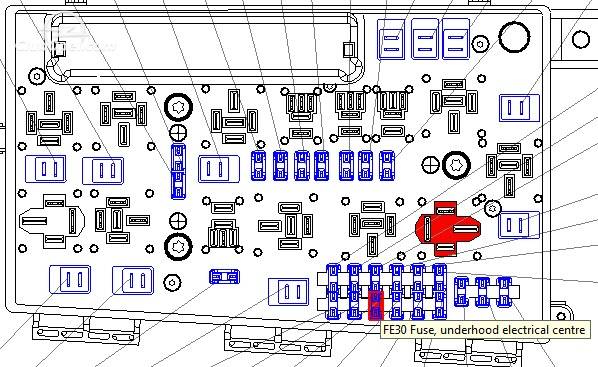

Ai umblat de curand pe la bobina si la sonda lambda cea inainte de catalizator sau la un punct de masa? - verifica mufele sigurantele si punctul de masa.
Ai verificat sigurantele? - Poate bobina nu primeste curent.
Din senin cu cred ca au aparut altfel mai apareau erori pe langa ele...
P0351 0352 0353 0354 - bobina nu primeste masa sau curent... pe toti cilindri
P0130 - Sonda lambda
Verifica siguranta si releul acesta
Masoara si bateria sa nu fie descarcata.... si vezi sigurantele punctele de masa.
Vezi ce spun colegi...
Care stiu sa le interpreteze.
