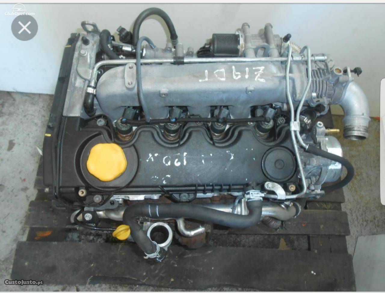

AndreiFanOpel a scris:La tine observ cã duce undeva în spate acea conductã, unde mai exact? Poți urmãri sã ne spui unde merge mai exact? Eventual și o pozã..
Va multumesc frumos de timpul acordat sa-mi rãspundeți la intrebari.
Uitati o poza cu motorul desfãcut, este o poza luatã dupã net, acelasi motor ca al meu.
  • AndreiFanOpel
  • Mesaje scrise: 525
  • Masina: Zafira 2006 Z19DT
  • Cont inregistrat: 01 Mai 2015
Aici în fațã, sub furtunul de la antigel, pe unde vine conduca de la pompa de vacuum, la un moment dat vine adãugat cu un alt furtunaș, asemãnãtor cu cel pe care l-ai înlocuit, verificã-l și pe ãla, o fi crãpat poate..
