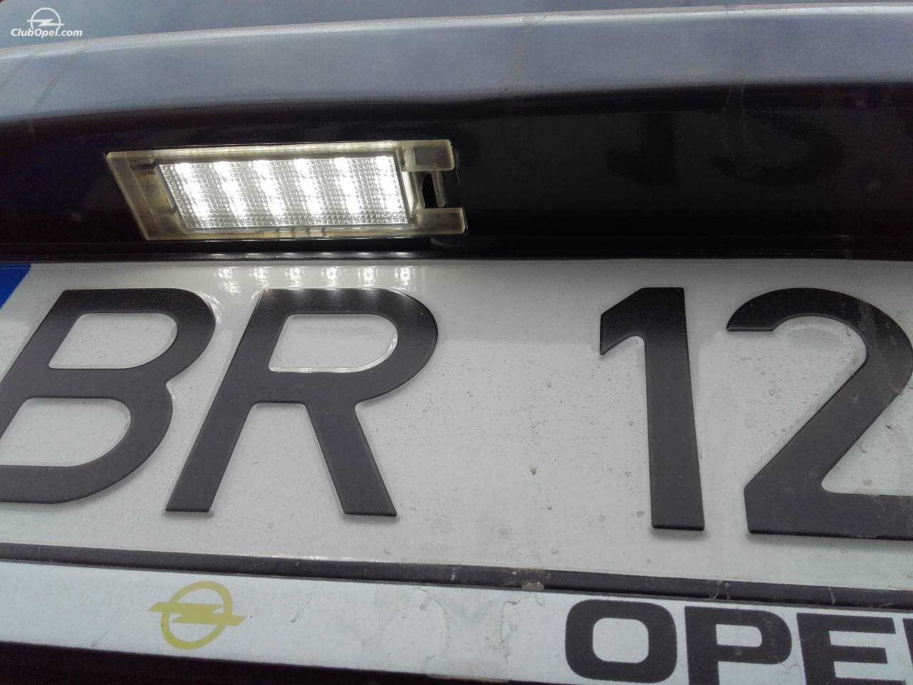

gasesti pe net lampi dedicate cu leduri...nu sunt scumpe si fac toti banii..nu dau eroare si lumineaza super ! am avut la J si o sa-mi pun si la K !
