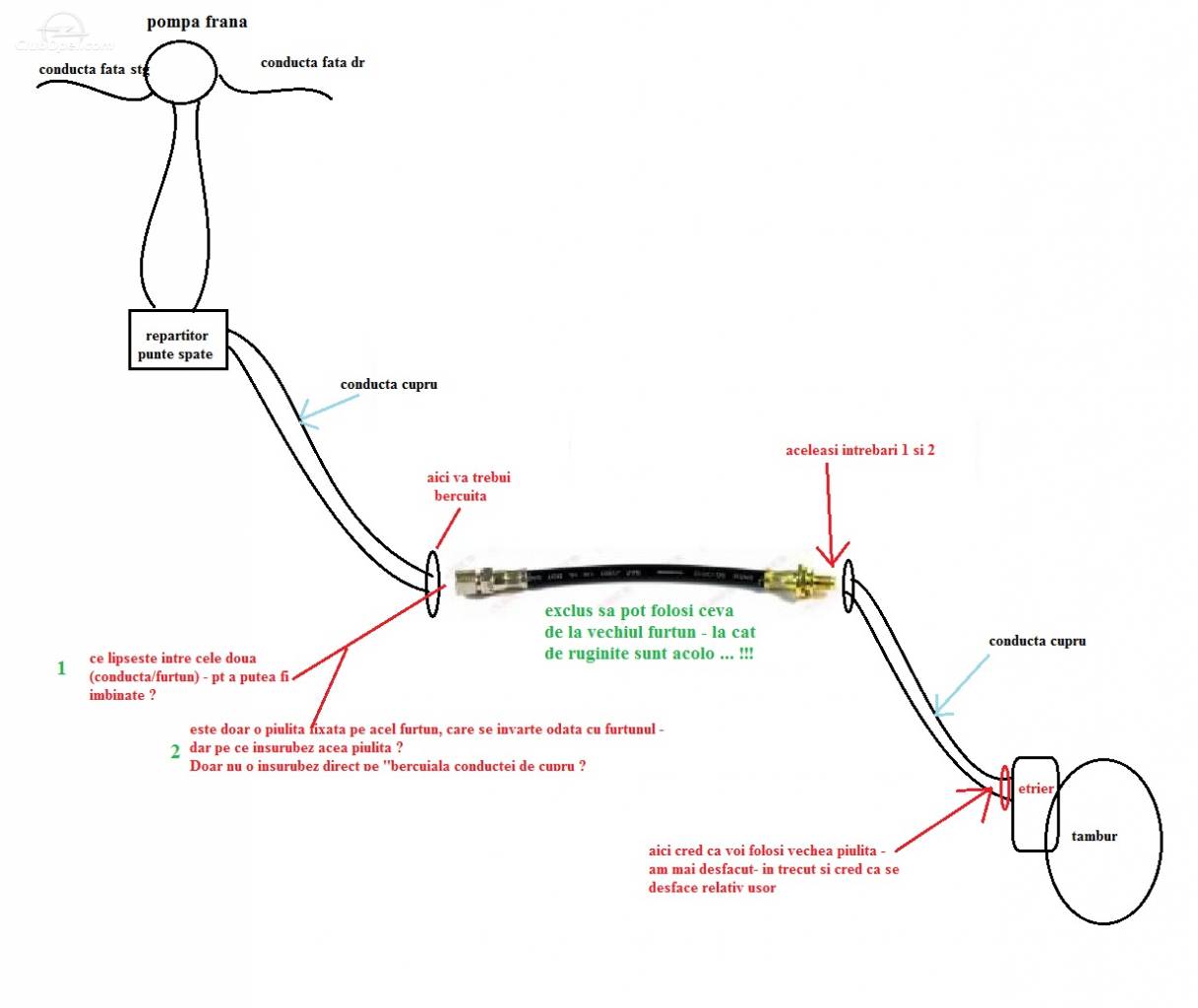

Mai jos aveti o schita, pt a intelege mai bine ceea ce vreau eu sa aflu
  • nicunicu
  • Mesaje scrise: 2,593
  • Masina: Zafira 2002 z16xe
recuperezi un niplu de conducta si te duci la un strungar sa-ti faca altele dupa modelu tau,
cate? cate iti trebuie,toate sunt la fel
de preferat sa fie facute din inox,ca nu mai rugineste
pentru bercuit conducte se foloseste o presa speciala,cauta pe youtube sa vezi cum se face

marius_f@ nu stiu cum nu se gasesc conducte, eu am vazut prin magazine si chiar nipluri. La capatul fiecarui segment de conducta trebuiesc nipluri.Nu este neaparat nevoie ca niplul sa fie din inox, vor tine si cele de fier ,daca cele originale au tinut atat vor mai tine si acestea numai sa reziste restul pieselor de pe masina. In plus confectionarea celor de inox este dificila si se stie cat de repede se distruge filetul. Din cate am vazut toate conductele originale de pe masini sant din fier si acum vin si cu explicatia de ce nu se recomanda cele de cupru. Un cunoscut a fost refuzat la ITP pe motiv ca avea o conducta din cupru si explicatia a fost >> cupru find mai moale nu rezista la pulsurile de presiune date de sistemul ABS<<. Acum poate a fost un moft a celor de la ITP dar repet, nu am vazut conducte originale din cupru pe masinile straine( am vazut numai la vechile dacii).

Salut
am intrebat si eu astazi prin magazine si am aflat ca imi trebuiesc nipluri si holendere - dar in magazinele de piese auto nu am gasit
O sa caut prin cele de profil sanitare / instalatii ... gen Dedeman, Baumax, Leroy ...
Conducta am gasit si am cumparat, de dacie - de aprox 4m - este gata bercuita in capete, dar eu trebuie sa imi tai din ea cat imi trebuie si sa o ''portionez'' pt fiecare roata .
Conducta gata bercuita, exact pt astra f, nu am gasit - foarte ciudat
Va tin la curent
