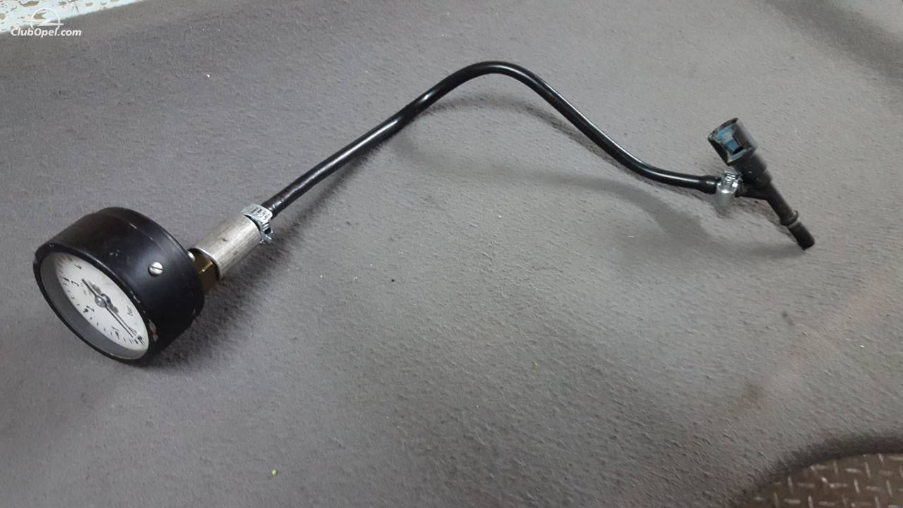

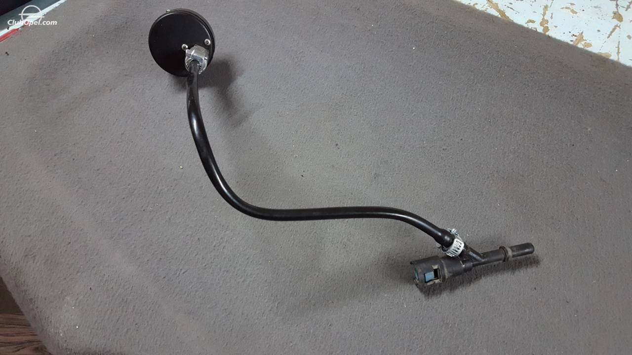

Nu prea ai sanse sa iei presiunea in rampa de injectoare datorita filetului ventilului de acolo....nu este filet Metric.
Cel mai usor este la iesirea pompei de benzina cu un teu cu doua mufe rapide ca cel de pe masina de la filtrul de benzina.
Eu mi-am facut asa ceva....
Pompa de benzina este sub bancheta din spate....si acolo ai doua furtune, tur si retur....iti arata sagetile care si cum sunt

cata Stefan-interesanta jucaria- de unde ai achizitionat piesele pt ea?
  • catastefan
  • Mesaje scrise: 5,918
  • Masina: Corsa 2001 Z12XE
Teu-ul si furtunul negru...din dezmembrari de la orice Opel benzinar
Manometrul din targul de vechituri

Manometrul nou costa 15 lei, cele care se monteaza pe hidrofoare. Se gasesc fie cu filet extern fie cu filet intern.
