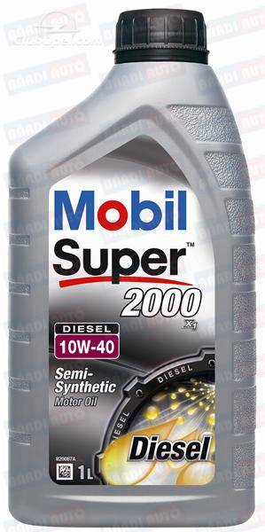

In primul rand Buna ziua!Incep prin a spune ca am fost la un magazin de profil sa imi cumpar ulei si filtru pentru schimb ,masina fiind un opel astra g 1.6 8v benzina.Neavand pe stoc marca dorita de mine vanzatorul mi-a recomandat Mobil Super 2000 X1 Diesel semisyntetic specificatie:ACEA: A3/B3
API: CF
API: SL
MB: 229.1
VW: 505.00 asigurandu-ma ca se foloseste si la benzinare . Intrebarea mea e daca e recomandat si il pot pune fara probleme in motorul de la opelul meu benzinar?Va multumesc.!

Sper ca nu e exact cel din poza.
Pe eticheta scrie diesel...
Stai asa...
Cine ti-a recomandat ulei de diesel pe benzinar?
Acum am citit mai atent, initial am crezut ca poza e gresita...
Plus ca mobil super.... e un pipi de vaca uleiul asta... a avut varul meu pe diesel si se consuma odata cu motorina... si motorul nu are probleme, a pus alt ulei si nu consuma deloc...

Da uleiul e exact ca si cel din poza. Uleiul l-am primit de la vanzatorul de la magazinul de piese auto cu specificatie din partea lui precum ca se poate pune si la motor pe benzina fara probleme.Tocmai de aia am intrebat daca e ok sau nu!

eu nu l-as pune in motor benzinar.
asa poti pune si 20w40 de-ala de 5 lei litrul care se pune in dacia 1300.
masina merge, dar cat merge asa?
