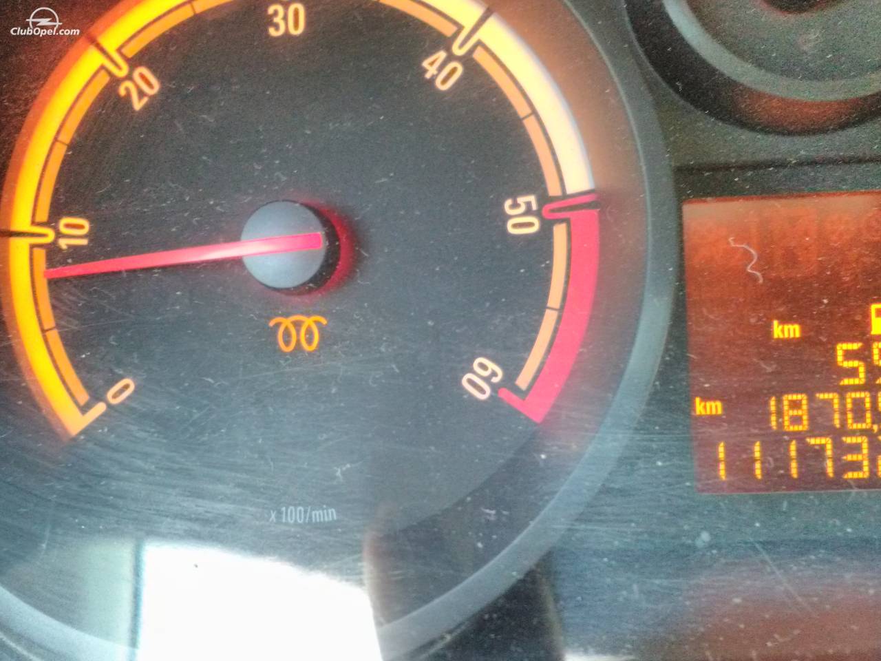

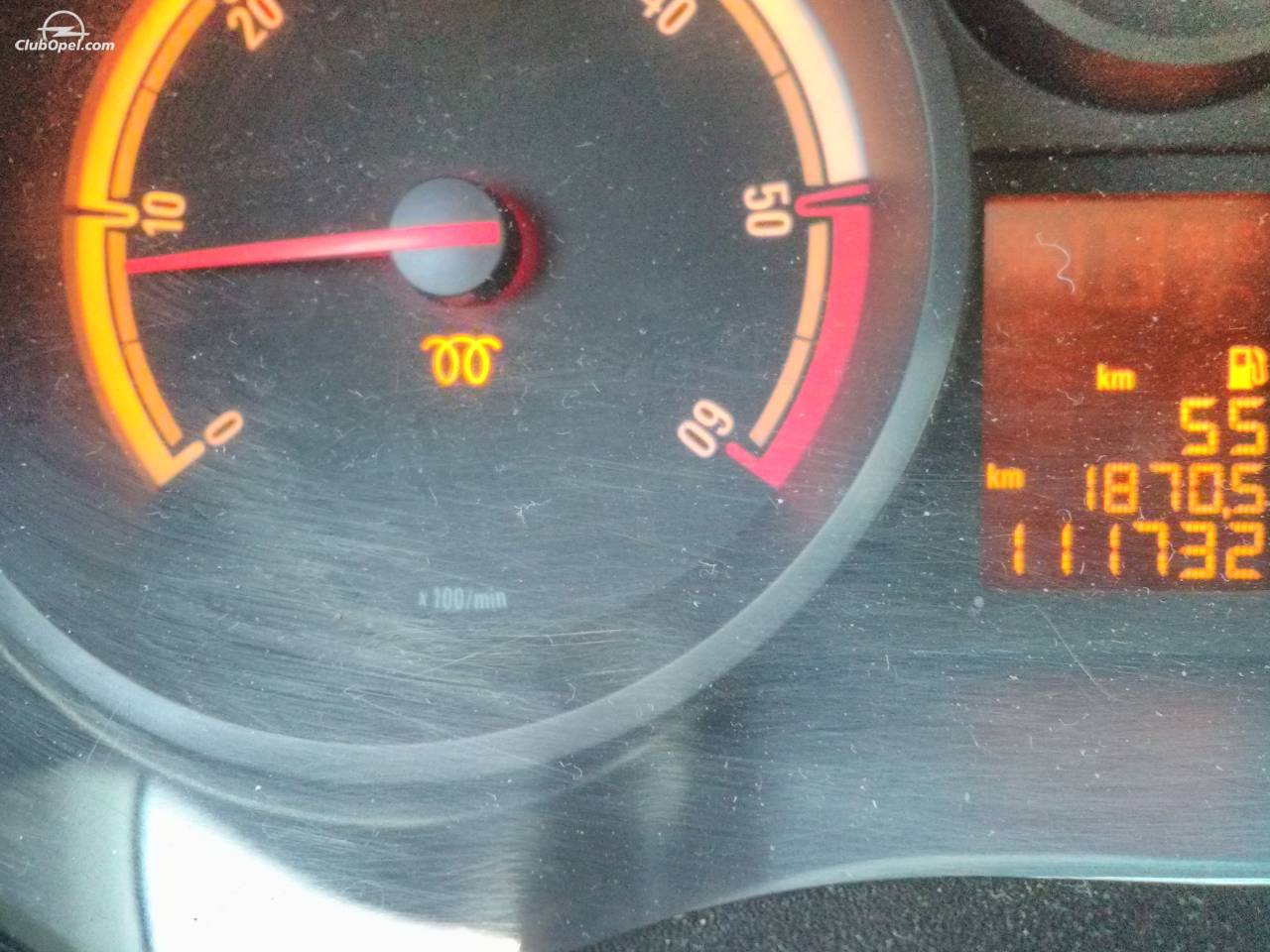

Simptome Sta simbolul " bucle "aprins in mers.:
Cod(uri) eroare: La tester nu a gasit defectiunea.
Model: Corsa
An fabricatie: 2011
Cod motor: (cod motor?)
Cine stie unde -i defectiunea?

Poate nu e neaparat o defectiune. Acel indicator se aprinde in momentul cand sunt alimentate bujiile incandescente, adica in momentul cand rasucesti cheia in contact. Probabil ca maine dupa pornire acel indicator se va stinge.
  • Mesaje scrise: 7,053
Ciclul de regenerare a fost intrerupt sau e o defectiune la filtrul de particule DPF.

eu de fiecare data recomand totusi o diagnoza
masinile de dupa 2005 (vectra c, astra h, corsa d sau mai noi) au senzori care dau diverse erori.
in functie de codurile de eroare poti sa afli care e problema reala si nu "senzorul x care costa y sute de lei"...
pentru regenerarea dpf (o posibila cauza avand in vedere martorul aprins):
iei masina pe un drum extraurban, o tii turata o perioada (2500 sau mai mult) vreo 20 de minute...
e posibil sa fumege (semn ca se regenereaza filtrul de particule).
fara suparare dar asta e o cauza des intalnita la doamne si domnisoare, care au mania sa mearga cu diesel-ul subturat, chiar daca copilotul le zice sa o calce...
si eu am problema asta cu sotia, din fericire nu am filtru de particule...

Simbolul nu se stinge dupa rasucirea cheii in contact.

Mi s-a rezolvat ,de la sine,nu stiu cum dar a disparut simbolul aprins care persista!
S-a efectuat regenerarea pana la capat probabil.
O diagnoza tot trebuie sa faci.
