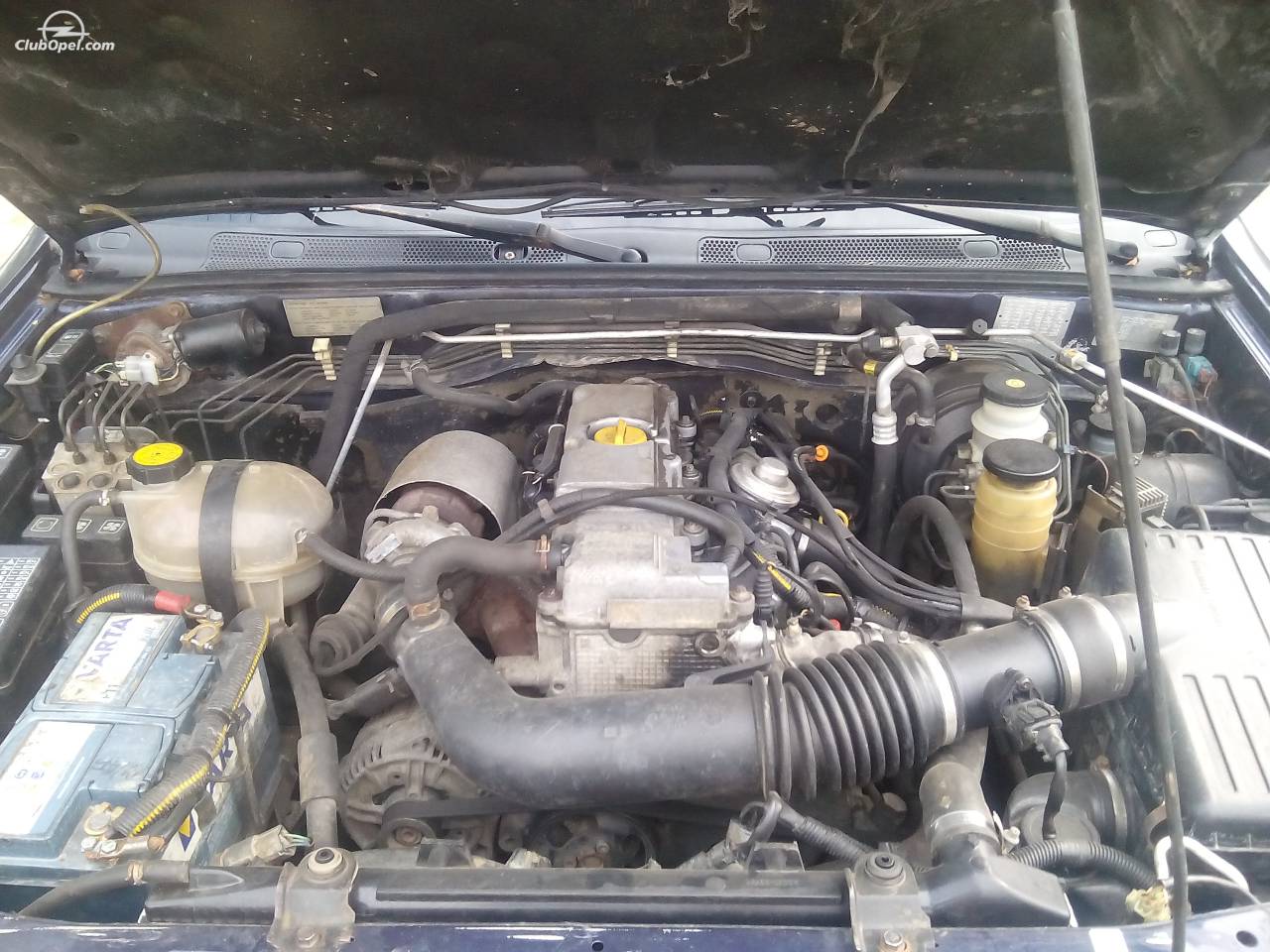

Problema masini find.da apa afara din vasul de expansiune.,se manifesta in urmatorul fel.cu masina stind pe loc nu da apa afara din vas.,ventilatoarele pornesc la 93 grade.,im mers cind o fortez mai tare putin in-tro depasire temperatura apei creste brusc si da apa afara din vas.am schimbat pompa apa si radiator noi.problema se repeta ,am anulat termoflotul si am scos si termostatul la fel face.,uleiul este curat.,in antigel sint urme mici de ulei ca un curcubeu.
Intrebarea este sa fie doar garnitura de chiulasa sau sa fie ovalizata sau mai rau fisurata? caldura baga dar putin,returul de la corp termostat circula apa pe el.
Mai nou am observat sa busonul de la vasul expansiune nu mai are cele 2 inele garnituri de cauciuc.,semn ca masina are mai demult problema asta.
Astept parerile dv pentru a lua o decizie.Va multumesc.si imi cer scuze daca sa mai discutat ,eu nu am gasit.
