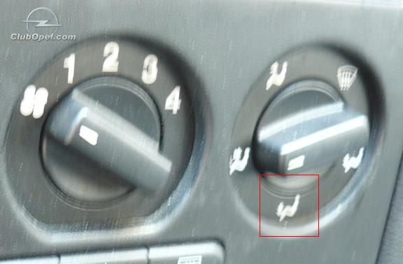

Mi-am luat vectra C, 2004. nu avea cotiera. cu chiu cu vai dupa indelungi cautar la dezmembrarile din Bucuresti, gasesc o cotiera la Tg-Jiu. Week-ndul asta pleaca un amic cu treaba chiar acolo. Dau o fuga cu el. 300 RON si o iau cu toate accesoriile. Vin si ma apuc de demoantat. Am demontat am vazut ca se potriveste, totul este OK. Insa daca aceasta cotiera este prevazuta si cu "guri de aerisire" pt pasagerii din spate, iar eu am tot ce-mi trebuie, toate conductele, de ce sa nu le pun. Le pun, se potrivesc, ok,dar problema mea este cum fac sa dau drumul din aeroterma si pt partea din spate ? ca din moment ce masina nu a avut inainte ma gandesc ca au fost oprite de undeva, poate din aeroterma, de prin bord.
pe aici ar trebui sa dea aerul pt pasagerii din spate.
aici vine conducta care duce in spate
iar eu vreau sa stiu cum sa dau drumul la aer si pe partea aceea,din aeroterma cumva, sau poate din setari ceva. pt k le-am montat si nu iese nimic. si nu stiu cum sa fac sa iasa aer si pe acolo.
Astept ajutor de la cineva. Multam fain.!

tuburile care duc la pasagerii din spate la picioare, sunt cele 2 negre care le-am incercuit cu rosu. iar cel care duce in spate frontal este cel incercuit cu negru. Legatura este ca sunt unele langa celelalte, atat tot. Acel stiut de care spuneti m-am gandit si eu ca ar trebui sa fie, pt k ma gandesc ca n-ar avea cum sa fie 2 tipuri de aeroterme. Pt ca asta are iesirea pt spate are tot, numai ca nu iese pe acolo aer. Trebuie sa aiba vreun robinet ceva. Iar acel robinet nu-l gasesc! Ma indoiesc ca cei de la vreo reprezentanta ar avea buna vointa sa-mi spuna. Eventual sa ma duc la ei sa mi-l faca! Si Autodata nu am, poate ma ajuta careva cu el, sau poate gaseste problema sa-mi spuna si mie cum o rezolv. Va tin la curent, sa vad cum o rezolv, ca n-as vrea sa le montez la loc aiurea si sa nu mearga.

cu aeroterma setata pe "aer la picioare" ati incercat ?
la G-ul meu stiu ca asa functioneaza .. cand dau pe "aer la picioare" ajunge si in spate la pasageri ...
