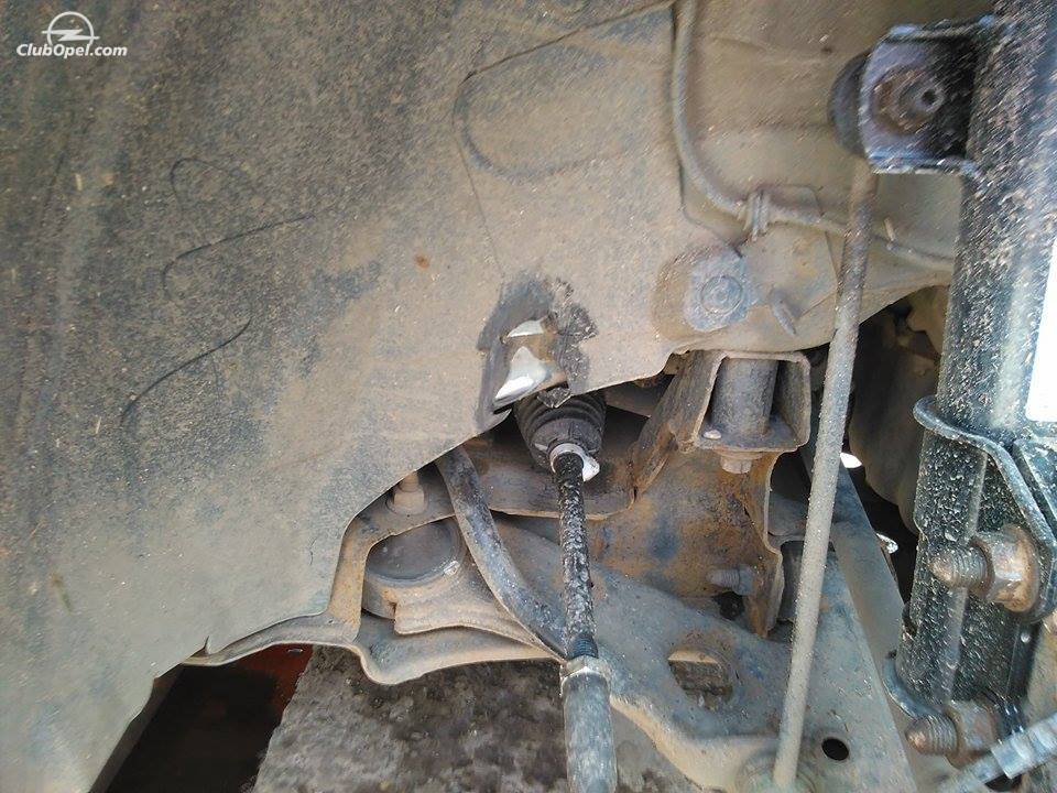

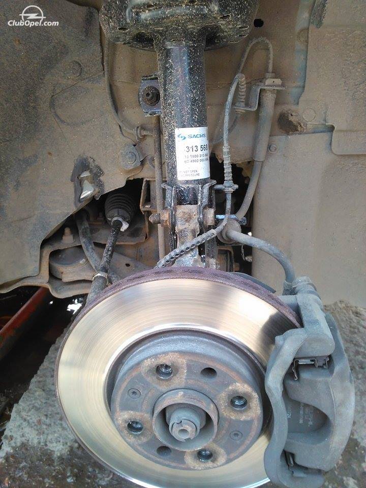

Dețin un Opel Corsa D 1.2 achiziționat în 2008; în prezent, cu aprox 116.000 de km la bord. Dupã ce am pus anvelopele de varã, am observat cã la un viraj maxim dreapta(la orice vitezã), anvelopa se atinge de aripa interioarã a mașinii. La virajul maxim stânga nu se întâmplã așa ceva. Evident e faptul cã și cursa volanului e mai lungã în spre dreapta, a.î. T-ul volanului stã perfect rãsturnat. Este prima oarã când se întâmplã așa ceva la mașinã.
Au fost schimbate, acum 2 saptamani, bielete de direcție, capete de barã , telescoape și flanșele pentru ambele roți din fațã. Am fãcut 3 teste de direcție, unul din ele la dealerul Skoda de la Suceava. Cei de-acolo mi-au spus ca jantele de aliaj pe care le folosesc pt anvelopele de vara ar avea ET-ul mai mare decat cele originale pt modelul Corsa D si sa le montez din nou pe acestea. Am procedat ca atare, punand anvelopele de vara pe jantele originale de otel, dar problema persista la viraj maxim dreapta.

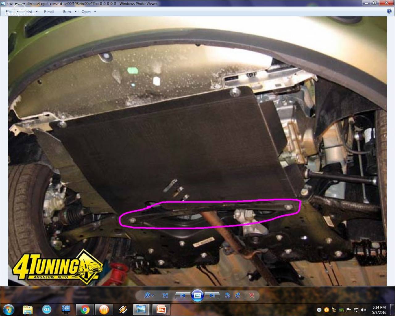

Evident daca tu nu folosesti jante cu ET de 39 cum sunt la majoritate corselor d cred ca e normal sa iti atinga in plus de asta vezi ca sub masina este o bara de intarire a jugului masinii, sa nu fie stranba sau scoasa in urma montarii unui scut de motor prinsa in 2 suruburi.
Aceea bara se gaseste ca la nivelul schimbatorului sau la capatul racordului flexibilce iese din catalizator, de exemlu la mine aceea bara e indoita datorita parcarii cu o roata pe trotuar si una pe asfalt si cum aceea bordura e inalta am strambato.

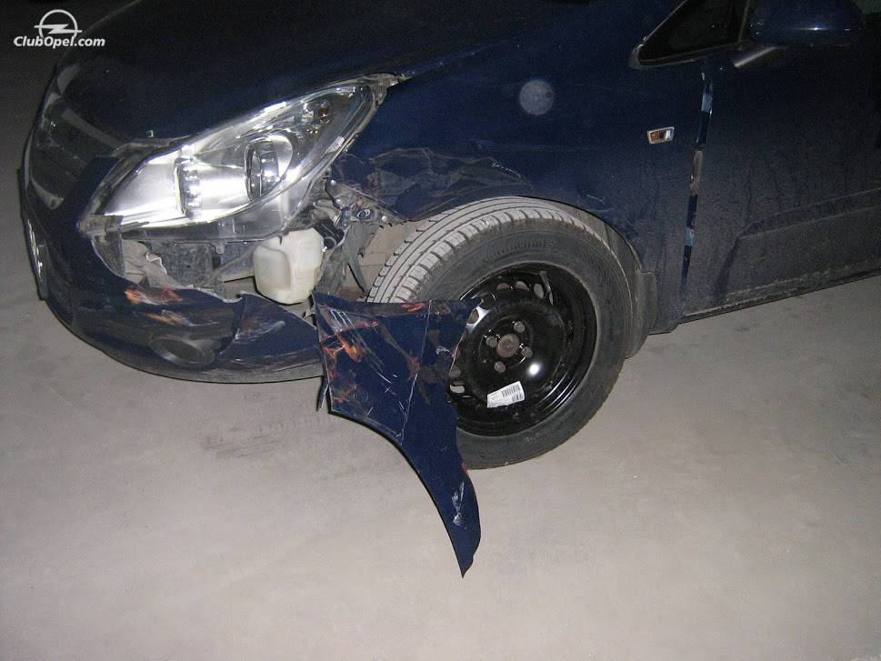

De acord , si la faza cu jantele si la reparatia masinii din 2011 dupa accident. Cel care ma lovise avea RCA la Asirom, iar in zona Botosani-Suceava aveam de ales intre Xandor Botosani(dealer Dacia) si G&P Suceava care se indrepta vertiginos spre faliment. Am optat(nestiutorul de mine) pt Xandor, insa nu mai zic ce piese de rahat au pus si ce vopsire ordinara au facut pt aripa stg-fata. Am sa povestesc in alta sectiune din forum de ce "servicii" am avut parte. 😠

PS: Nov 2011, Corsa mea la cateva ore dupa accident.

Salut stefan! Asa cum am promis am venit cu o poza cu aceea bara ce leaga jugul masinii cel putin asa e la corsa d 1.3 cdti, la benzina nu stiu , dar bara e marcata si poza e informativa deoarece in bucuresti ploua iar ca sa ma bag sub ea nui prea placut ca nu am garaj si nu am cum sa iti fac poze mai clare de pe masina mea, dar in principiu cam asa e la mine , si aceea bara e indoita la mine asa cum ti-am mai spus ,la tine sa nu fi avut de suferit si jugul si in urma unei fisuri aparute sa fi cedat ceva. urcata pe un elevator si analizata minutios , imi pare rau ca nu am avut ocazia sa iti ofer poze mai clare dar am sa revin cum se va mai imbunatati vremea. nu exclud sa fie si caseta de directie sau ceva slabit pe la barele de directie .
