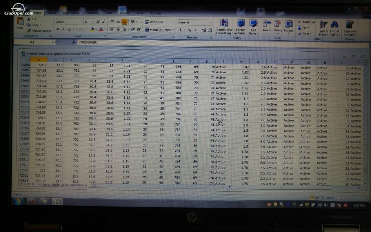

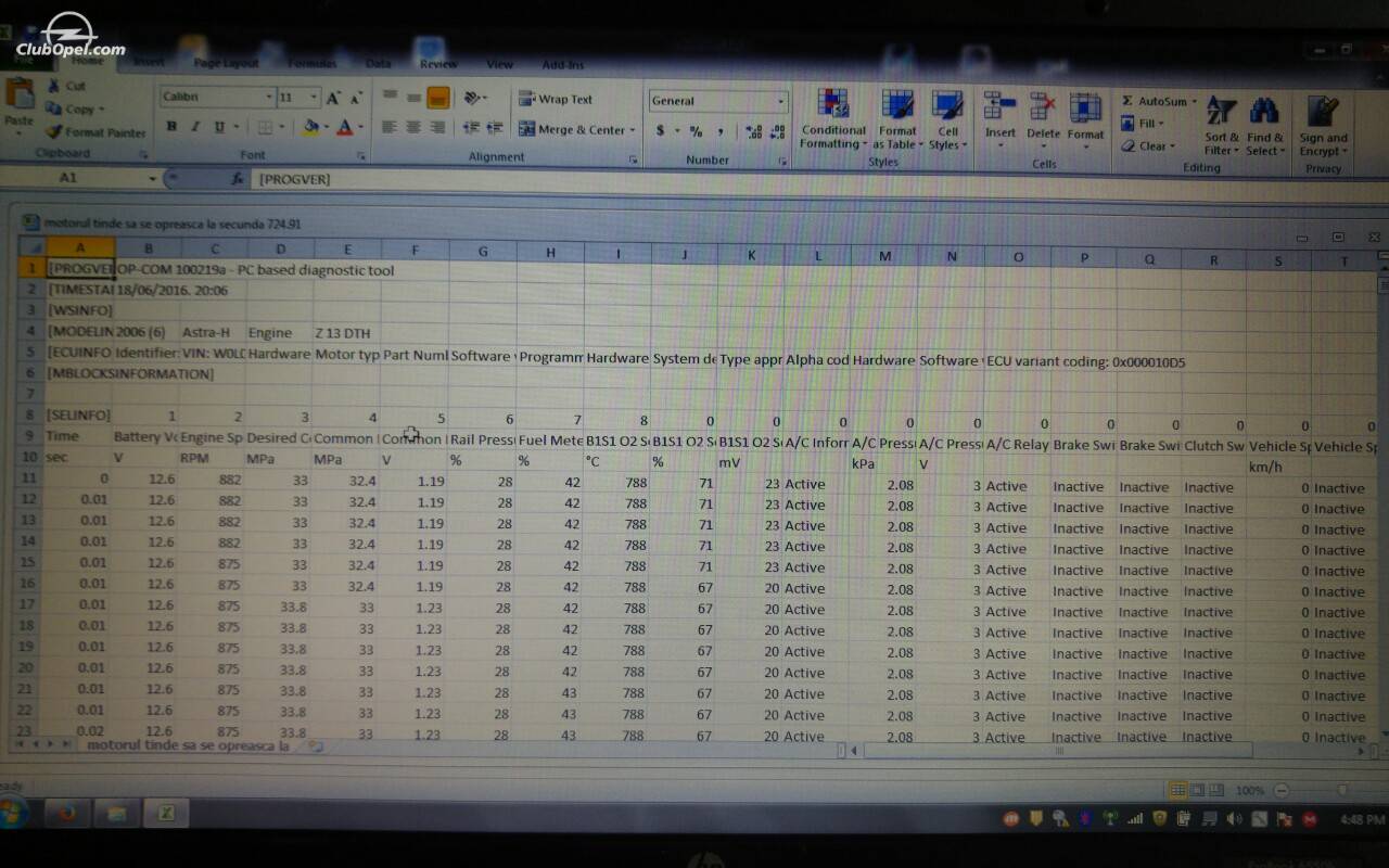

Am pus OP-com-l pe masina,nu are nici o eroare,si am incercat sa fac o inregistrare a parametrilor cu masina in mers.''Bineinteles'' ca acum nu s- mai oprit motorul,dar am reusit sa prind un moment de acela de ezitare cand motorul a cazut undeva pe la 700 de ture si a reusit sa redreseze.
Anexez fisierul inregistrat cu speranta ca poate stie cineva sa interpreteze acele valori.Sau poate s-a mai lovit cineva de aceasta problema si a rezolvat-o.Impresia mea este ca se intampla mai des atunci cand motorul este la o turatie mai mare peste 2500 de ture si apesi ambreiajul.
Am vazut ca mai exista o discutie de genul asta la sectiunea pentru Corsa D,dar fara prea mari rezultate.
P.S.Am incercat sa incarc fisierul dar nu am putut,asa ca am facut doua poze,una la capul tabelului ca sa stim ce parametri sunt in coloane si una la momentul in care a cazut turatia.

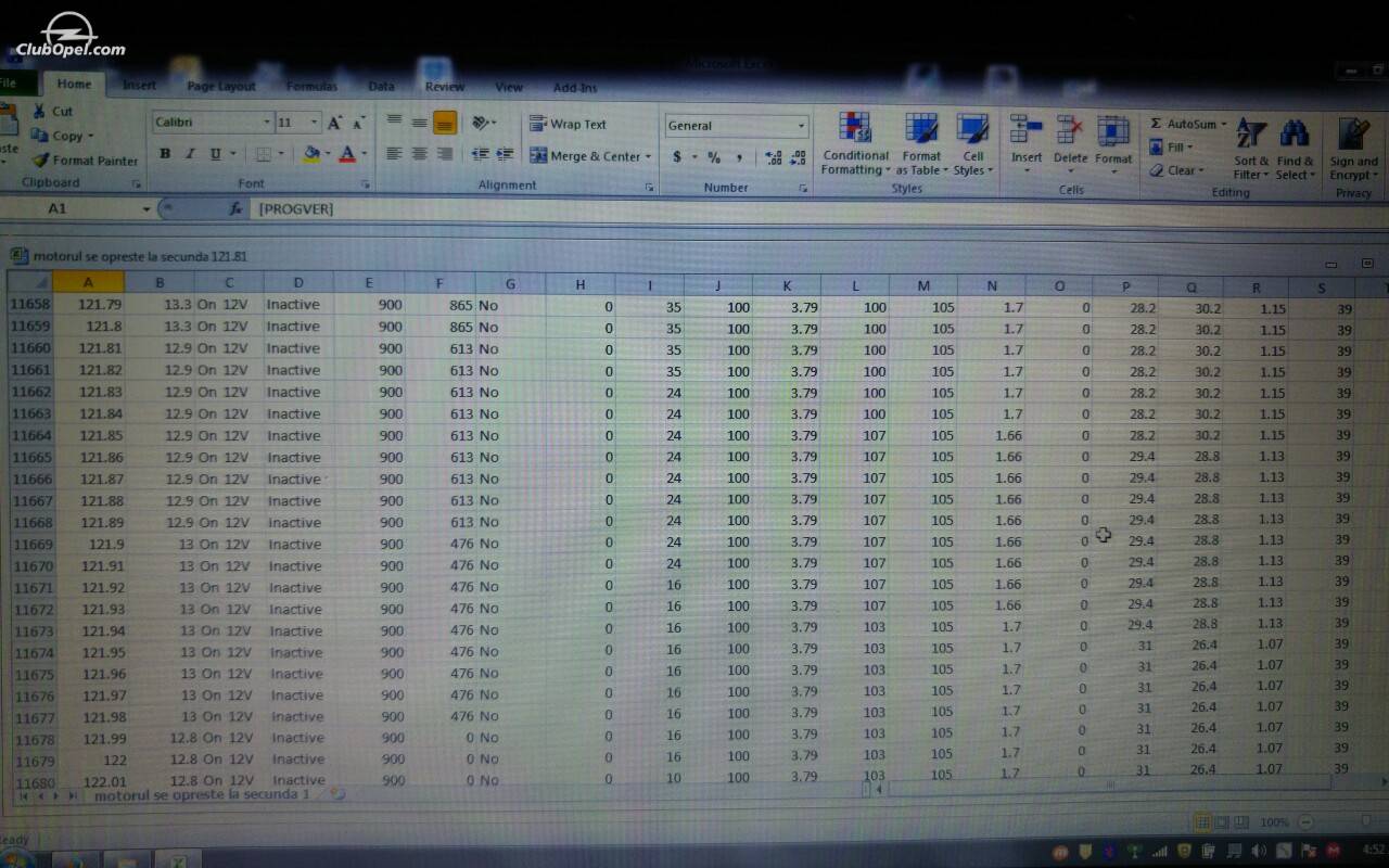

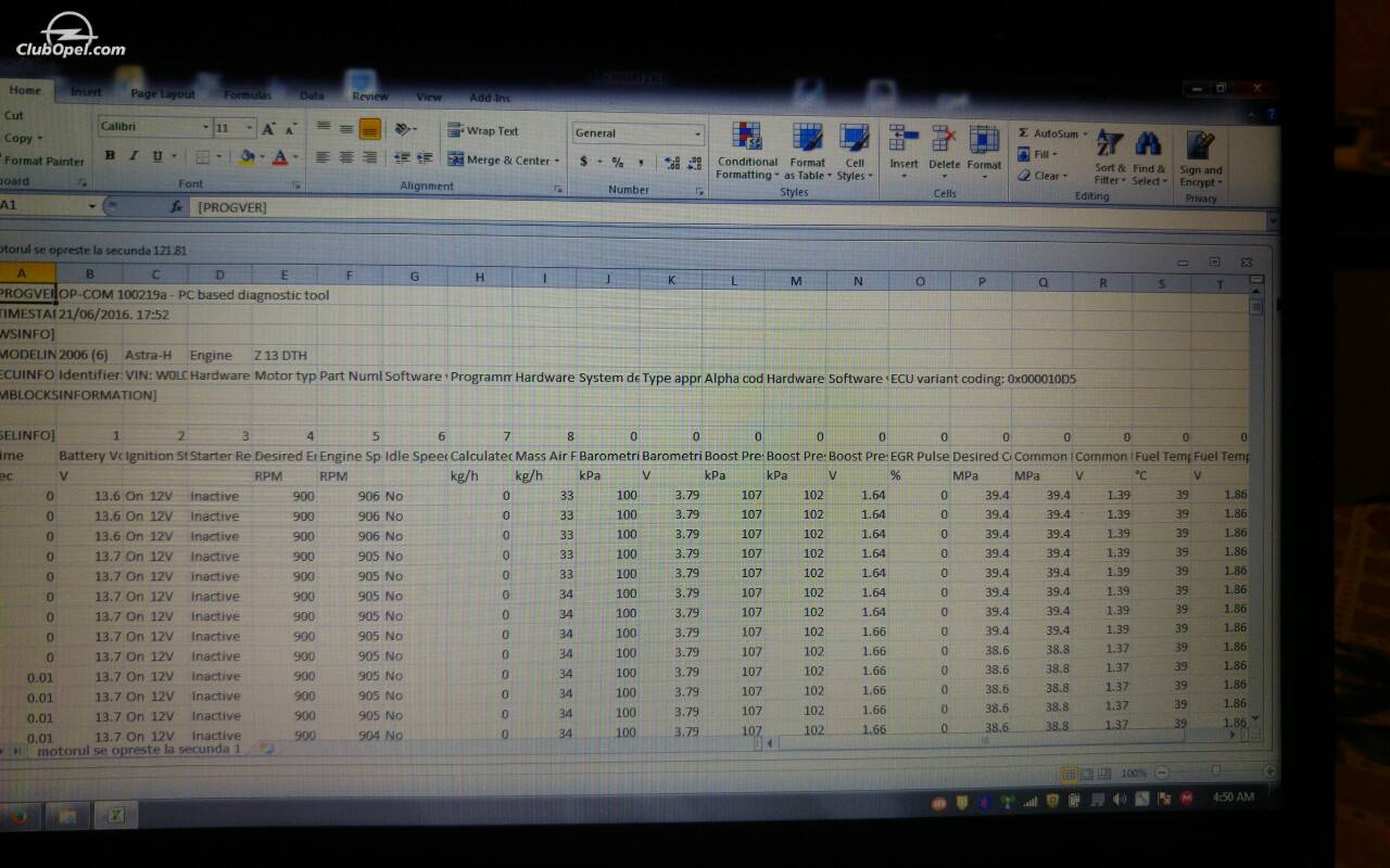

Update la problema mea,astazi mi s-a intamplat din nou,de data asta cu motorul rece,cu aerul pornit si aeroterma la 3.Eram cu laptopul conectat intr-una din paginile OP-COM-ului la sectiunea engine ,dar nu am vazut nimic ciudat.Anexez iarasi doua poze,una cu capul tabelului ca sa stim despre ce parametri este vorba si una cu momentul cand s-a intamplat.AStazi voi monitoriza celelalte seturi de parametri.Am o vaga banuiala ca este vorba de pedala de acceleratie.
