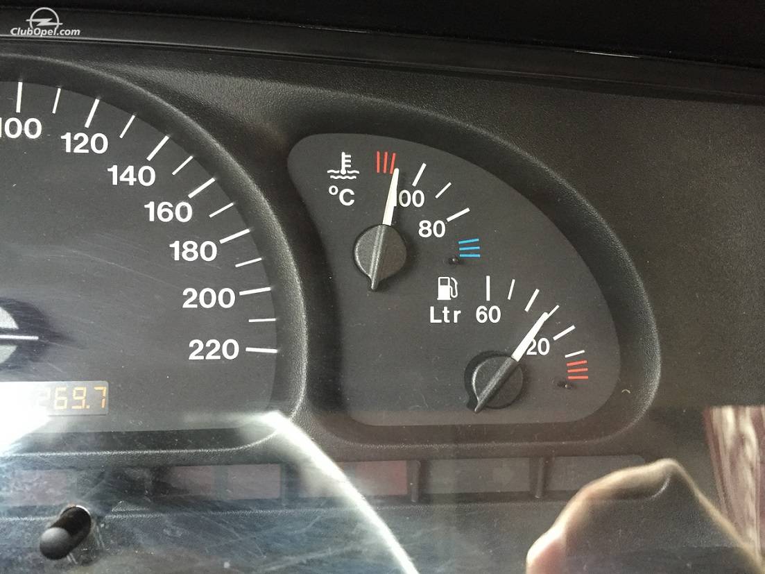

Va salut ! am luat un opel vectra de curand 1.8 benzina ( an 2001 , COD MOTOR Z18XE ) si am si eu deja sa zic probleme .. si anume ca imi creste apa Sad . In mers prin aglomeratie sau la ralanti pe loc urca pana aproape de rosu .... si atunci pornesc ventilatoarele si mi-o racesc pana pe la 97-98 grade . mai exact am verificat cu ea pe loc am pus testerul si pe ecu arata ca la 104-105 GRADE pornesc ventilatoarele si o racesc pana la 97-98 GRADE . si are mereu fluctuatia asta . ESTE NORMAL ? am fost la un electronist si mi-a spus ca imi intra amandoua electroventilatoarele ... ma dispera numai stiu ce sa ii fac ! mentionez si ca termostatul este nou schimbat acum 2 zile .
atasez si o poza sa vedeti cum urca apa

Verifica blocul de rezistente de pe electroventilator. Probabil nu mai merge prima treapta de viteza si intra direct pe tr 2.
