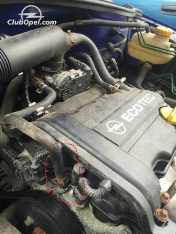

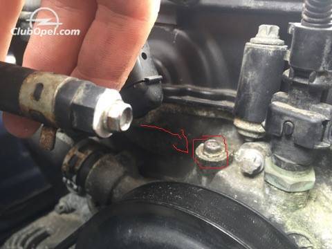

Salut mentionez ca sunt nou venit pe sosea prima masina, nu prea ma pricep la mecanica si am zis sa adresez probleama mea cunoscatorilor de aici. Aseara am intampinat o problema grava in mersul spre casa la iesire din pasaru lujerului temperatura motorului a ajuns la aproximativ 100 de grade era pe rosu... am incetinit am stat putin si am daschis capota ventilatoru de la radiator era forjat spre maxim ( am observat cu 2 zile in urma ca se tot forjeaza si am observat si temperatura motorului) insa aseara mi-a dat verdictu final, si gresala mea ca nu am verificat apa din vasul de espansiune am pus apa si acu tot in 90 de grade jumate tine temperatura. pun cateva poze cu ce am vazut defect la motor este un furtun care sta in aer nu stiu ce este cu el. Opel Corsa C Motor 1.0 benzina an 2005
  • luciraica
  • Mesaje scrise: 2,001
furtunul ala are rolul sa incalzeasca clapeta de acceleratie iarna prin recircularea lichidului de racire
vara n-ar trebui sa afecteze nimica la functionarea motorului
