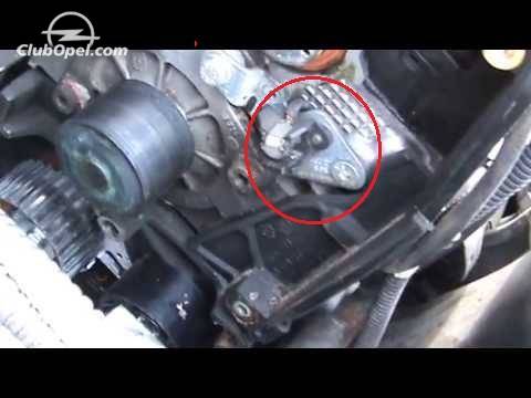

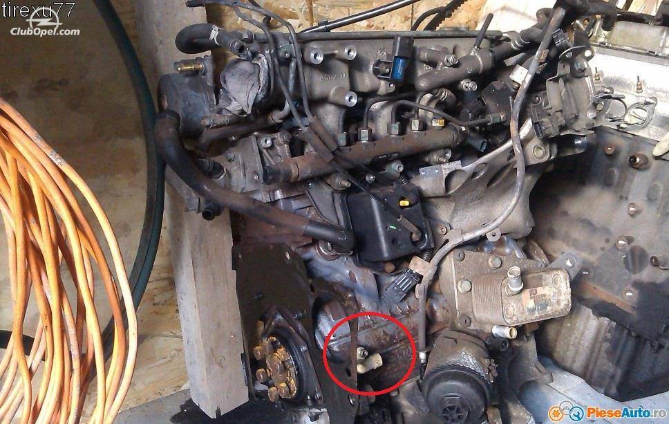

Buna.imi puteti spune si mie va rog unde se afla senzorul turatie la un opel vectra c gts 2004.120 cp
  • jgyprime
  • Mesaje scrise: 9,951
  • Masina: Vectra 2005 Z19DT
Mai bine ne ziceai codul motorului decat sa ne zici ca masina e gts si ca are 120 cp...
Si cred ca toate motorizarile au 2 senzori, unul la axul cu came si unul la arborele cotit.
  • ilarie 1990
  • Locatie: Bistrita-Nasaud
  • Masina: Vectra 2004
  • Cont inregistrat: 07 Aug 2016
Z19 dt
  • sebi4fc
  • Mesaje scrise: 1,561
Langa filtru de ulei cel de pe arborele cotit.
Langa pompa de apa cel de pe axa cu came.
