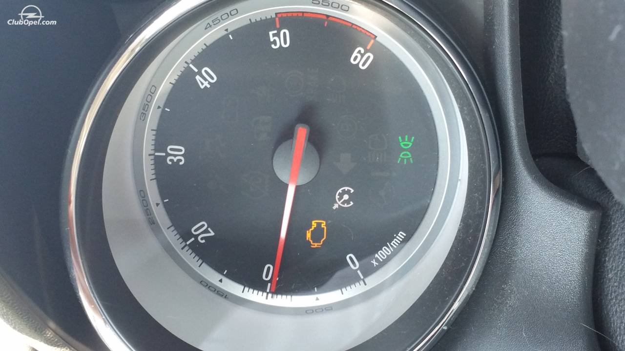

Salut, colegi!
Am un astra j sports tourer, 2012, 1.7 cdti 131 cp, motor A17DTS si am descoperit ceva probleme. Mai exact in treapta 3 in depasire la 3000 rpm imi taie elanul si se acelereaza foarte greu, urca foarte greu turometrul si doar pana la 2500 rpm. Mi s-a mai intamplat o data si dupa ce am facut plinul nu am mai avut probleme, pana astazi, cand a aparut din nou.
Vi s-a intamplat si voua? E cazul sa ma ingrijorez?

Daca ai check-ul aprins, ai cel putin o eroare.
Spune-ne codul de eroare. Presupun EGR blocat sau electrovalva turbo.

Salut și scuze ca nu am mai scris.
Am avut probleme cu furtunul de la intercooler. Se tãiase de la electroventilator și trãgea aer. Turbina simțea și îmi tãia puterea.
Am achiziționat unul nou.
