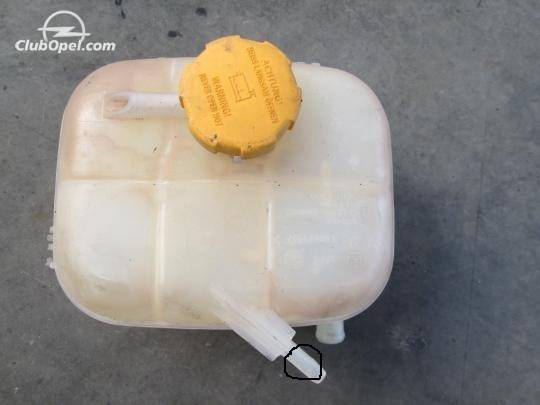

De cateva zile am o problema chinuitoare la opelul meu astra h 1.7 cdti 80 cp, constand in faptul ca am foarte mult ulei in vasul de expansiune. Am schimbat termoflotul la indemnul mecanicilor insa problema persista, atasez o imagine cu un vas de expansiune si am marcat orificiul pe unde am observat ca intra uleiul in vas.
Multumesc.

Si mie mi s-a intamplat cand aveam masina in garantie. Au schimbat termoflotul si au curatat vasul de expansiune si circuitul de racire. Nu s-a rezolvat si au schimbat si garnitura de chiuloasa. Au schimbat-o prost, pt ca sufla un pic in vasul de expansiune.
In fine, vasul nu cred ca se mai poate aduce la nivelul de claritate initial, deci cam trebuie schimbat.
Cred ca termoflotul l-au schimbat degeaba!

Dar nu-mi fierbe apa, baga caldura, nu baga apa in ulei ...singurul simptom fiind acela ca baga ulei in vasul de expansiune.
