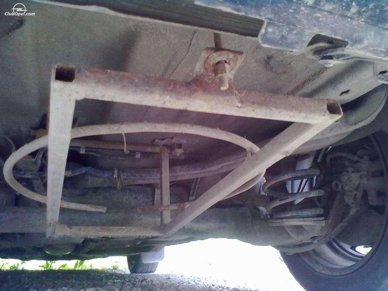

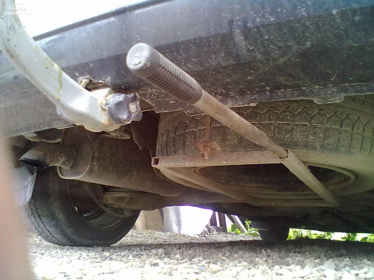

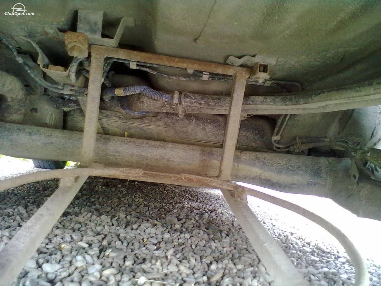

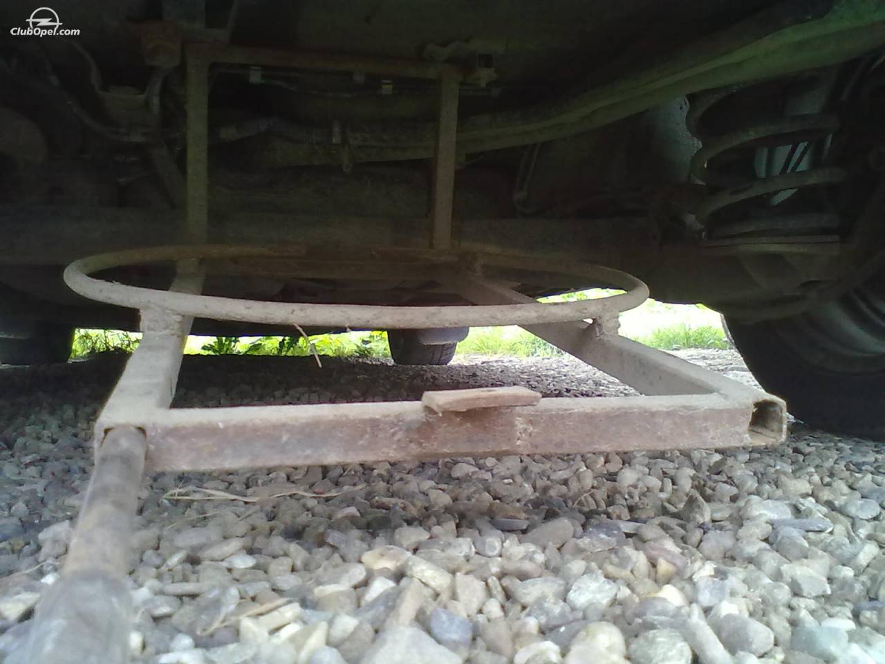

In plus, daca faci o pana e chin sa demontezi rezerva, apoi sa pui la loc suportul rotii de rezerva. Mai bine bagi roata cu probleme direct in portbagaj pâna la vulcanizare, e mai la indemâna sa procedezi asa.

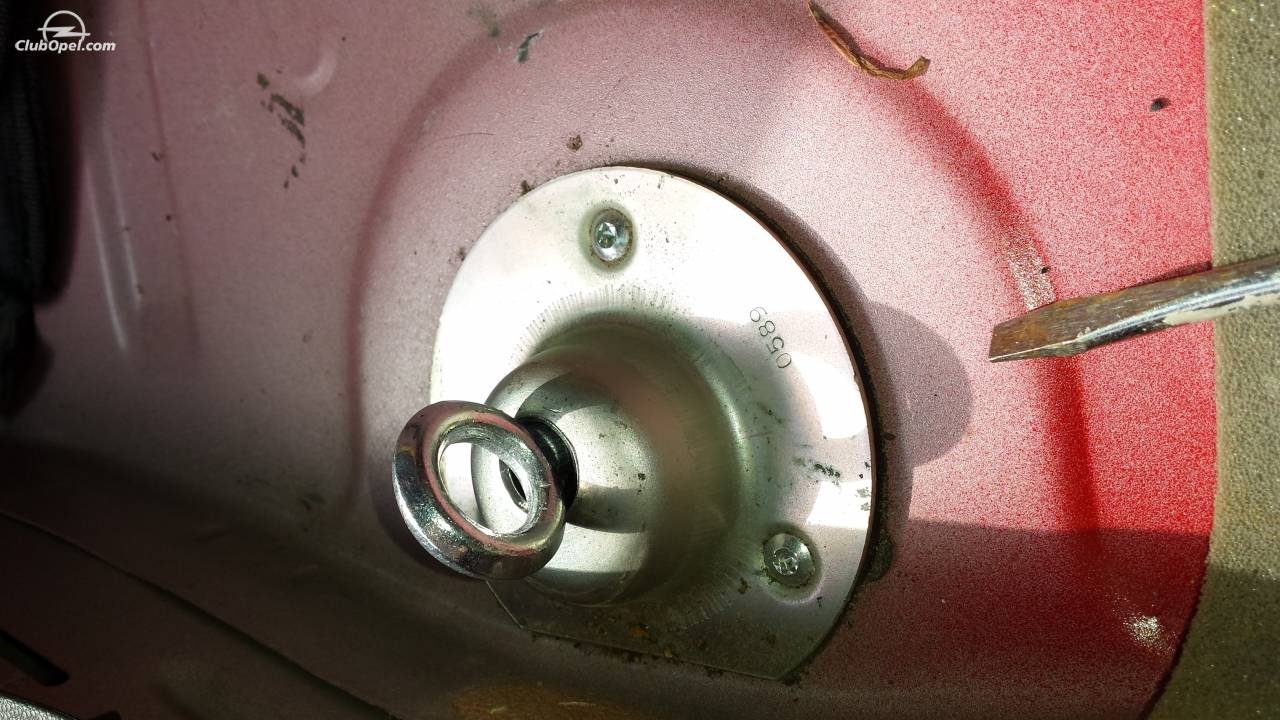

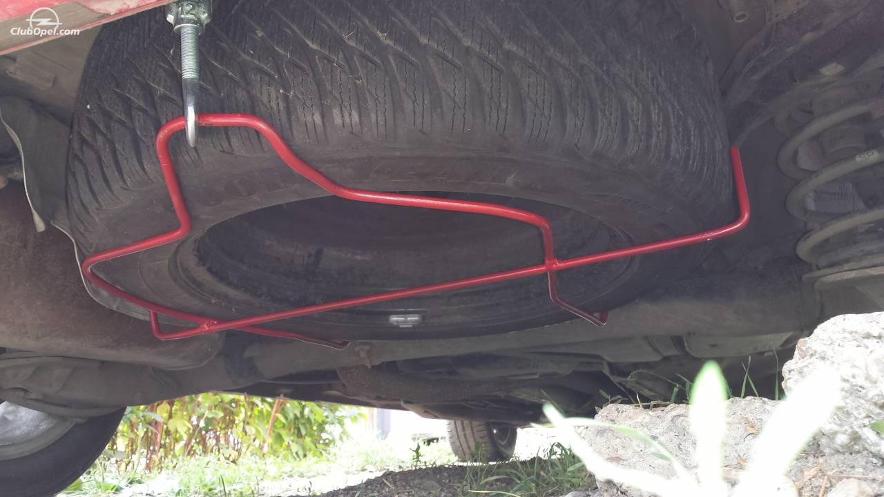

Codul de pe acel capac de plastic este 13108450. Stie cineva care este codul corect pentru aceasta flansa?
Multumesc.

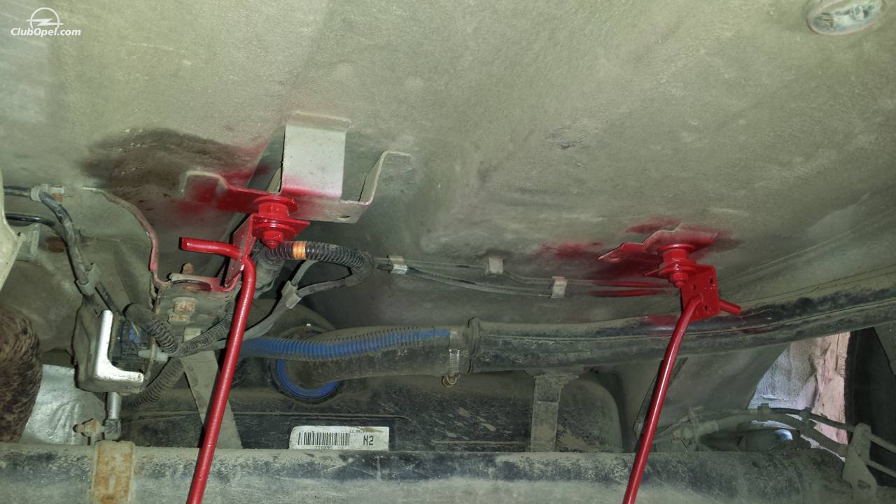

eu lunile trecute mi-am luat de la dezmembrari cu 50 lei un suport pentru Zafira mea (2009 A17DTR). Suportu a fost scos de pe o zafira A benzinar, mai mica decat a mea. L-am curatat, vopsit si montat foarte usor fara probleme. Cat priveste flansa din poza 3, vezi ca o ai montanta pe masina, sub ea este un cauciuc mai gros pe care doar trebuie sa il gauresti ca sa treaca surubul si gata... Cand dai gaura respectiva, iti recomand sa te uiti si sub cauciuc sa vezi daca ai rugina pe acolo, eu am descoperit ca aveam si a trebuit sa curat si apoi sa revopsesc (aprox 10-15 cm patrati). Nu e mare scofala, dar daca tot umbli acolo nu strica sa te uiti 😊.
