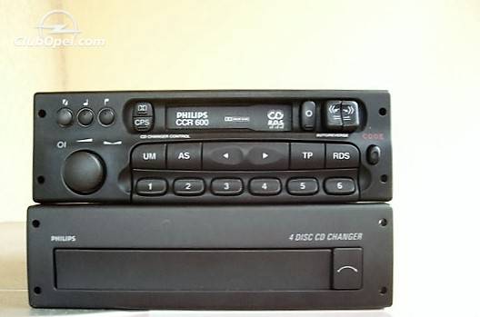

Salut , am un opel astra g 1.6 care a avut ceva probleme si a fost dusa la service, acolo pe langa reparatii nu stiu ce a facut mecanicul (probabil reset la soft) la radio de cerea sa introduc parola ( aparea safe) . Am introdus parola radio/caseta care au mers dar la cd nu a mers ( dupa introducerea codului de cd a disparut cd safe si aparea Magazine iar cand introduceam acea placuta cu cd-uri mi le scotea afara ) Care ar fi problema? Alt cd changer sau am facut ceva gresit? Inainte de service totul mergea perfect la radio/cd changer

E e bun codul CD introdus.

Codul este cel care arata pe card opel , impreuna cu alte key si cod radio

Rezolvat , scos mufa din spate de la magazie/bagat inapoi si a mers !
