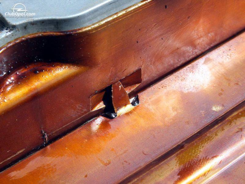

Acea tablita de care zici tu are un silicon de etansare! (am atasat o imagine cu o margine a tablitei)
Prin corpul clapetei mai trec 2 conducte, una de la circuitul de apa si una de le benzina. verifica si clapeta sa nu fie fisurata si sa fie cumva si de acolo!
Dupa ce "sigilezi" acea tablita anunta-ne de rezultat!

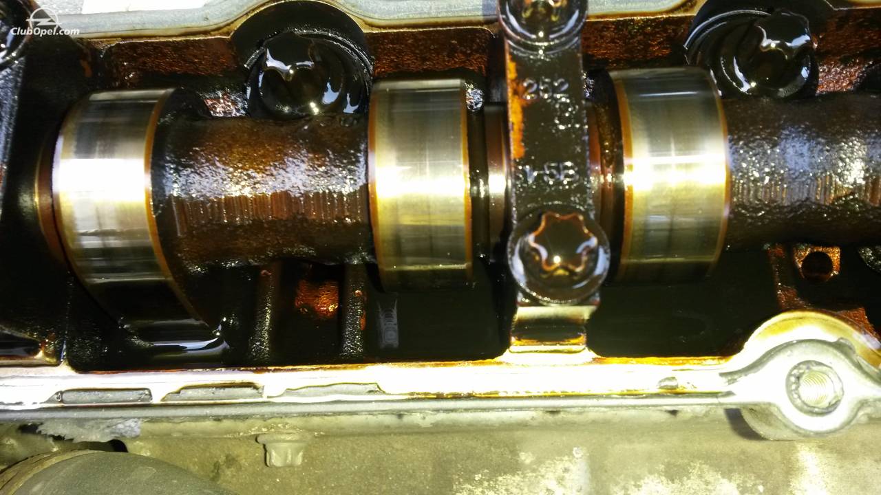

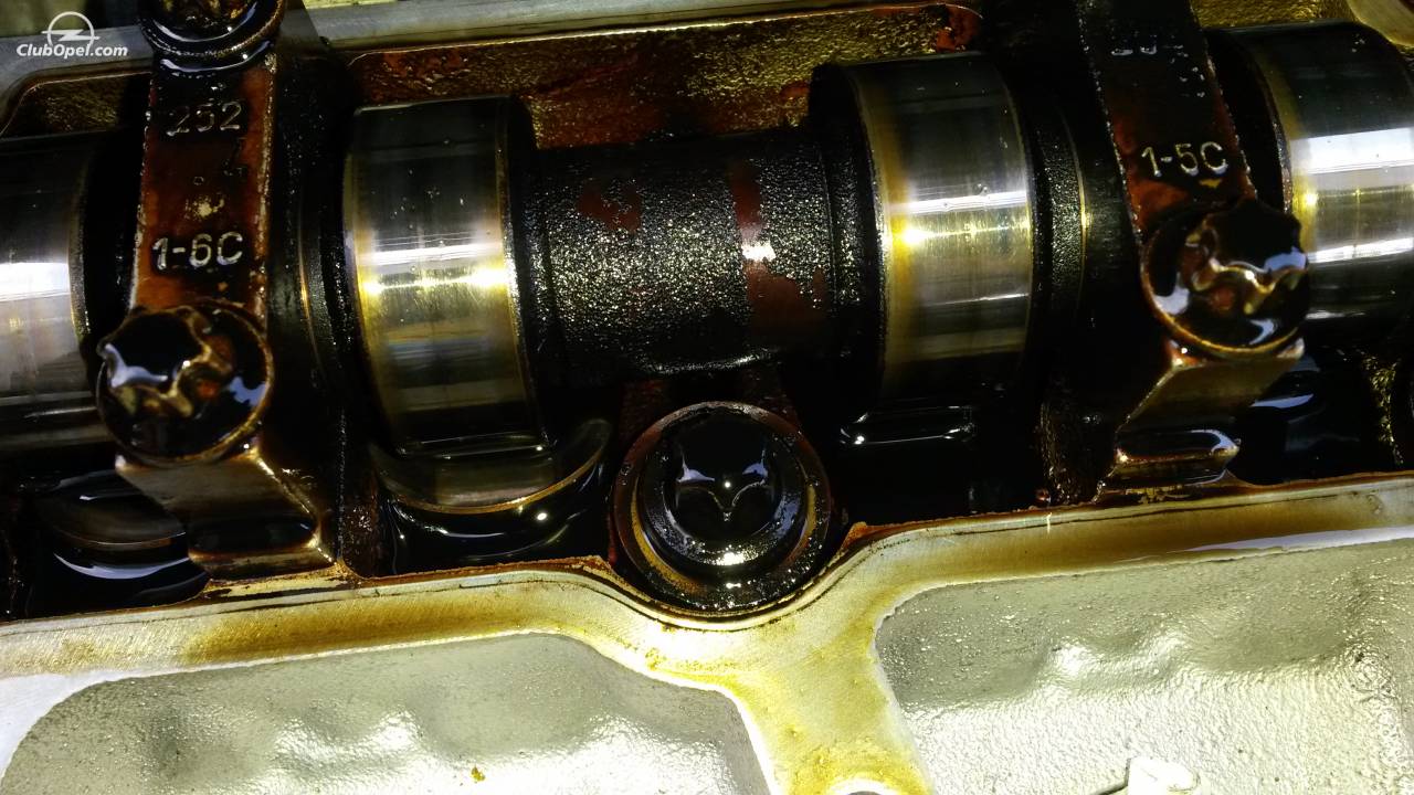

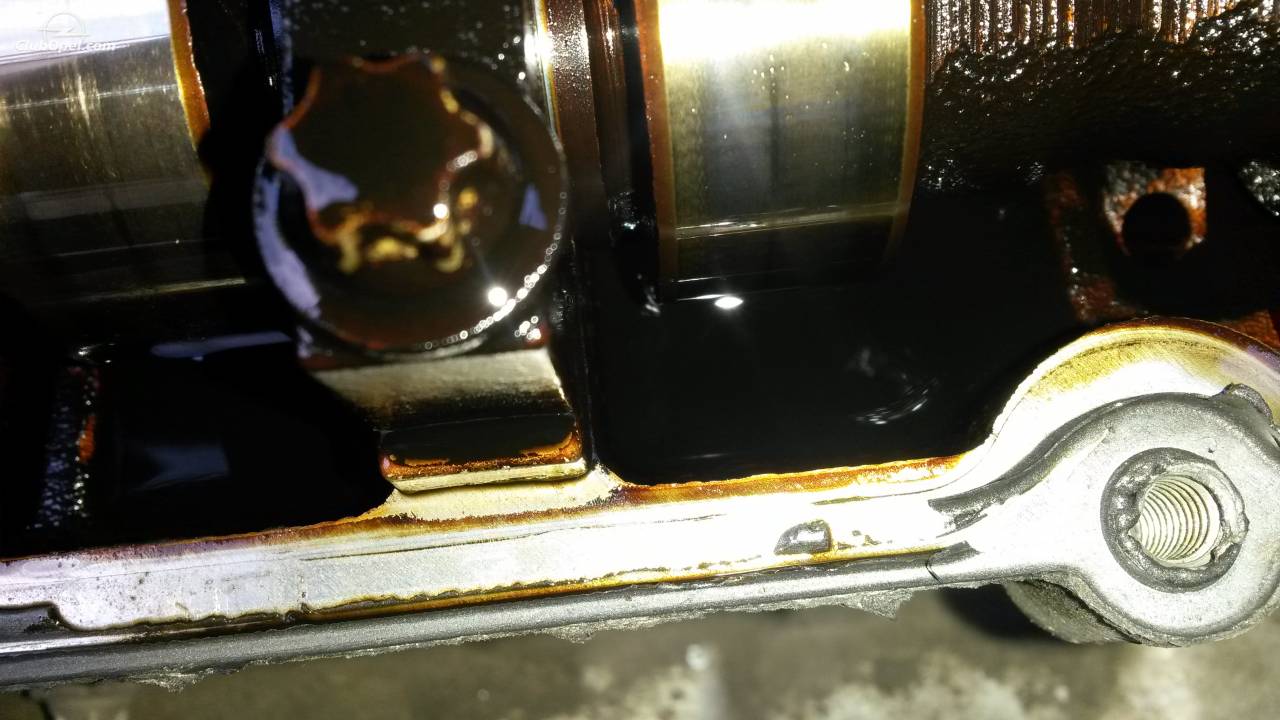

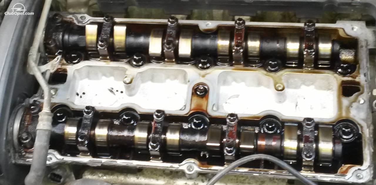

Asa ca am desfacut capacul culbutori si am pus silicon de etansare Victor Reinz intre tablita aceea si capac si am curatat acolo in interiorul galeriei(cat am putut si am vazut dupa demontarea clapetei acceleratie) pana era uscat. Am vazut ca prin lateralele capacului sunt 2 orificii prin care poate ajunge ulei sus, insa chiar asa presiune mare si volum mare de ulei poate fi la culbutori incat sa urce prin acele orificii?
O sa mai merg cu masina putin sa vad daca ramane uscat sau daca mai ajunge ulei in clapeta. Daca tot ajunge ulei, inseamna ca e o problema la motor.
De asemenea, este normal sa fie asa mult ulei in jurul axelor?
  • Daniel
  • Mesaje scrise: 2,853
  • Masina: Astra 2012 A17DTJ
Ulei trebuie sa fie. Doar cu ulei se ung axele.
Dar, mi se pare mie, sau ai ceva depuneri? si pare destul de murdar uleiul ala pt o benzinara.

E normal sa fie ulei la axe. Ai ceva depuneri si ar trebui sa incerci un motor flush initial. Cum stai cu consumul de ulei? Eu am exact acest motor si scot la schimbul de ulei cu maxim 200ml mai putin ulei decat bag. Am 170.000 km.
Nu urca uleiul prin acele orificii. Sunt pentru evacuarea gazelor.
Referitor la postarea colegului Daniel, daca schimburile de ulei nu au fost facute regulat si s-a neglijat motorul, sunt normale acele depuneri. Referitor la culoarea uleiului, niciodata uleiul nu o sa-si pastreze culoarea din bidon. Daca un ulei ramane curat inseamna ca nu lucreaza (indiferent de motorizare).
Revenind la problema colegului, eu as face initial un motor flush dar doar cu liqui molly (asta si-a facut treaba la mine) dupa care as baga un ulei liqui molly special tec 5w30w. Daca motorul nu a fost respectat cu ulei bun schimbat la timp se blocheaza supapele de ungere si o mai ia pe ulei.
Cu siguranta o sa fie carcotasi care o sa-ti zica ca freci motorul cu motorflush, dar eu am facut operatiunea asta acum 40.000km si nu regret absolut deloc acest lucru. Spor!

Sunt usoare depuneri, insa nu ceva de speriat; masina are totusi 200.000 km si de cand e la mine nu am schimbat uleiul decat in maxim 12.000 km.
O sa incerc Liqui Molly Engine Flush si cred ca o sa sa desfac si baia de ulei sa o curat. De fapt, o sa scot uleiul acesta uzat, torn ulei nou ieftin 10w40 si filtru nou, merg cativa km cu el apoi torn engine flush-ul si las 10 min la relati. Las tot uleiul sa se scurga apoi pun ulei nou si curat si alt filtru nou. Nu sunt scumpe aceste piese si curat putin motorul.

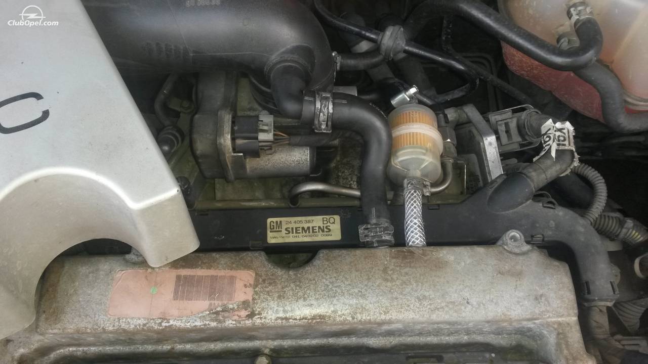

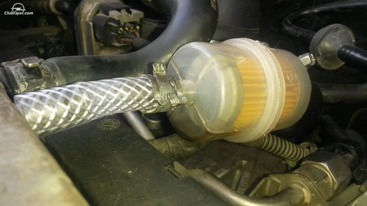

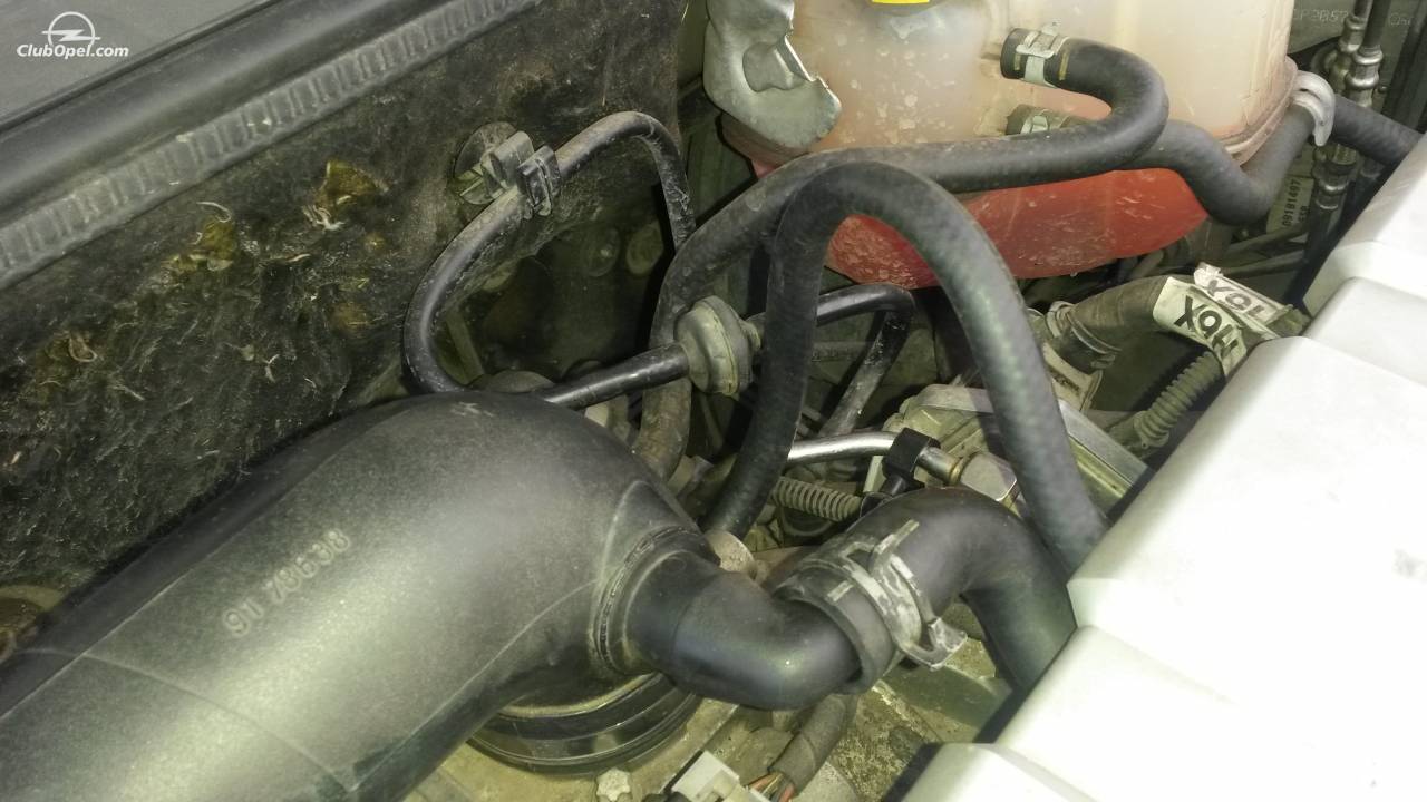

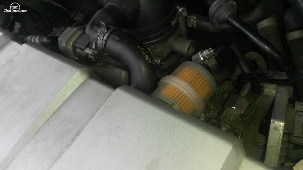

Sper ca ajuta pe cineva acest topic, in masura in care s-a curatat capacul de culbutori si placuta aceea interioara si nu a mai fost sigilata cu mastic. Pentru a vedea daca intr-adevar nu mai arunca ulei in clapeta, am cumparat 2 mici filtre de combustibil pe care le-am montat la mijlocul furtunelor dintre capac si clapeta, din acelea de se gasesc in supermarket-uri transparente si mici, de plastic. Daca am timp si nu uit, maine fac poze. De asemenea, am schimbat si furtunul de vacuum cu unul mai rezistent si alte cateva furtune pentru a adapta filtrele pe circuit. O sa vedeti maine in poze.

Adaug poze de astazi cu ce am 'modificat'.
In prima faza erau montate 2 filtre la ambele iesiri ale capacului culbutori(spre tubulatura aer si spre clapeta), insa am verificat care prinde ulei si doar furtunul care intra in clapeta a ramas cu filtru. A prins putin ulei, in cateva saptamani, insa nu il vreau deloc in galerie si acum galeria este uscata(am dat jos clapeta sa verific).

Inca ceva,furtunul care intra in clapeta la tine, nu este ala mai gros?
Ce diametru au stuturile... intrare...iesire a respectivelor filtre ?
In cat timp/km s-a adunat uleiul ala acolo?
Multumesc!
  • johnnyliv
  • Mesaje scrise: 580
  • Masina: Vectra 2002 Z18XE
  • Cont inregistrat: 24 Oct 2011
Nu, este cel subtire. Cel gros intra in tubulatura de plastic ce pleaca din filtrul de aer si se termina acoperind clapeta. Sunt cele mai mici filtre...eventual mergi cu furtulul la magazin sa gasesti dupa diametrul furtunului, sa intre putin fortat.
Uleiul aparea dupa fiecare 1000km.
