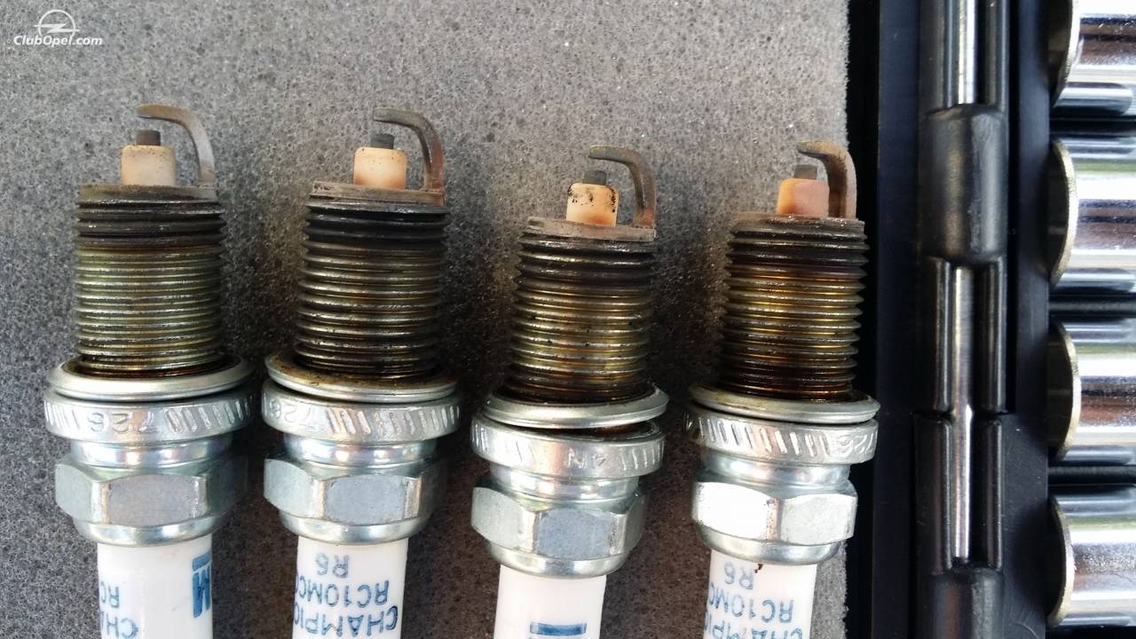

Am un Astra H cu motor A16XER, 65000 km si instalatie GPL la care reapare periodic eroarea P0134 - 02 Sensor Slow Response (Bank 1 Sensor 1), uneori imediat dupa stergere, alteori chiar si dupa o saptamana. Eroarea apare atat pe mersul pe benzina cat si pe gpl, dar nu se aprinde becul de check engine.
Ca simptome, masina uneori merge perfect, uneori are o lipsa mare de putere cu usoare smucituri in accelerare, mai ales cu motorul cald.
Eroarea credeti ca apare intra-devar de la sonda lambda defecta sau mai pot fi si alte cauze ? Smuciturile pot fi legate de sonda defecta ?
Daca trebuie schimbata cu ce alta sonda as putea sa o inlocuiesc ? Una noua originala e aprox. 750 lei...
Bujiile sunt schimbate recent pe ca cele vechi aratau destul de rau (atasaz si o imagine), iar bobina de inductie a fost schimbata cu una Delphi acum 20k km.
Unde as putea sa ii fac o diagnoza profesionista in Bucuresti? Fara sa mi se spuna "masina nu are nimic", sau "e de la gpl, nu avem ce sa ii facem" ...
