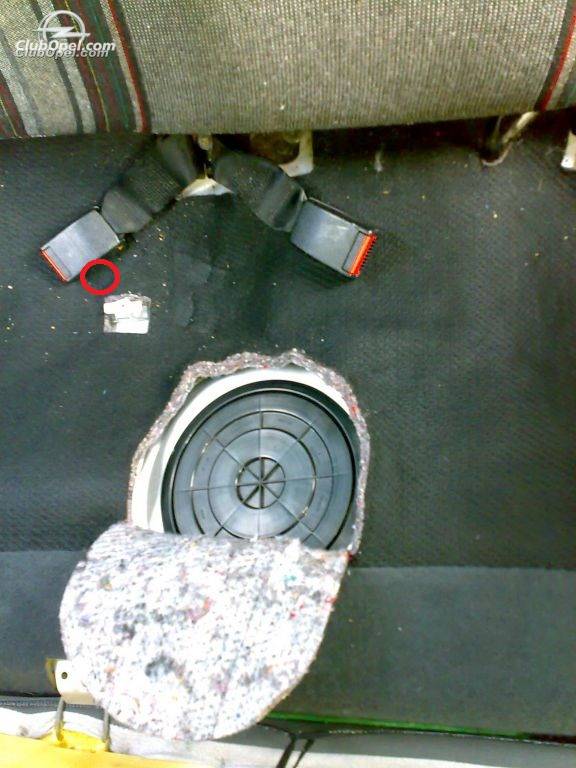

Salutare, am observat astazi ca pe o bucata mica din bancheta si sub ea este motorina. Este doar pe partea cu busonul de umplere a rezervorului. M-am uitat sa vad daca imi dau seama de unde curge si am observat ca langa capacul de vizitare a sorbului din rezervor (cel mare si negru) este un capacel alb din plastic ce are o garnitura alba care s-a mancat.
Poate sa imi spuna cineva pentru ce este acel capacel alb si daca poate sa curga motorina pe acolo?

legat de curgearea de combustibil verifica si furtunele de combustibil de sub acel capac. La Astra G capacul acela este doar de vizitare capacul fizic de pe rezervor este cel cu 2 tevi de iesire si intrare si are si acela o granitura. Succes

legat de demontarea rezervorului nu este necesara, se poate verifica si prin gaura acoperita de capacul respectiv si se schimba garniturile daca este necesar. din cate tin minte capacul din masina nici nu are garnitura este doar el, un capac simplu de plastic.

@mikyboy am sa ma uit, doar ca am uitat sa precizez faptul ca doar atunci cand fac plinul curge motorina sub masina, mai exact cand acul trece de jumatatea distantei dintre linia de trei sfert si linia de plin al indicatorului. Din acesta cauza evit sa umplu rezervorul. Exista cumva o garnitura la intrarea in rezervor a conductei de alimentare cu motorina?
@wolfblood am sa incerc intr-o zis frumoasa de sambata...cand am timp 😃
In legatura cu acel capac mic si alb, i-am pus o garnitura si putin silicon, am lasat descoperit si am observat ca nu mai este urma de motorina sub bancheta. Ca sa va faceti o idee cam unde este pozitionat acest capacel va atasez o poza. Este sub mocheta neagra in zona marcata cu rosu...aproximativ. Mai este un capac identic pozitionat aproximativ simetric fata de mijlocul banchetei. (poza nu e facuta de mine, este de pe forum)
