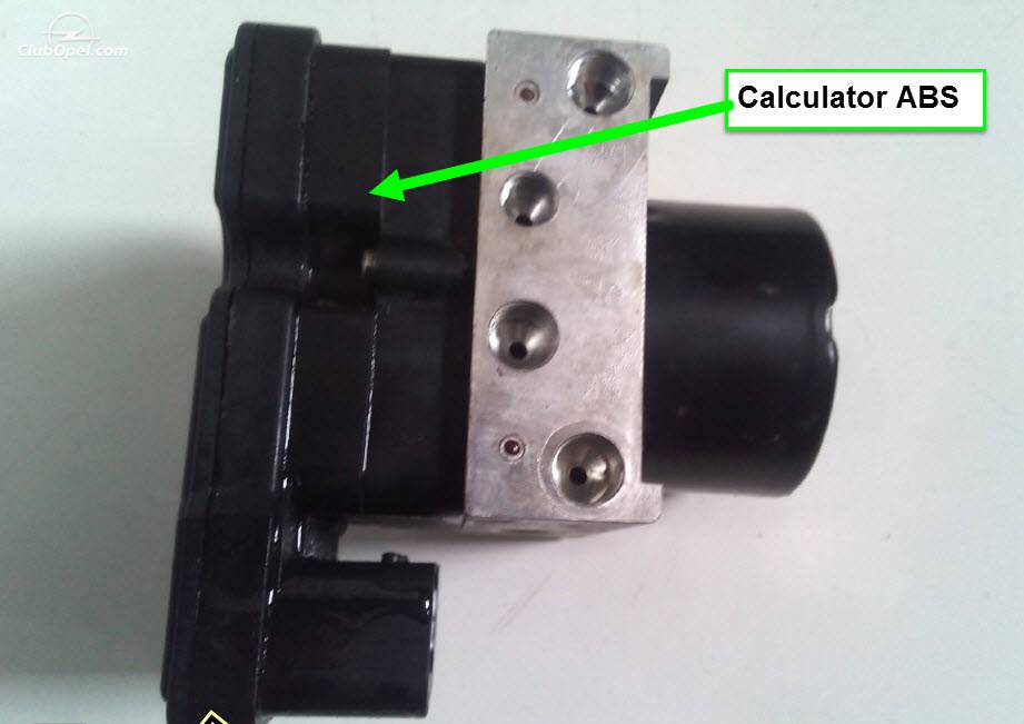

ABS - nu mergea pe toate rotile sau numai pe roata aceasta de pe dreapta.
Sigurantele au fost verificate.
Calculatorul ABS - probleme cu un pini pe placa (contact imperfect, oxidat) sau Calculatorul ABS defect poate unul SH la fel.
https://www.clubopel.com/vie...p?p=845071#845071
Cum este la masina mea este intre 500-3000 Ω deconectat.
Convert 2.6 Kohm to 2600 ohm - dupa mine senzorul este bun.
Poate explica colegi mai bine si eu sunt pe langa.
Era bine daca stiai eroarea bla bla... nu prea ajuta.
