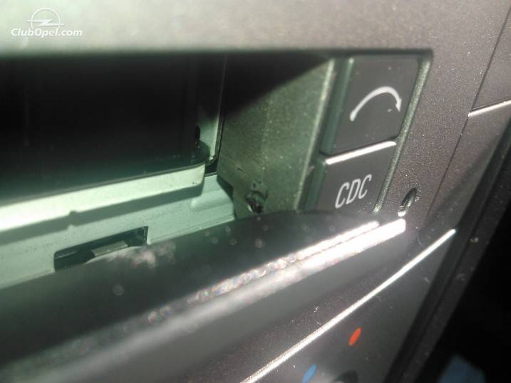

Se pricepe cineva din zona Clujului la reparat usita de la magazia de CD-uri ? S-a "jucat" un prieten si acuma nu mai sta inchisa . Am impresia ca s-a rupt ceva , dar nu stiu ce ar trebui sa fie acolo . Am sa atasez o poza . Orice sfat este binevenit .

Cred ca ar trebui demontata fata cdplayer-ului si sa vezi daca e blocat ceva sau rupt...

Acum daca o tii inchisa cu mana primesti eroare pe display cum ca usa e deschisa? Daca da, atunci s-a rupt intrerupatorul din spate, e o mica parghie in dreapta (ca sa zic asa, in spatele butonului CDC) cu un circuit care se inchide in momentul in care usa trece in pozitie verticala. Da unitatea jos, da-i jos fata si vezi exact ce gasesti acolo.

Poate raspunde cineva la problema? Si eu intampin aceleasi simptome, si cu ea deschisa imi spune ca totul e ok, citeste magazia...

Pai demonteaza playerul, vezi ce e rupt sau iesit din locasul lui...
Fara sa demontezi nu ai cum sa afli care e problema...

Si pentru reparatie ai nevoie de o agrafa de birou, superglue, o sursa de caldura. Pui bucata de plastic pe pozitie cu superglue. Dupa ce se intareste tai o bucata din agrafa cat sa acopere bucata rupta si baza. Incalzeste bucata de agrafa si aplici pe plastic. Gata 😃
