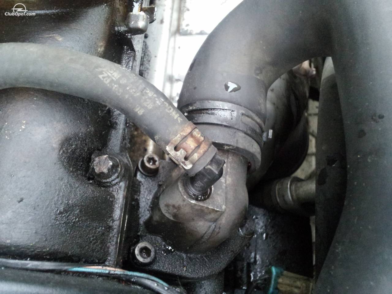

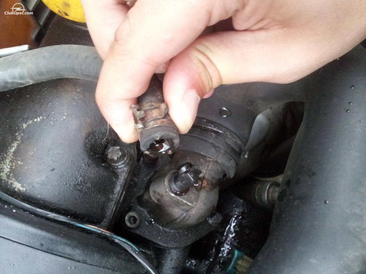

Salut, am rupt un furtun care cred ca e de la sistemul de racire.
Ca sa ma scot si eu un pic, plasticul fiind vechi, nici nu a trebuit prea mult pentru cureaua de la ceas sa faca praf planul de drumuri in weekend. - serios acum de ce tumburucul ala e din plastic? Am reusit sa proptesc furtunul astfel incat lichidul - cred ca e antigelul - sa nu mai curga.
As avea nevoie de un quick-fix deoarece nu ma mai primeste nici un service pana joi, cum sa scot bucata de plastic din furtun si ce ma fac cu capatul rupt care intra in ceva senzor... cred. Multumesc

Este vorba cumva de acest furtun http://www.pieseauto.ro/fur...8-979215702.html? Daca este vb de acest mai bine il inlocuiesti pe cel vechi si stai linistit. Poti contacta persoanele care vand acest furtun si-ti vor raspunde l atoate intrebarile. Bafta

este carcasa termostatului
nu vei gasii doar ,,,tamburusu,,,de plastic pe care lai rupt ci tot termostatu cu carcasa
