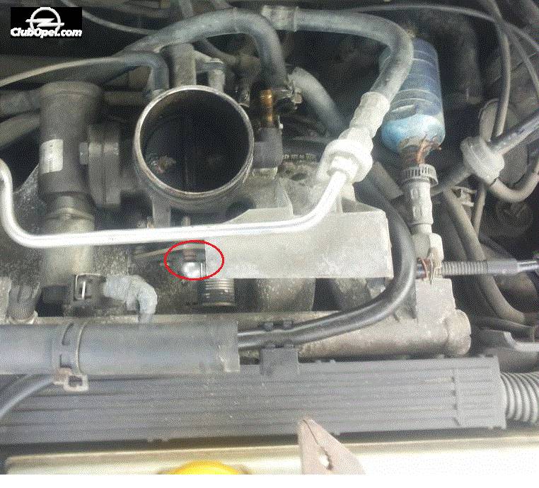

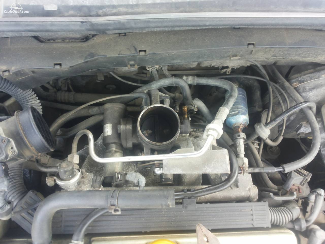

Cu indrumarile de pe site m-am hotarat sa curat clapeta de acceleratie ,egr. Dupa mult efort si nervi consumati am reusit sa desfac egr si corpul clapetei de acceleratie(furtune ,cele patru suruburi) ,problema fiind urmatoarea: Nu stiu si nu reusesc sa desfac cablul de aceleratie unde este prins pe corpul clapetei. Atasez si o poza:

In capatul cablului este ca o nuca , asa rotunda..se vede in poza...in capatul nucii are ca o siguranta in care bagi o surubelnita dreapta subtire si tragi de de nuca in exterior ca sa iasa nuca...apoi tragi in lateral de mansonul de cauciuc de pe clapeta apoi ai cablul eliberat

Am scos siguranța aia ,dar tot nu iasã. O sa mai incerc sa vad cum o rezolv.

Baga o surubelnita dreapta intre nuca si tablita aia si apleaca surubelnita spre botul masinii si iese sigur

Gata,am reusit in dimineata asta sa o scot Smile Va multumesc frumos pentru indrumari, trebuia fortata putin dar imi era frica sa nu se rupa
