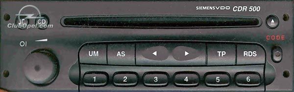

sper sa nu vorbesc prostii dar eu stiam ca cdr500 nu accepta magazie de cduri.
Cred ca masina ta a avut alt aparat pe ea (compatibil cu magazia) dar la vanzare aparatul a fost luat de pe masina si pus in loc un cdr500 care la urma urmei este aparat original si foarte bun calitativ dar incompatibil cu magazia. Tu pe Cdplayer nici macar nu ai buton din care sa selectezi magazia....

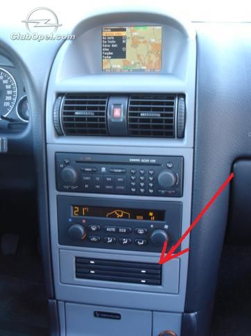

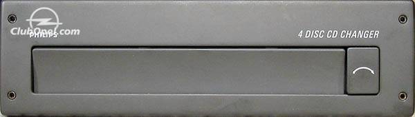

Salutare. Te-a rugat un coleg intr-un mesaj anterior sa faci o poza cu respectiva "magazie". Magazia de CD-uri la modelele Astra G se monteaza in torpedou. Pe consola este doar suportul(4CD) de CD. Raspunsul ti l-a dat si Bunicu.
Ai mai jos cateva imagini cu respectivele componente pe care eu personal consider ca le ai tu pe masina.
Inca ceva insa, CDR500 nu este un MP3(din cate stiu) si trebuiesc CD-uri(track) originale sau facute pe calculator intr-un anumit format, astfel incat melodiile sa poata fi citite de HU-ul tau.

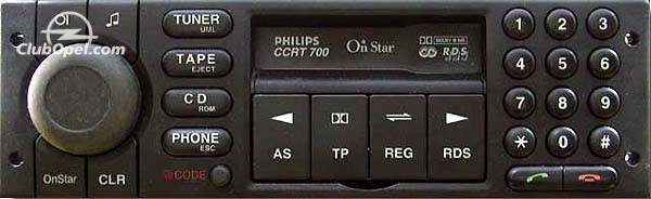

Am fost la masina si am un radio casetofon Philips CCR 600, nu stiu daca masina mea este precablata, unde ar trebui sa verific ? NU stiu unde se monteaza la zafira magazia de cd-uri.

Magazia poate fi setata pentru: Philips CCR600 sau Philips CCRT700. Unele sunt si codate. Daca ai noroc nu ai nevoie decat de montaj. Daca este codata sau setata pt ccrt se poate rezolva, Cablajul magaziei este in torpedou pe cablajul de antena. Imi cer scuze pt postul de mai sus, trebuia sa fie cam asa: pentru Philips ccr600 ai nevoie de magazie TA.
