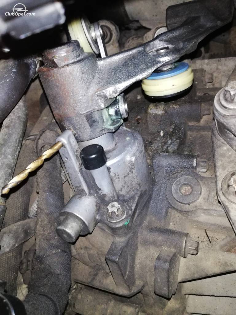

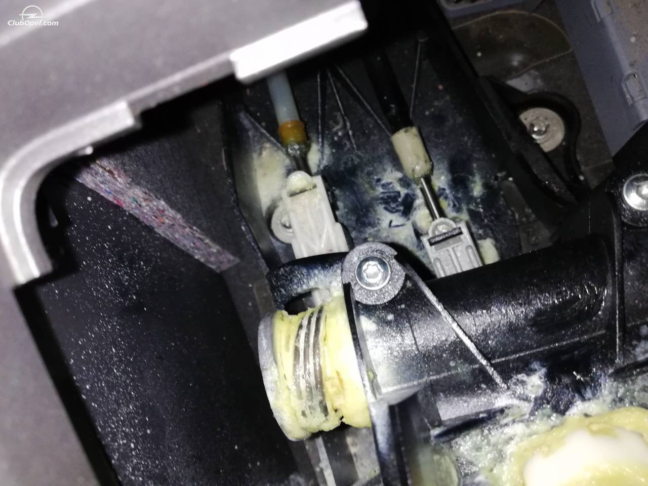

Seara buna la toti , am si eu o intrebare despre reglajul timoneriei la un astra h 1.9 si anume cum sa procedez corect?Am bagat boltul ala pe selector(un burghiu) apoi am desfacut acele doua cleme albe din interior si pe liber le am reapasat dar se pare ca nu mai intra in 2 si 6...inainte intra greoi in 2 si in r la rece si am zis sa fac un reglaj.Am curatat tot pe acolo dar in interior nu am reper ca la zafira cu bolt de ala de blocare...dupa ce ma ghidez cand blochez clipsurile de plastic ale cablurilor din interior?Colac peste pupaza am si ambele furtune umflate de la radiatorul din habitaclu(asta ar fi alta poveste).

Primul reglaj de pe cutie este simplu de inteles dar in interior problema este destul de aiurea conceputa si neinteleasa de toti muritorii de rand.
Am gasit acest link in care se arata sa desfac ceva la nuca schimbatorului precum ar avea o unealta de blocaj acolo , dar tot foarte vaga exemplificarea.Aici este linkul Web Page Name .Nu as vrea sa clipsez si reclipsez acele cleme de multe ori ca sigur se rup , si daca nu reusesc o sa incerc sa le pun pe vechile repere si asta este.
