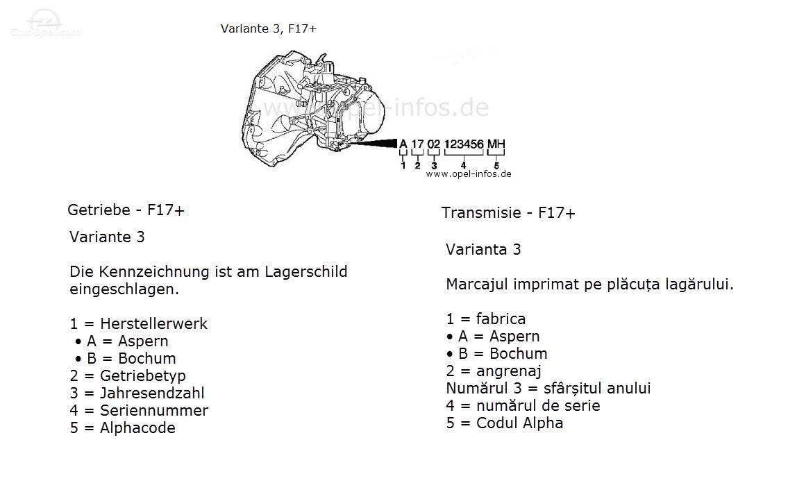

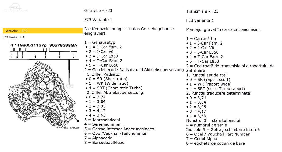

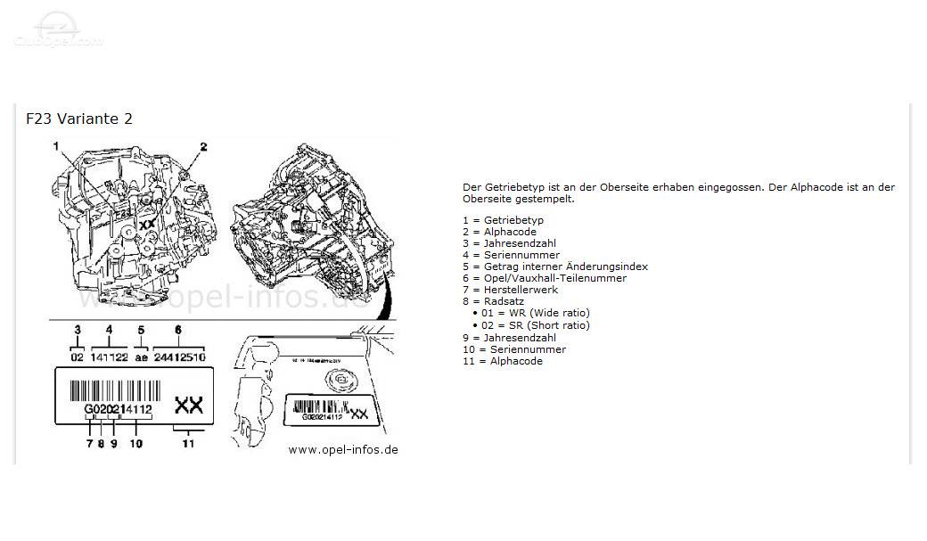

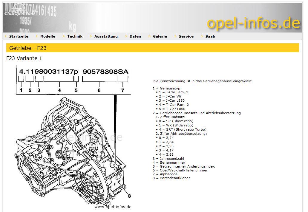

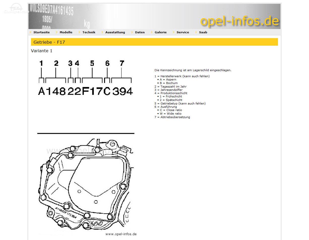

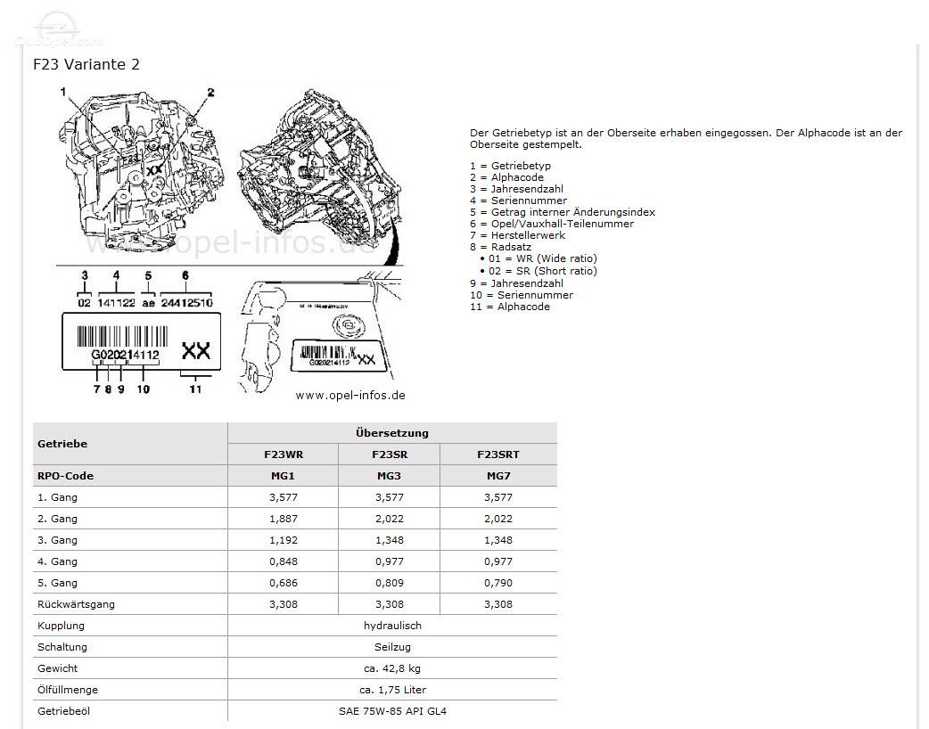

Conform www.opel-infos.de, cutia ar fi F17...... in aplicatia celor de la care vreau sa comand kitul apare 2 tipuri de cutii(F17 si F23) montate pe acest model.
http://www.opel-infos.de/getriebe/f17.html
http://www.opel-infos.de/getriebe/f23.html

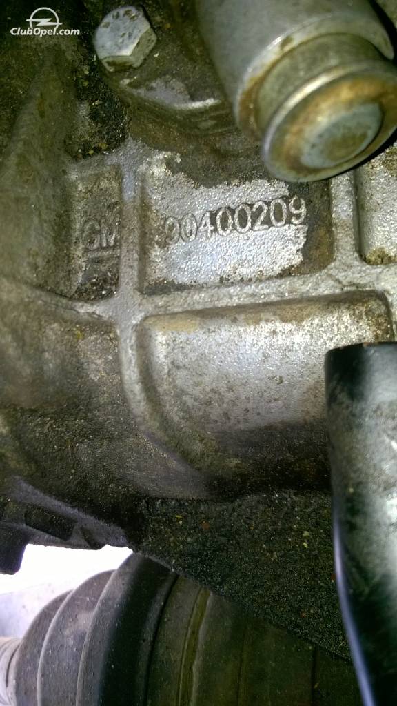

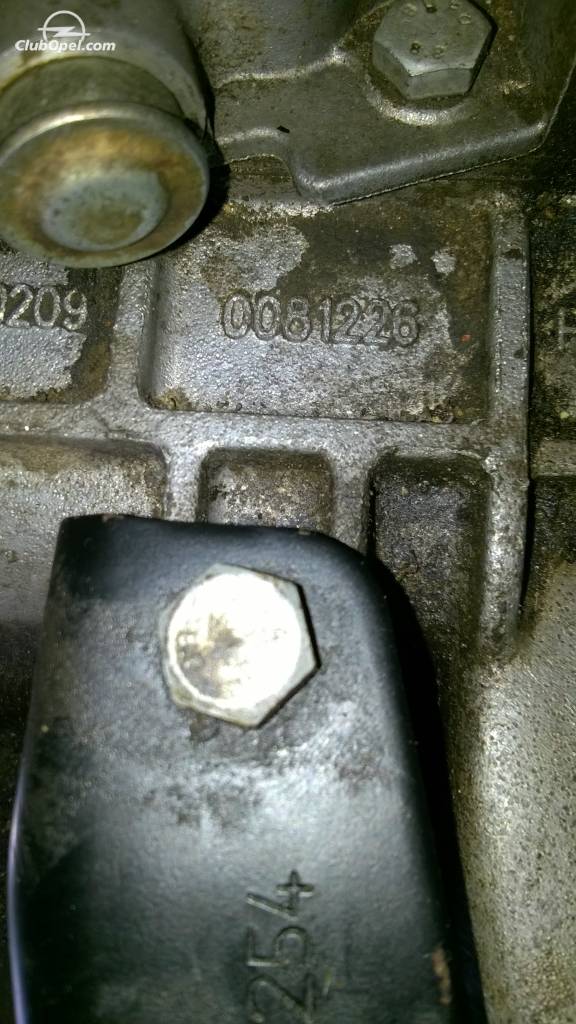

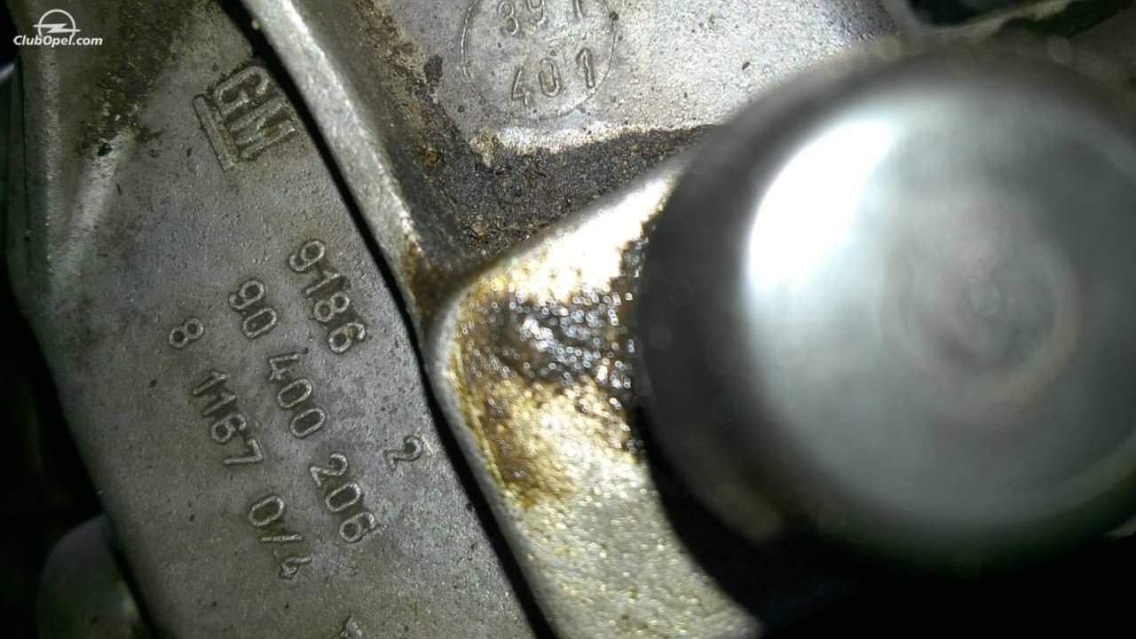

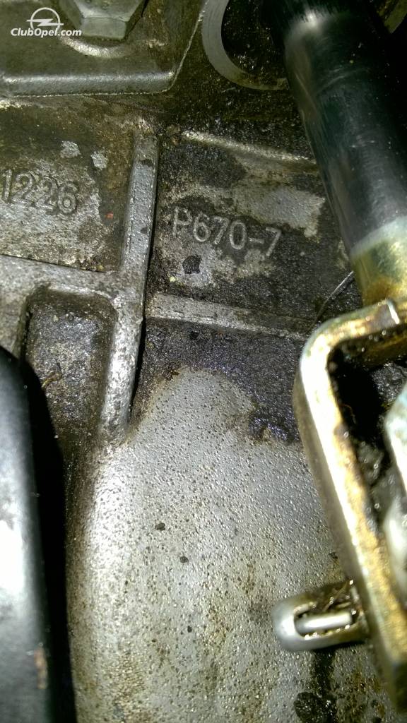

Am cautat codul pe cutie insa nu e specificat clar ce model e . Atasez cateva poze cu codurile ce sunt stantate pe cutie:
Partea de sus:
Partea din spate,sus(spre bord) apar 3 coduri:

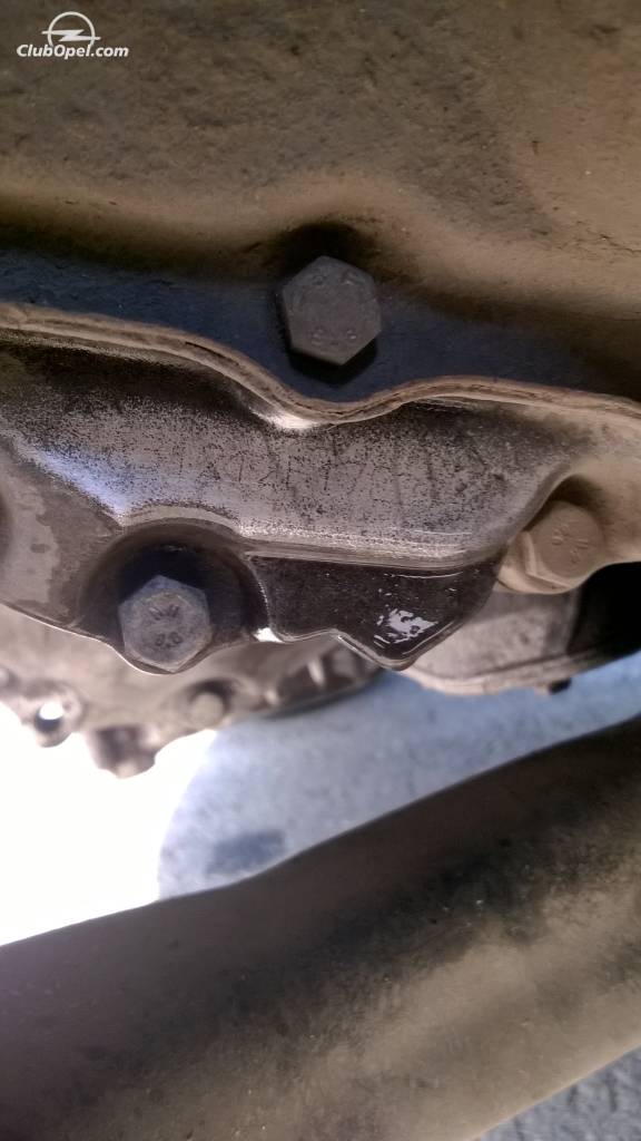

La partea din spate, jos (spre bord) nu am reusit sa fac poze, nu am avut unde sa ridic masina pe rampa.
In partea din fata si lateral (unde intra planetara ) nu se vede nici un cod, cum apare pe http://www.opel-infos.de/.

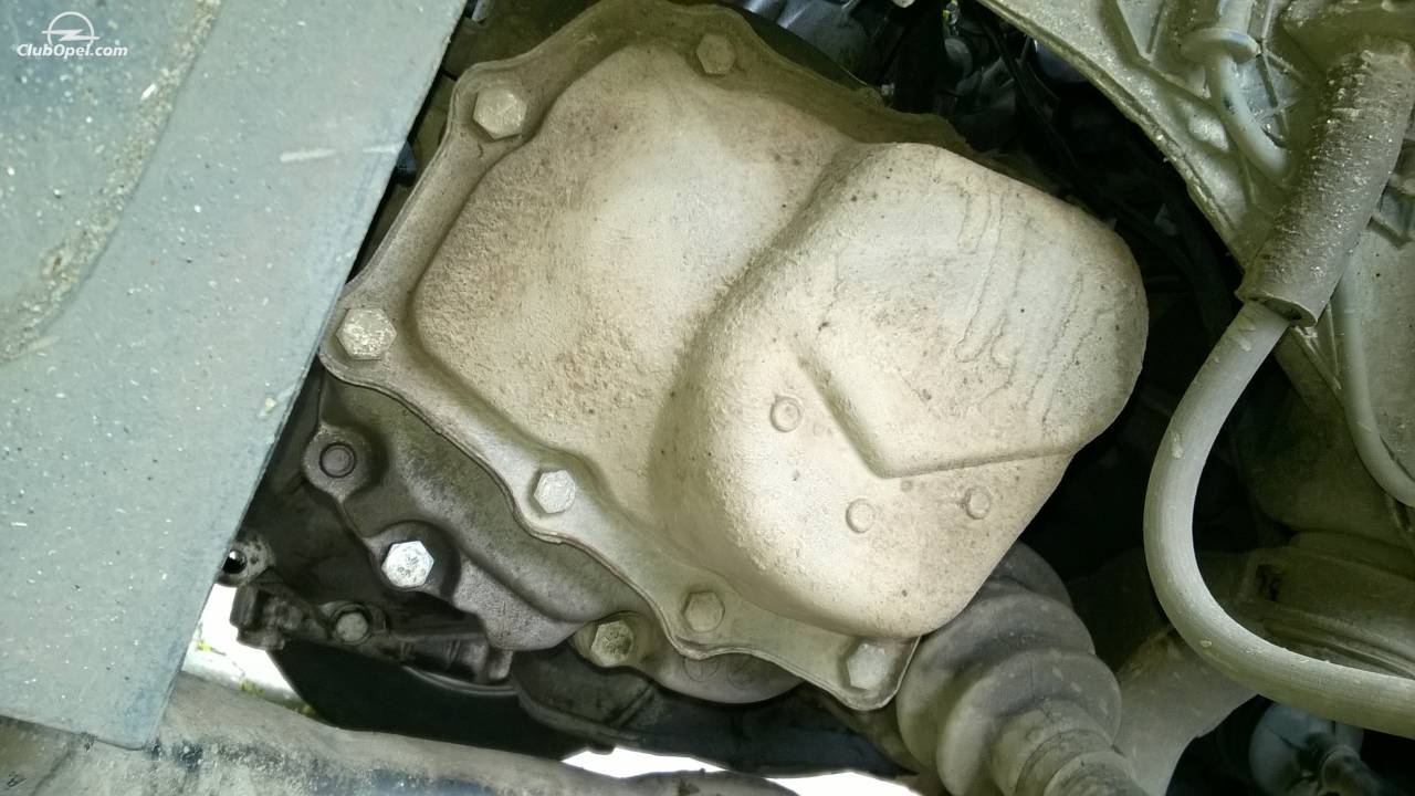

Am gasit pana la urma codul pe capacul cutiei din spatele rotii. Prima oara am curat doar cu benzina, a doua oara am si slefuit un pic zona respectiva.

vasile vlad a scris:
pe astra g 2001 17dti se pare ca e cutie f 17,abia cand am desfacut-o am aflat,pe avea niste serii
90 400 206 am luat o cutie de pe o astra g 18 benzina cu seria 90 400 206 24494 2/1
24494
2/4
s-a potrivit,merge dar masina de pe care am luat-o fiind sport si cutia la fel la 100km/h am 3000rpm

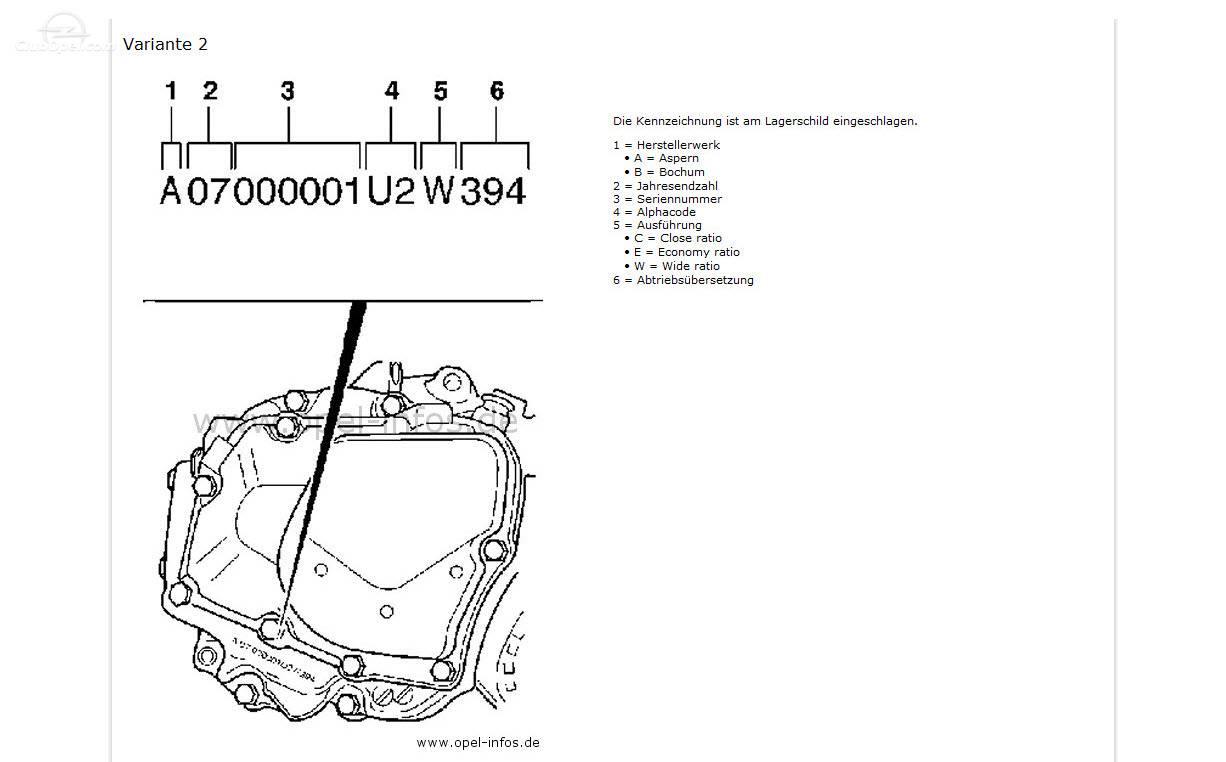

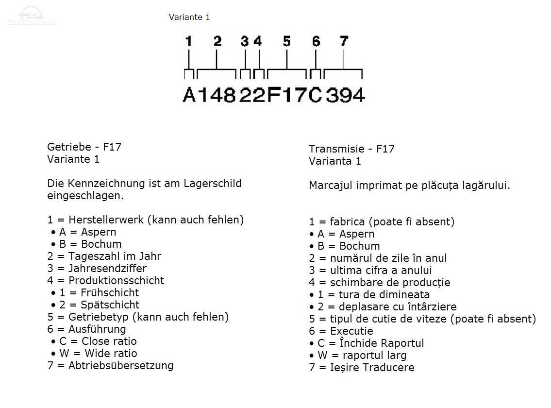

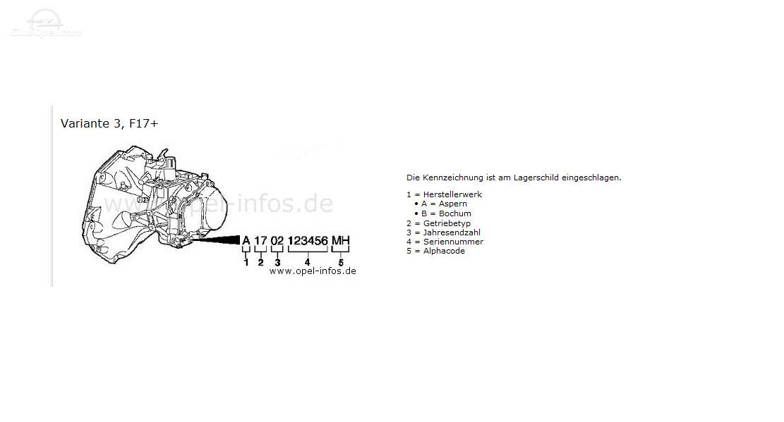

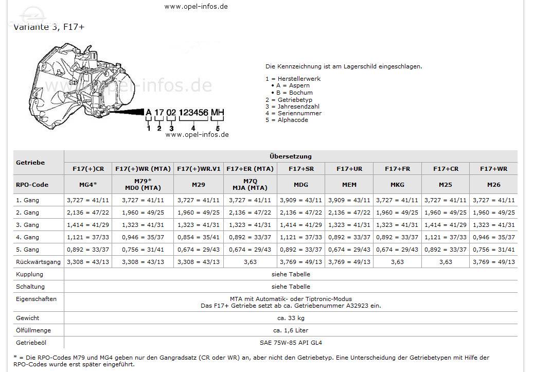

Ok, multumesc pentru raspuns. Pare sa scrie A31812F17C394. O sa mai curat azi putin sa fiu sigur. Pe mine ma interesa doar acel F17, ca sa pot imi comand ambreiajul.

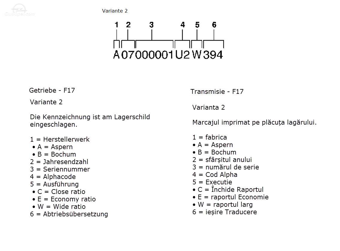

Semnificatia codului o gasesti aici: http://www.opel-infos.de/getriebe/f17.html
A- fabricant (A- Aspern/ B -Bochum)
318- nr de zile ... (nu stiu exact)
1- ultima cifra a anului de fabricatie (2001 in cazul meu)
2- cutie cu trepte lungi
F17- tipul cutiei

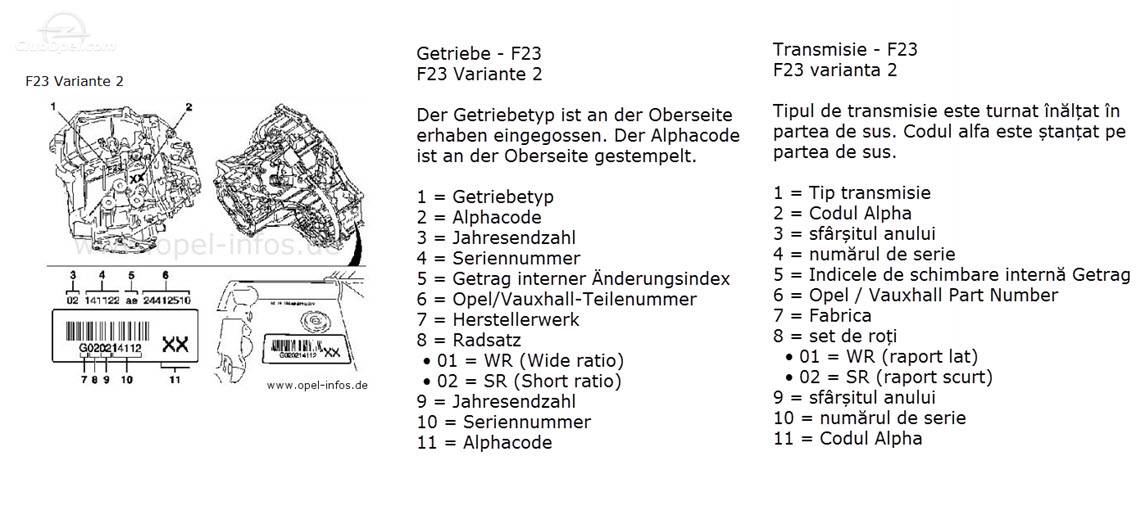

www.opel-infos.de a scris: http://www.opel-infos.de/getriebe/f17.html
www.opel-infos.de a scris: http://www.opel-infos.de/getriebe/f23.html
Poate ajuta si pe alti in viitor.
Posibil ca unele traduceri sa fie gresite am folosit google...
