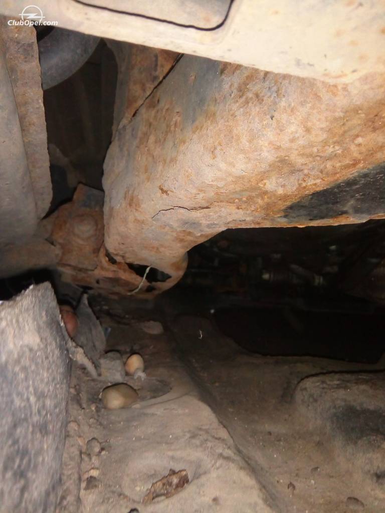

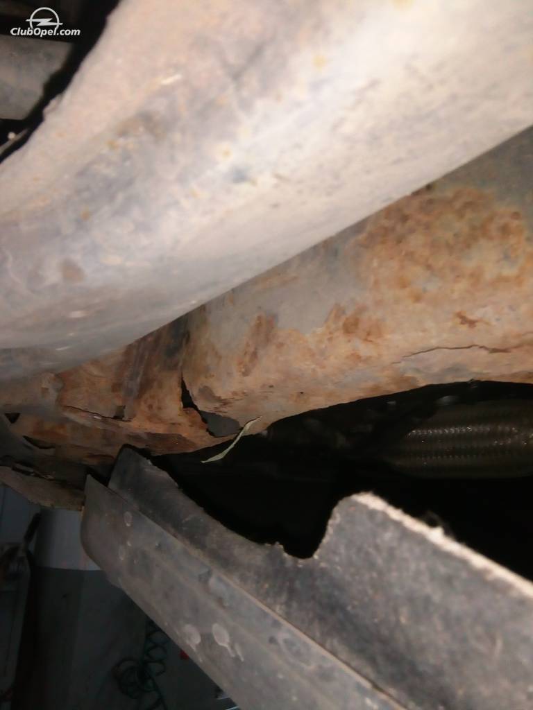

Atasez si doua poze cu 'avaria'
Jug Motor 300 SH
Bielete /Cap de ..something /Arcuri Spate- daca tot o desfac sa tot schimb/Alte Suruburi 450 piese noi
Manopera 300
Familia o sa primeasca ciocolata de craciun 😊

Aia nu e fisura. Aia e gaura de rugina; nici nu are rost sa te mai chinui sa sudezi asa ceva. Cam scump jugul motor, eu am gasit si la 100 de lei pe olx. Bieletele si capetele de directie de ce le schimbi? Sunt uzate sau vrea mesterul manole putin extra?

acum cativa ani a fost o campanie de rechemare la Opel pe acasta tema si unii au reusit sa isi schimbe jugurile in aceasta campanie. unul ca al tau ar fi fost schimbat garantat si nu te costa nimic...
oricum asta trebuie schimbat clar si cat mai repede pentru ca jugul este structura de rezistenta a masinii, el tine motorul si de el se prind si bratele la roti. daca este sa se rupa ajungi pe scurtatura acasa daca mai ajungi. nu este de joaca cu el
