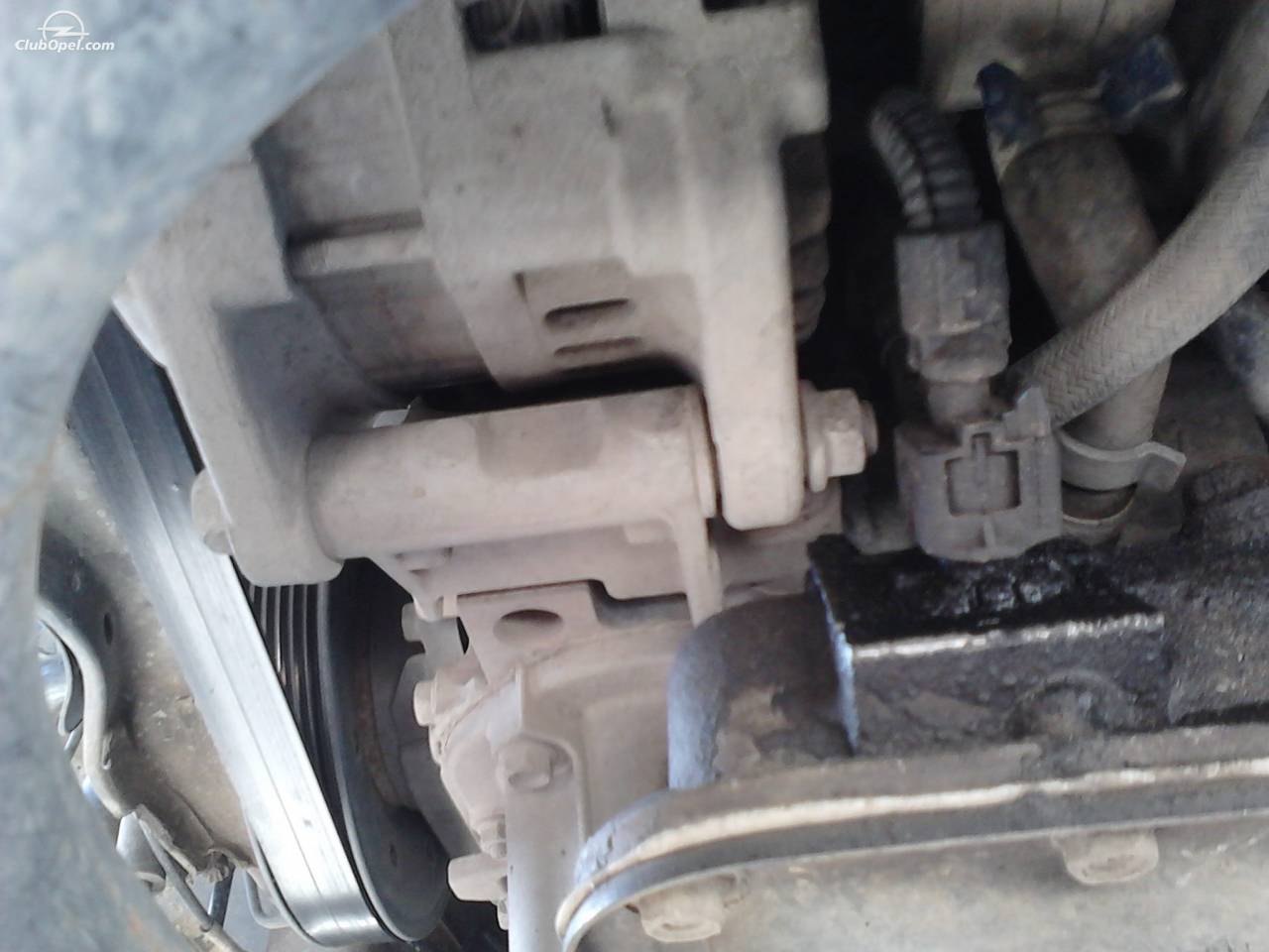

am observat o mufa plina de ulei ce intra in blocul motor in dreapta deasupra bai de ulei. este normal sau sa-mi fac probleme?
