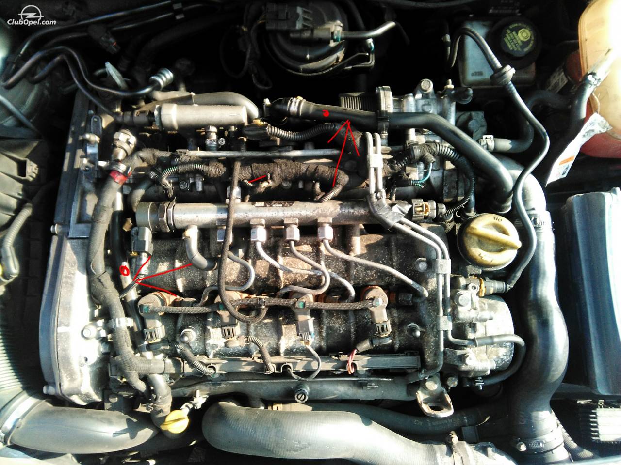

Am luat de curand un Astra H 1.9 Cdti 150 cai , inca are numere rosii si nu stiu ce sa fac , daca sa-i platesc taxa(am facut cartea RAR)si sa-l opresc pentru mine .
Cum îmi place sa-mi bag nasul si sa fac tot ce pot singur la masina , m-am apucat preventiv si am curatat EGR si clapeta acceleratie , fara sa am vre-o problema cu functionarea masinii . Ce am gasit acolo , a fost jale .
E , aici apar problemele , masina face cand vrea , o limitare de maxim 3500 ture .
În ziua cand am luat-o licarea dar se stingea martorul masinuta+cheie , vanzatorul a spus ca se apropie revizia de 250mii km , in bord avea 249.300 , ei bine cand a ajuns la 250mii nu s-a mai stins . Am pus-o pe tester Op-com si am eroarea asta : P1902-05 Exhaust Gas Temperature Senzor High Voltage(Bank 1 Sensor 2) ar fi de la DPF infundat sau senzorul lui .
Va rog sa ma ajutati cu aceste erori : Ecn 227911 , 038008 , 190205 , 112561 , nu le aveam pe toate acum o saptamana (aveam decat 190205)
Si nu stiu ce rol are aceasta piesa care are acel mustuc ce iese foarte usor , nu stiu daca este normal sa joace acolo .... Multumesc !
  • Mesaje scrise: 7,053
P0380 Glow Device Circuit Open Circuit - minim o bujie arsa;
P1125 Throttle Actuator Malfunction - clapeta acceleratie;
P1902 Exhaust Gas Temperature Sensor High Voltage (Bank 1 Sensor 2) - sonda temperatura DPF;
P2279 Intake Air System Leak Detected - aer fals pe admisie.
Posibil sa fi aparut cand ai umblat la EGR si clapeta.
Sterge erorile la test si vezi ce apare din nou.

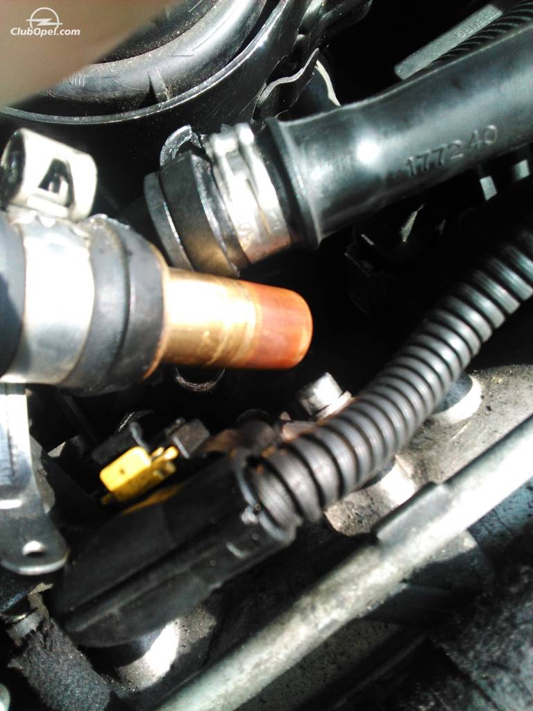

Multumesc de raspuns , piesa din poza ai idee ce face si daca trebuie sa iasa acel muștuc cu ușurinta ?
Ala e Webasto ? Ai incalzire auxiliara ?
Nu cred ca ar trebui sa iasa usor din moment ce e prins cu colier.

Nu am webasto , o fi de la incalzirea din scaune ? Dar functioneaza .....
Incalzirea in scaune e realizata cu rezistente electrice puse in scaun.
Unde duc furtunele negre ?

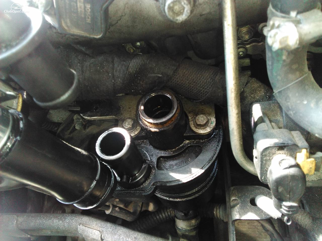

Nu stiu unde duce cu exactitate , se inparte in 2-ua unul in fatã pe la radiator p-acolo si unul lateral , se vede in poza
Acum vad.
E filtrul epurator de ulei.

Aha , deci ar fi presiune pe acele furtune ? Ar fi o problema muștucul care are joc acolo si iese cu usurinta ?
Nu e grav. Totusi furtunele alea trebuie fixate bine.
