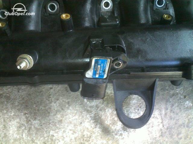

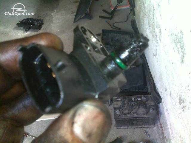

Incerc sa pun o poza cu acel senzor
Dar nui suficient doar sa cureti acel senzor ca iti inchipui cei in galerie , si de il cureti o sa iti apara iar datorita depunerilor din galerie.
