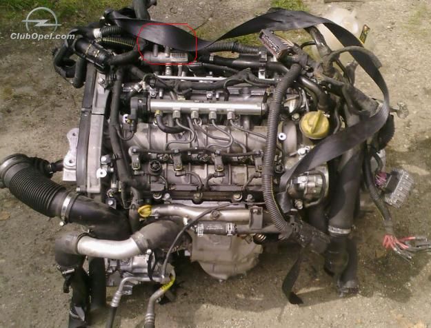

Am o vectra gts 1900 cdti 150 cp.
doresc sa aflu unde se afla acel filtru epurator..
care stiti va rog sa mi spuneti ..
  • tonytm
  • Mesaje scrise: 4,479
In spatele motorului e un furtunas ce intra in ceva tip de separator de gaze.
Am incercuit cu rosu.

nu e ala ce ai incercuit tu.
acea piesa are legatura cu conductele de la motorina.

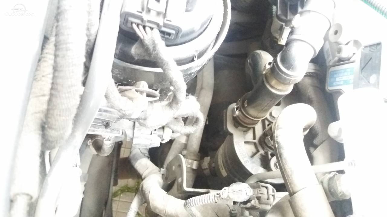

Aia e zona, e chiar sub ham. Eu l-am dat jos pe al meu si l-am curatat.

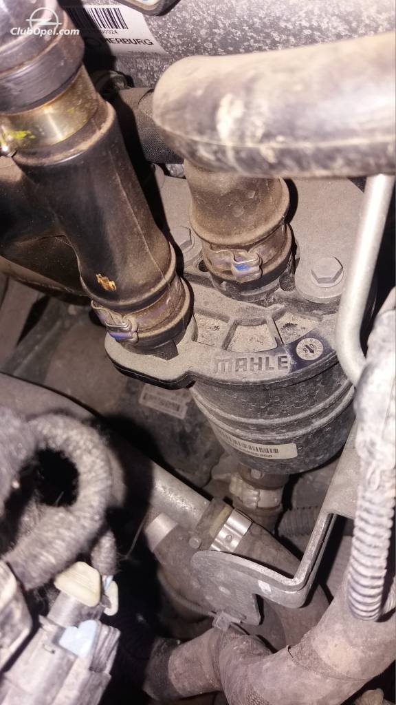

Salutare. Am si eu o intrebare referitoare la piesa din imaginea de mai sus. Am un astra h z19dth, iar la mufa de sus din stanga (cum ma uit la poza de mai sus) cred ca am o problema. ....se misca ceva acolo ,cred ca esta legatura dintre furtun si acea intrare(nu am stiut cum sa desfac acea clema) miscarea e pe verticala asa ca si cum s-ar misca un surub desfacut. Ma gandesc ca este o problema pt ca nu mi se pare normal sa miste asa si are si mult ulei acola.
Un sfat aveti si pentru mine , aventual si cum se desface clema respectiva.

Si eu am probleme cu acel epurator, daca ma uit bine se vede ca imi scapa usor gaze, intrebarea este se poate desface pentru a fi curatat inauntru, sau ce fel de filtru este in el, sau se vinde doar piesa in intregime? Niste poze cu curatarea lui ar fi minunat

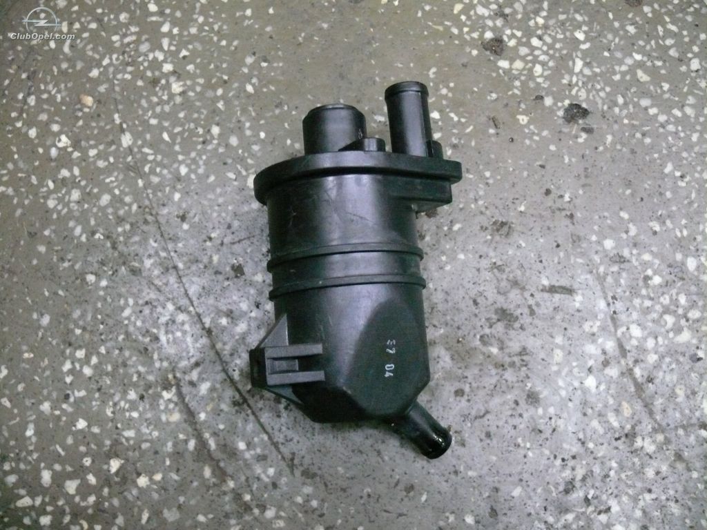

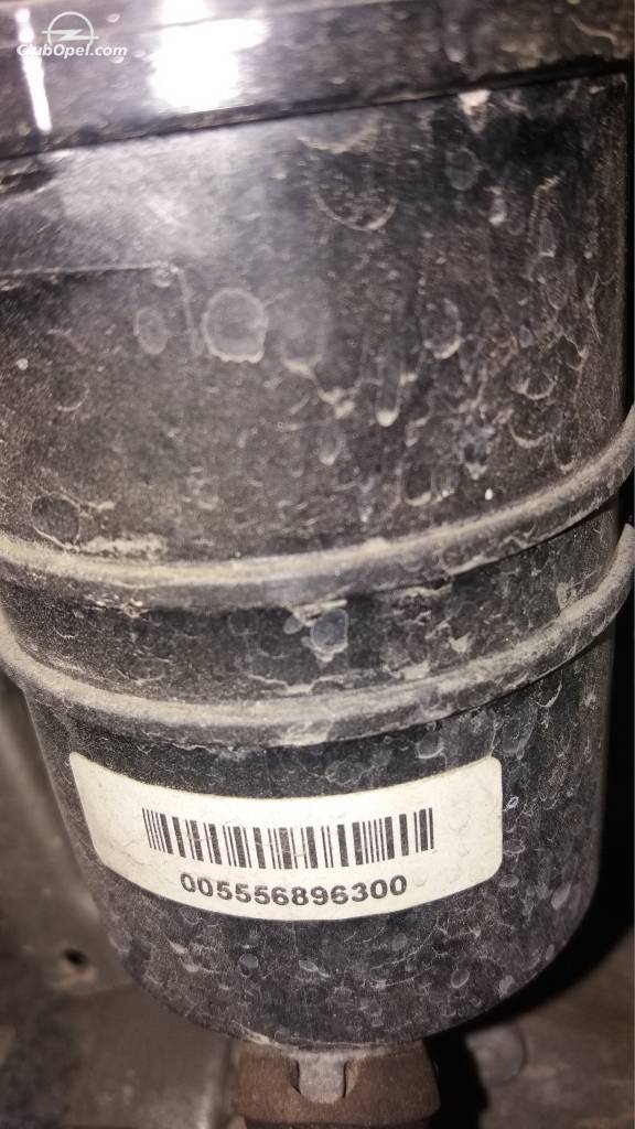

Ieri cand cautam filtru de ulei pentru motorul meu (Z19DTH) am constatat uimit ca aceasta are si filtru epurator.
Pentru ca pana acum nu am avut acest tip de motor as vrea sa stiu care este scopul lui si cand trebuie schimbat (nr. km / ani Question ).
P.S. din poze se vede ca este filtrul original (fabricat tot in 2008)
