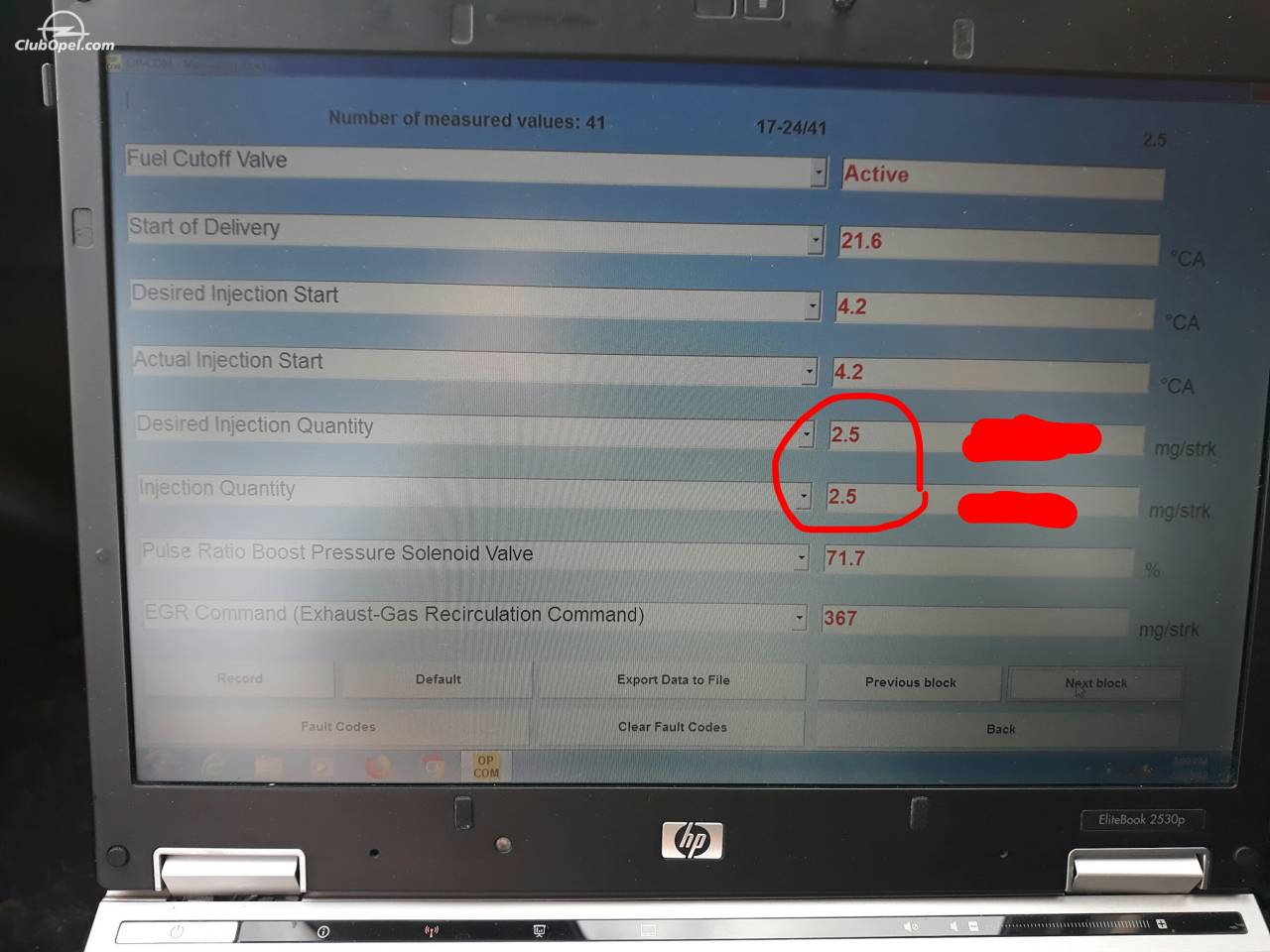

Sau daca ai opcom te uiți ce valori ai la pompa și încerci sã mai plimbi senzorul sus /jos înspre motor creste turația pompei spre radiator scade poți face câteva încercãri daca ai posibilitate fa un test cu opcom și pune valorile de la pompa vezi foto. Motorul sa fie la 90 grade și în relanti
