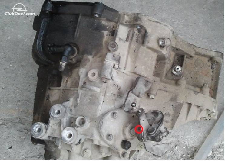

am reusit astazi de m-am apucat eu sa ii fac aerisire si acum tine normal si vitezele nu mai intra asa de greu,dar a treia face figuri in continuare.
in urma unei observatii mai amanuntite,am vazut ca la cutie unde vine nuca de la cablu pe acel cautator de viteze,ca altfel nu stiu cum sa ii spun,are un joc enorm el.acesta si-a format joc in jurul siftului.
cu mana imi intra toate vitezele de acolo de langa cutie,in schimb din interiorul masinii de la selectorul de viteze,cand dau a treia,se simte ca nu o trage pana la capat.
si de aceeaam si acel joc in maneta.dubios este faptul ca inainte nu aveam probleme.
oricum nu mai conteaza de ce a prins sau ce era si ce nu era.ideea este ca nu stiu cum se numeste acea piesa care trebuie sa o inlocuiesc si cam ce costuri inseamna.
am atasat si o poza cu zona unde are joc
