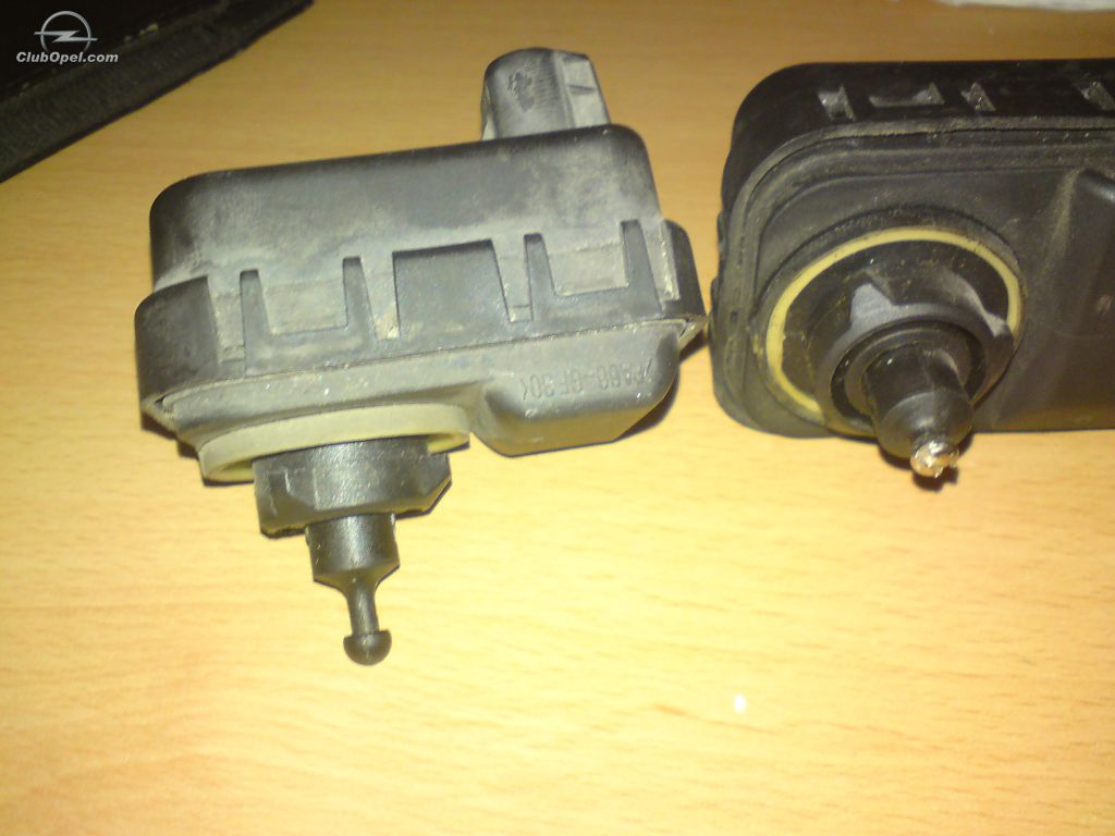

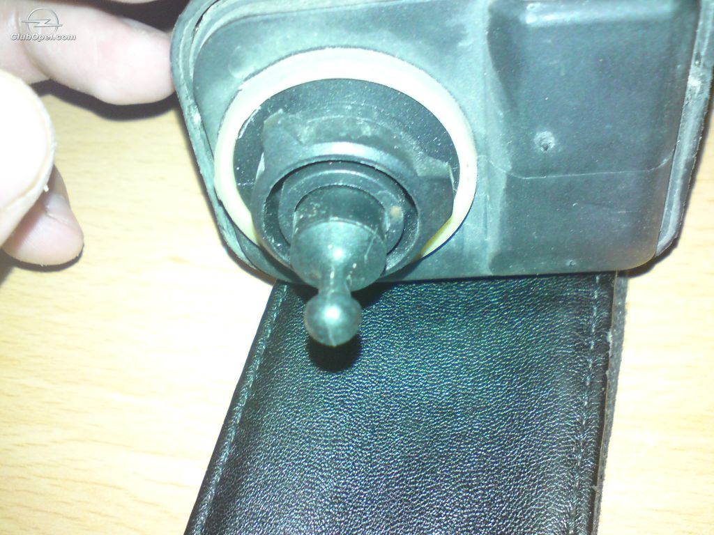

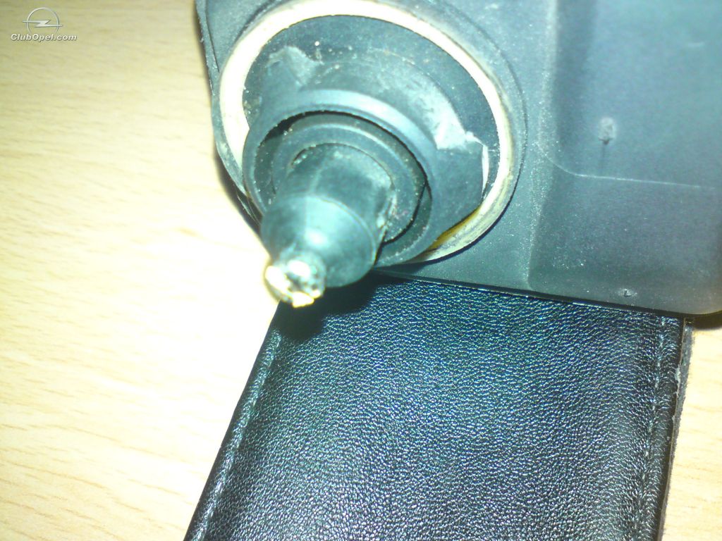

Salutare!Asa cum reiese din titlu am o nelamurire in legatura cu un motoras de far in sensul ca nu stiu daca este rupt sau este bun.Electricianul la care am schimbat farurile(unul considerat bun)a spus ca nu se mai potrivesc pe farurile noi(dectane sonar) ca este pus reglaj manual in loc si a pus motorasele intr-o cutie fara ca eu sa ma uit la ele.Acasa m-am uitat pe net la specificatiile farului si scrie clar ca sunt pregatite pentru reglaj electric si ca se potrivesc motorasele originale.Cand iau cutia sa ma uit la motorase surpriza unul are tumburusul acela de reglaj de plastic iar celalat este mai scurt si are un cap din metal.Asa este normal?.Mentionez ca pe farurile vechi reglajul electric mergea perfect.

Tot faruri dectane am si eu si s-au potrivit motorasele. Din cate stiu eu, motorasul de pe stanga este la fel cu cel de pe dreapta.
  • cangri
  • Mesaje scrise: 5,405
Se pare ca ti-a dat 2 motorase diferite.
Nu m-ar mira sa nu mearga niciunul.
  • V3noM
  • Mesaje scrise: 32
  • Masina: Vectra 1998 x20DTH
  • Cont inregistrat: 19 Sep 2007

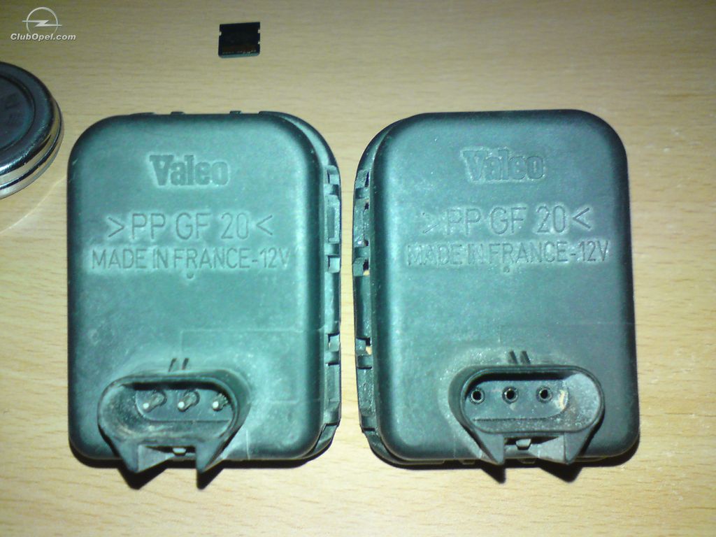

Nu sunt diferite, ambele sunt valeo acelasi cod...si totusi daca era rupt nu mai avea nici tumburusul de metal.Sau poate tumburusul ala de metal era acoperit cu plastic ca celalat si a crapat plasticul.Chiar nu stiu...

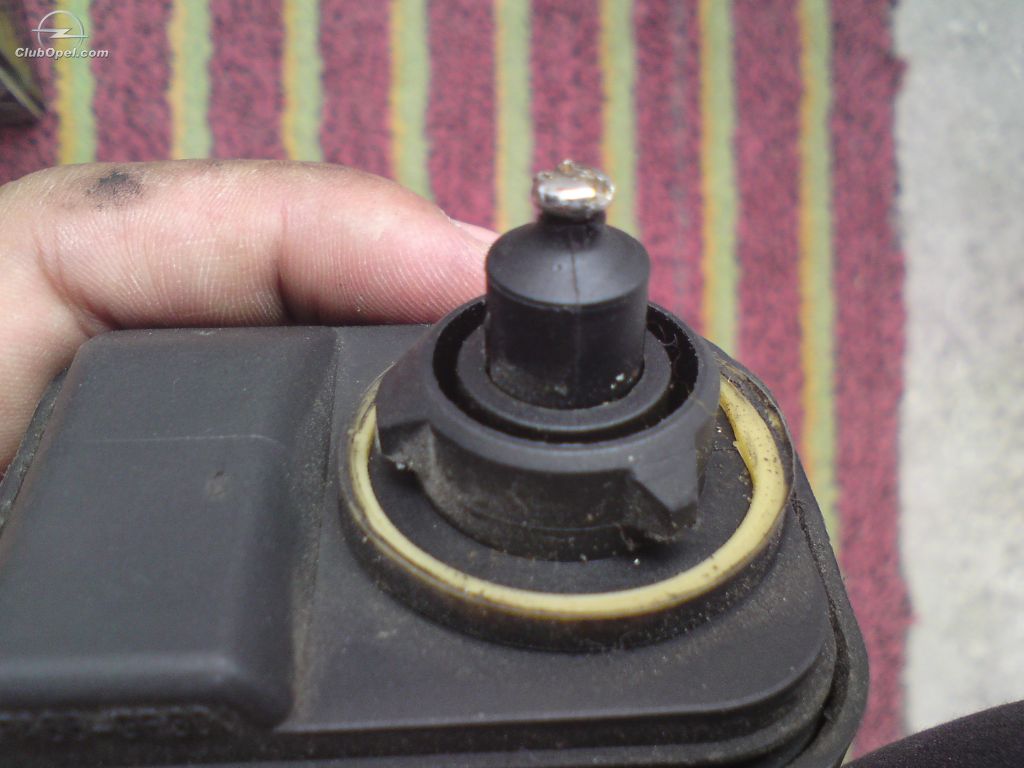

"tumburusul de metal" e cumva un surub incalzit, insurubat in tija de plastic? Poza e focalizata incorect dar parca vad un cap de surub. Oricum: ti-a rupt tija motorasului. Restul e poveste 😕

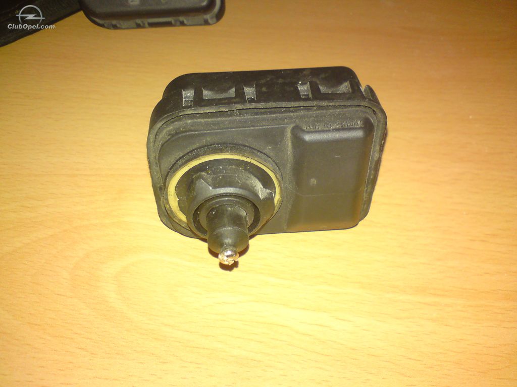

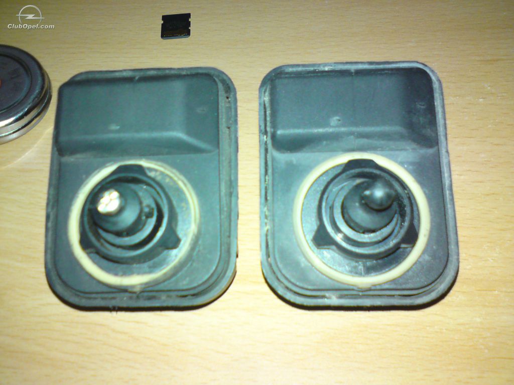

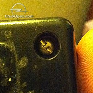

Nu pare a surub sau cel putin eu n-am vazut cu sant de ala.Scuze pentru calitatea pozelor dar sunt facute cu telefonul si focalizeaza cum vrea el nu cum vreau eu.Am mai facut niste poze, sper ca mai bune.
Si inca o chestie care ma pune pe ganduri, motorasul cu ,,tumburus" de fier nu are acei 3 pini de conectare are 3 gauri
  • McFly
  • Mesaje scrise: 1,843
  • Masina: Astra 2000 Y17DT

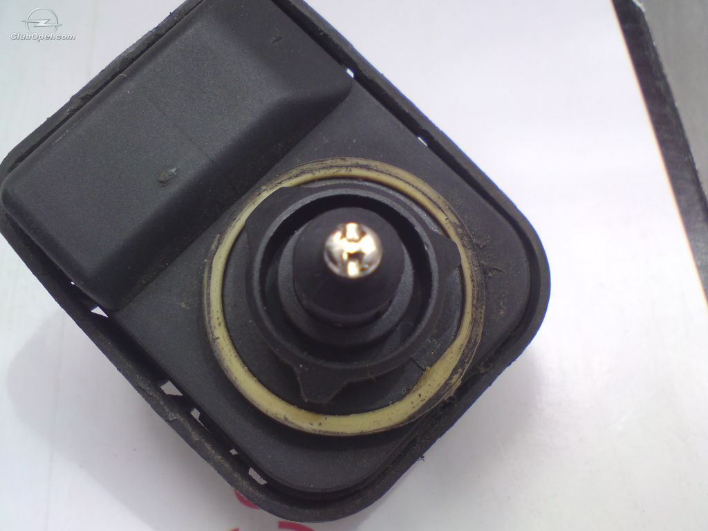

Da, se vede mai clar si tot surub mi se pare, de tipul:
In legatura cu mufa, nu stiu ce sa zic. Daca rupi pinii din motorasul bun, tot gauri raman (tuburi)

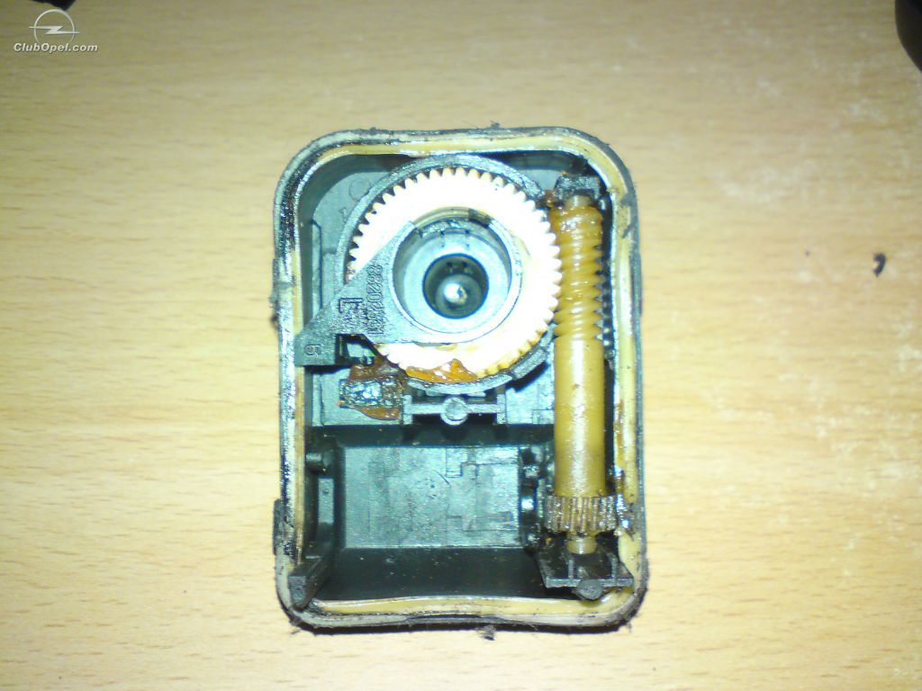

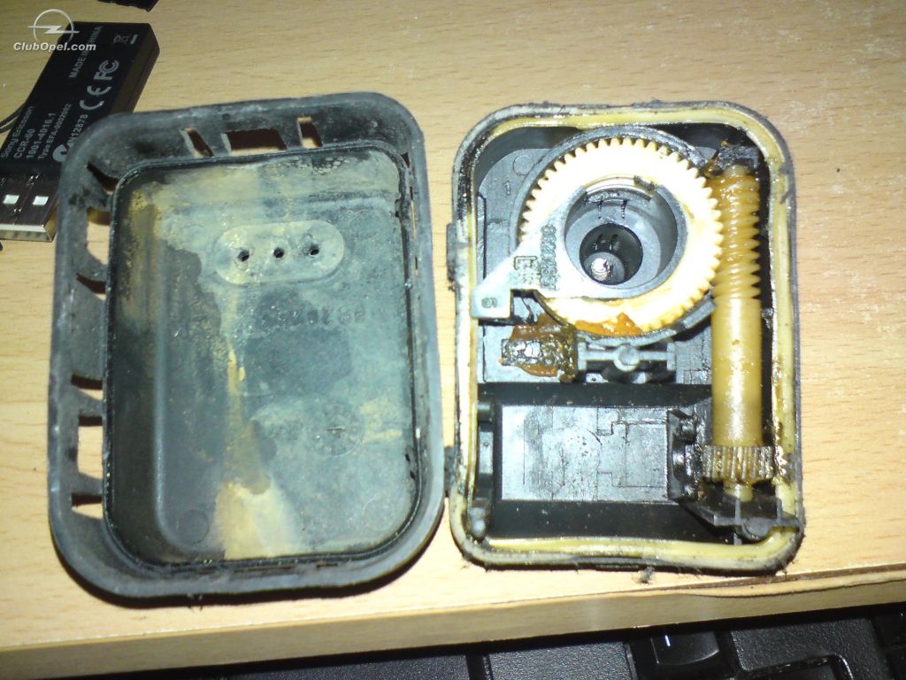

motorasul are tija rupta si un surub infiletat acolo.

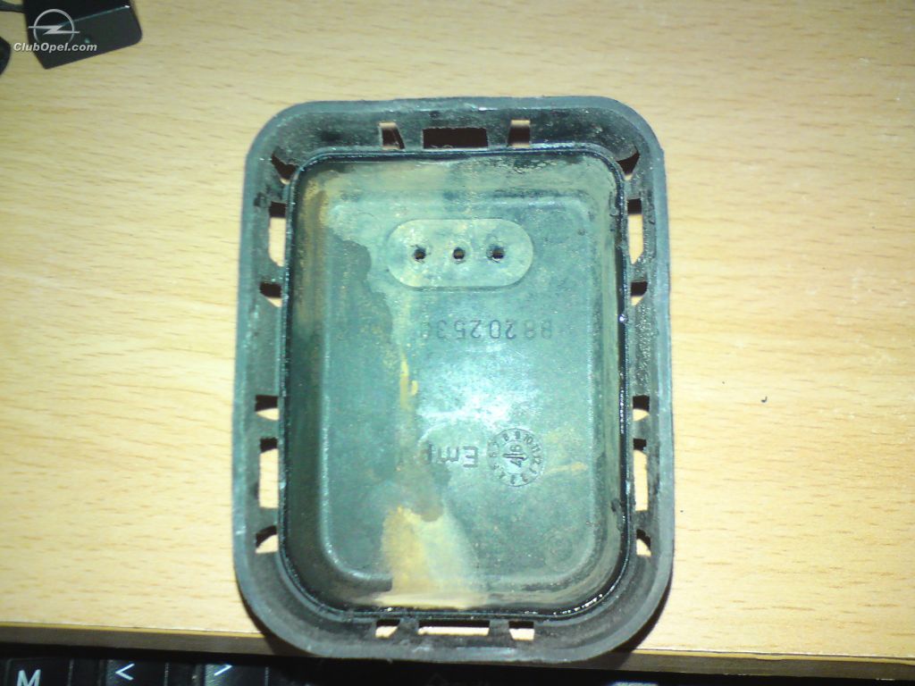

cred ca lipseste si electronica din el.
  • V3noM
  • Mesaje scrise: 32
Aveti dreptate!L-am desfacut si lipseste electronica din el...Va multumesc mult pentru raspunsuri!
