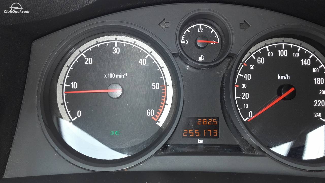

Mentionez ca motorul merge bine dupa pornire si nu am nici un martor aprins in bord.
