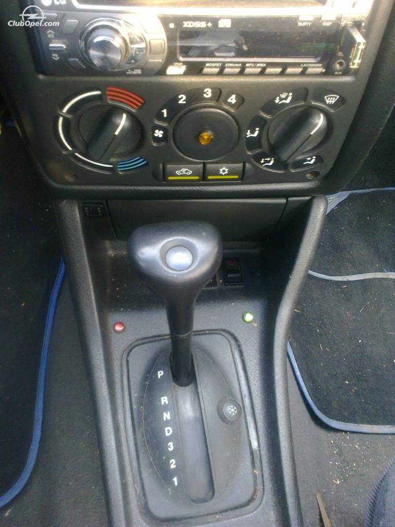

Maneta schimbatorului de viteze AISIN AF13

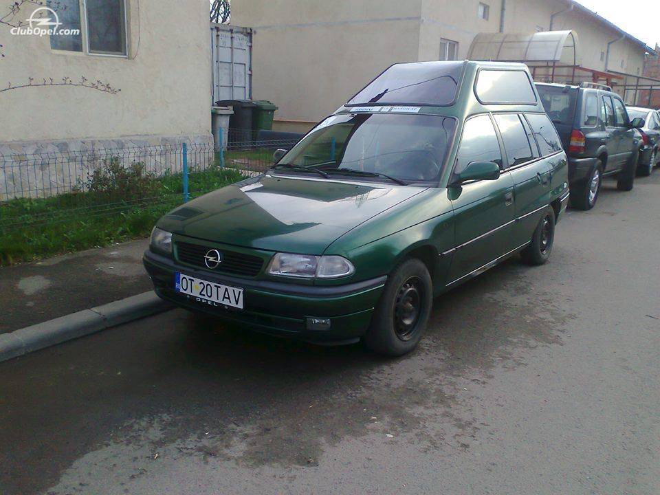

Masina despre care vorbesc...Opel Astra F Caravan '98 AUTOMATIK

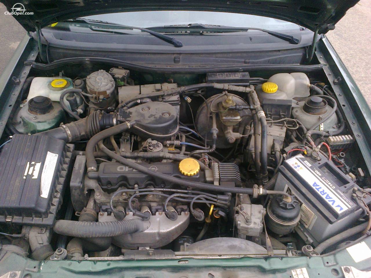

Motorul dansei! (X16SZR)

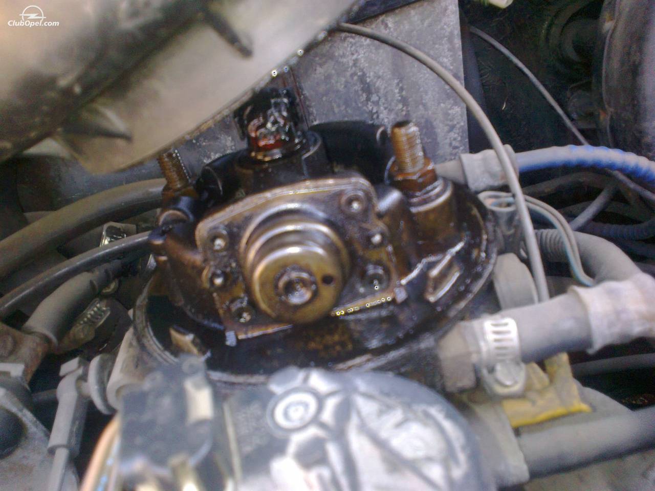

Cam asa imi arata TB-ul...di clapeta..😐

https://www.clubopel.com/viewtopic.php?t=34005

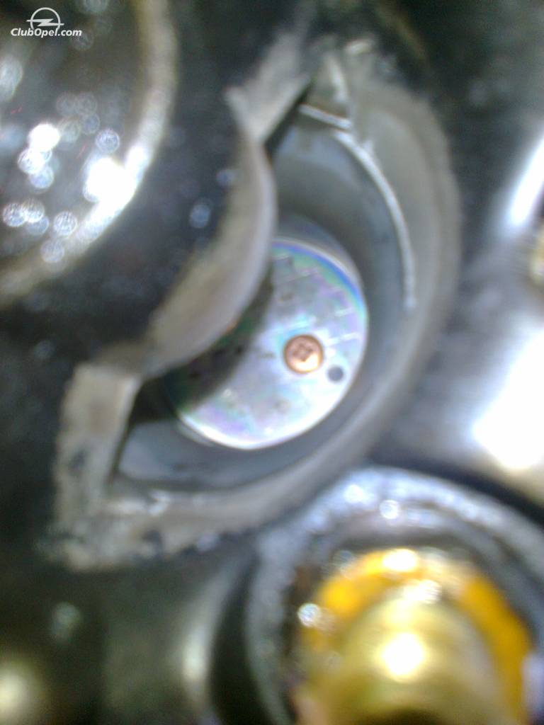

Salutare,dupa ce am tot schimbat CTS-uri,si nu-mi dadeam seama de ce tot intrerupt merge,mi-a zis cineva ca imi sufla aer pe la garnitura de la galeria de evacuare. Toate bune,asa ca m-am apucat de demontat galeria,si ce sa vezi,o crapatura de 7-12cm in galerie,am schimbat atat galeria cat si garnitura si problemele cu mersul intrerupt au disparut.
