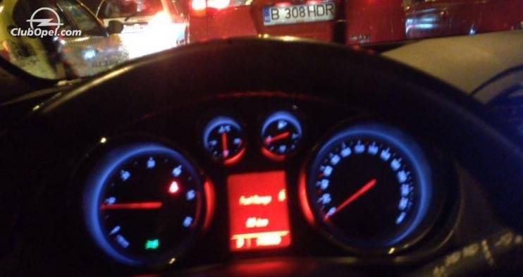

Salut! Am tot cautat si nu am gasit nimic referitor la acest subiect. De scurta vreme, lumina albastra a ceasurilor din bord s-a facut din albastra in alb. Exista vreo setare pt asa ceva? E vreo problema cu vreun bec/led? Trebuie dat bordul jos? Conferea o oarecare placere in timpul condusului pe timp de noapte.

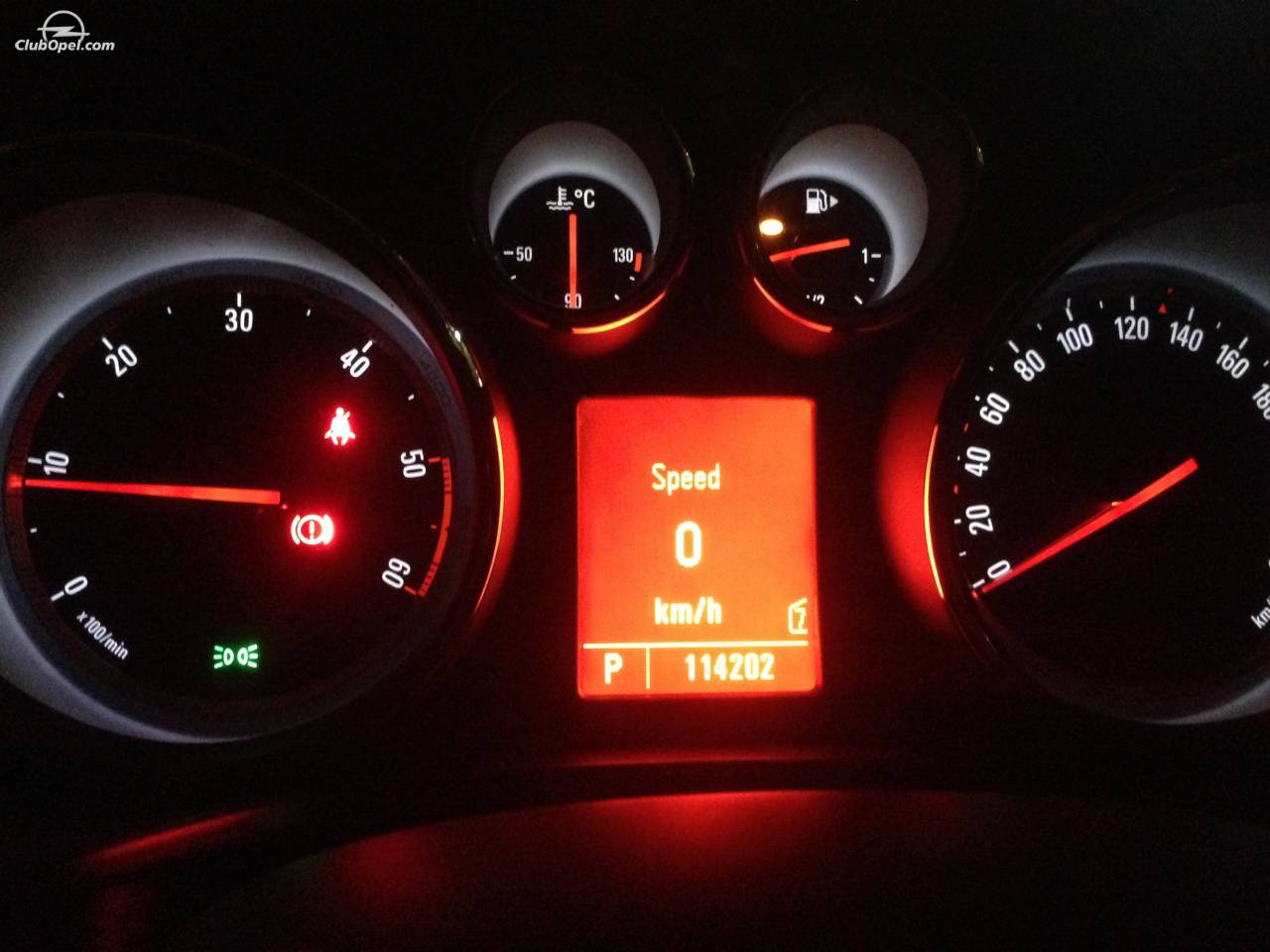

Eu am lumina alba si rosie (pe modul Sport), nu albastra.
Problema mea este alta. Numerele intre 80-100 pe kilometraj cateodata sunt iluminate, cateodata sunt stinse. Nu-mi dau seama ce au, probabil un led care nu face contact.

LED-urile alea albastre nu trebuiau sa fie asa albastre, din fabrica sunt albe. Probabil ca si-au schimbat culoarea pentru ca sunt proaste sau merg prea fierbinti.
LED-urile stinse sau care se sting si se aprind trebuie schimbate, ideal schimbi toate ledurile daca tot te apuci de treaba. Se schimba cu letconul, sunt LED-uri SMD, deci e treaba migaloasa si doar pentru cei care stiu s-o faca. E destul de mult de desfacut pana ajungi la ele. Pe forumul http://www.insignia-enthusiast.org/ gasiti un tutorial, dar site-ul e cazut de cateva zile.

Sunt led-uri speciale nu se pot schimba cu orice. In plus pentru EU este Alb cu Rosu (A) iar pentru USA este albastru cu rosu (B), din pct de vedere tehnic nu se poate si albastru si alb si rosu ... ori var. A ori var. B
