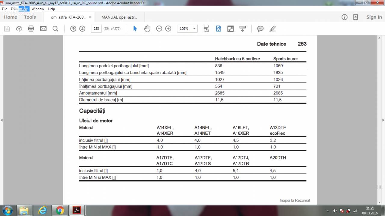

Salutare! Cum pot afla cati litri de ulei intra in Opel Astra J Sports Tourer 1.7cdti, 110 cai, 81 kw cod motor A17DTR? Ms mult!

Citesti in manual: 5,4 litri, inclusiv filtrul.

Ca e DTC, DTE, DTS, DTR... sunt aceleasi filtre si aceiasi cantitate de ulei.
  • Daniel
  • Mesaje scrise: 2,853
  • Masina: Astra 2012 A17DTJ
Sunt unele variante cu baia de 4,5 l. In manualul masinii sunt date toate.

Mda, acum am observat ca doar DTJ si DTR au 5.4L (ma uitam in manualul din 2010), DTE, DTC,DTF, DTS au doar 4L.

I-am facut schimbul de ulei si au intrat 5 litri si ar mai fi loc de vreo 300-400 ml mi-a zis respectiva persoana ce m-a ajutat cu schimbul uleiului.
