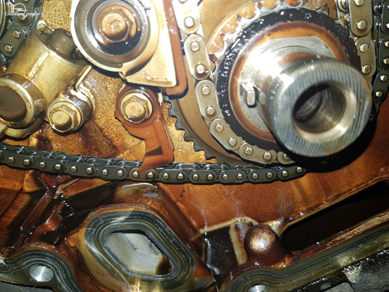

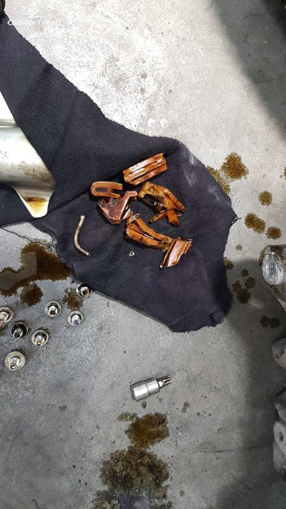

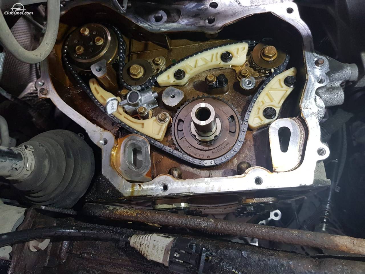

pentru a nu mai deschide alt post, revin aici cu rezolvarea problemelor in cazul in care si altii s-ar putea confrunta cu probleme asemanatoare ( nu ca am fi asa de multi, se pare, cu aceasta motorizare)
1. la acel tiuit , este normal - clapeta de acceleratie is face un fel selfcheck
2. ei... aici problema s-a rezolvat prin schimbarea distributiei (oricum era in plan se aude un sunet ca de rola intinzatoare spre cale de a se gripa) era rupta o sina de ghidaj si la recomandarea mecanicului + ca sa fiu si eu linistit am decis schimbarea cu totul a acesteia costuri desule de piperate + ca am astepta dupa piese aporx 2 saptamani (aia de la opel oradea total pe dinafara au schimbat doar o data uleiul la o masina cu motorizare asemanatoare, nici macar o oferta de pret nu au fost in stare sa imi dea pentru partea de distributie) + cateva poze cu distributia si piesa cu probleme, poza 2 piesa gasita in baia de ulei, poza 3 distributia noua

nu stiu de unde au venit piesele, le-a comandat mecanicul, atat stiu sa iti spun ca au venit pe bucati (adica nu kit de distributie), piesele au venit pe original, nu de la producatori aftermarket, dar avand in vedere ca mi s-a fisurat cu alta ocazie, teava de tur ce duce uleiul la turbo si avenit si aia in 3 sapt cu steagul canadei (WTF?) pe ea..., tind sa cred ca nu au venit nici acestea de aproape + ca de obicei se fac grupaje de marfa de distribuitori, si se asteapta pana se aduna marfa de o duba sau camion (ce sa ii faci motorizare mai rara nu gasesti piese ptr ea peste tot si de pe o zi pe alta ) - piese 2831 lei + manopera 500 lei + 38 lei 1 l ulei ptr completare
