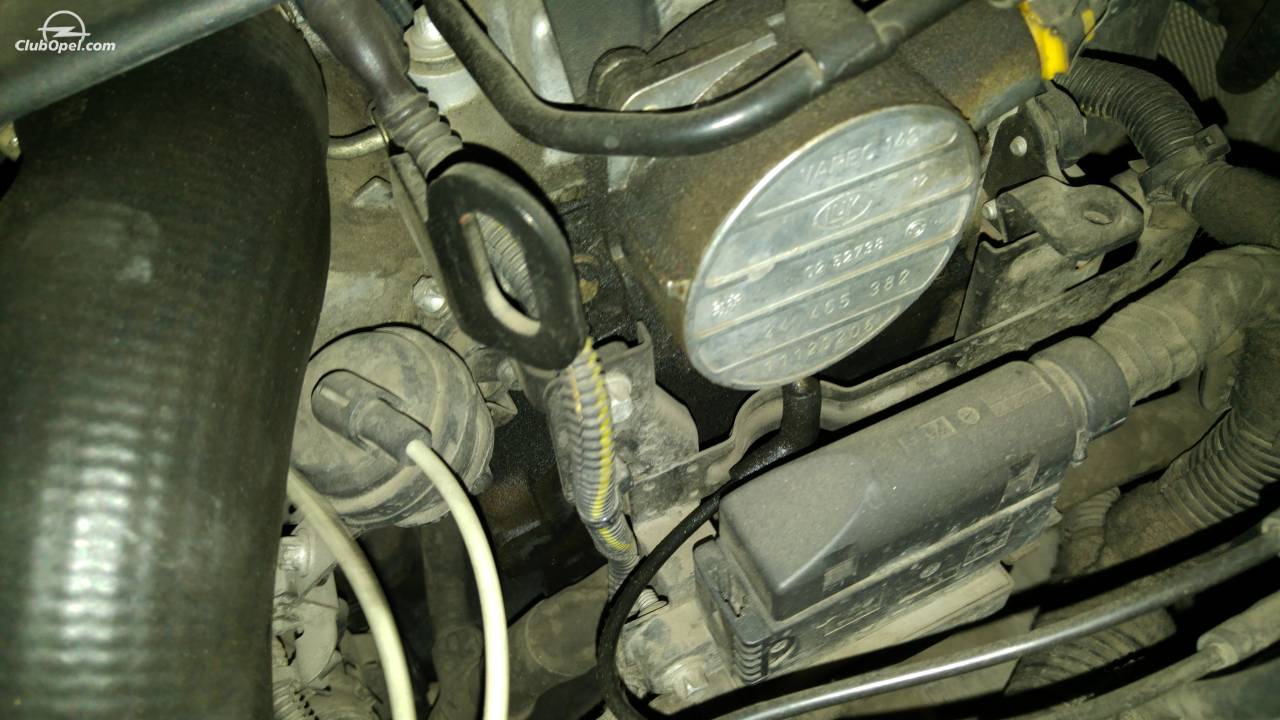

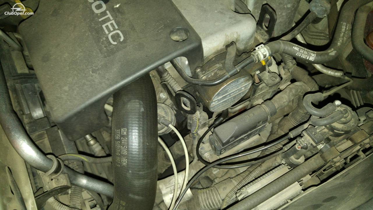

Simptome:
Am atasat poza pentru mai multe detalii...
Cum remediez problema si care ar fi costurile ?!

Pare a fi pompa de vacum. Garnituri sau paleta din interior.

Alea sunt pierderi pe la garnituri,se demonteaza degreseaza si etanseaza,piese necesare un tub de silicon cel putin la nivel de Victor Reintz si un tub de spray degresant,daca pompa de vacuum isi face treaba las-o in pace,dupa ce dai capacul de plastic de pe motor jos s-ar putea sa ai mai mult de lucru.

Pompa aia face vacuum ,se diagnosticheaza in 2 min cu un simplu vacuumetru si actioneaza mastervac-ul de la servofrana,Egr-ul, si actuatorul turbinei,daca ai frana beton,se infige,nu aprinde nici un bec in bord laso-n pace etanseaza scurgerile care pot fi de la garniturile din zona si de la corpul pompei si ai terminat.Varianta si mai simpla ,o spalare de motor si vezi in cat timp mai apare ulei,acolo nu pare scurgere s-a adunat in ceva timp.
