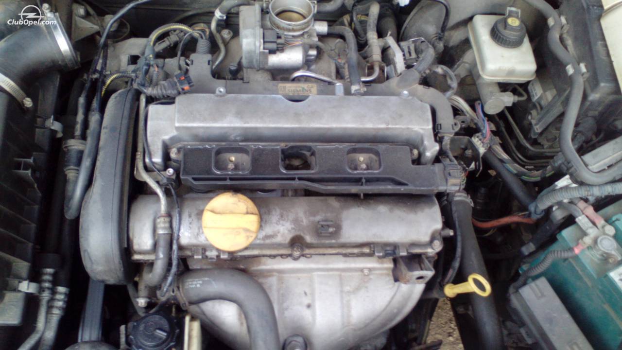

Si unde este acest EGR?
  • pustiu_pst
  • Mesaje scrise: 2,841
Este indreapta intre baterie si motor( daca ai) eu nu a mea nu am EGR...

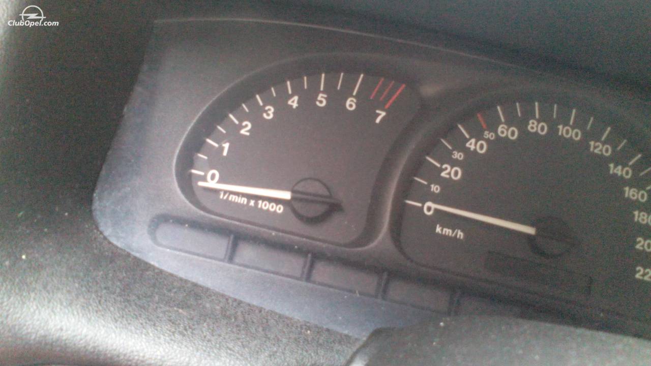

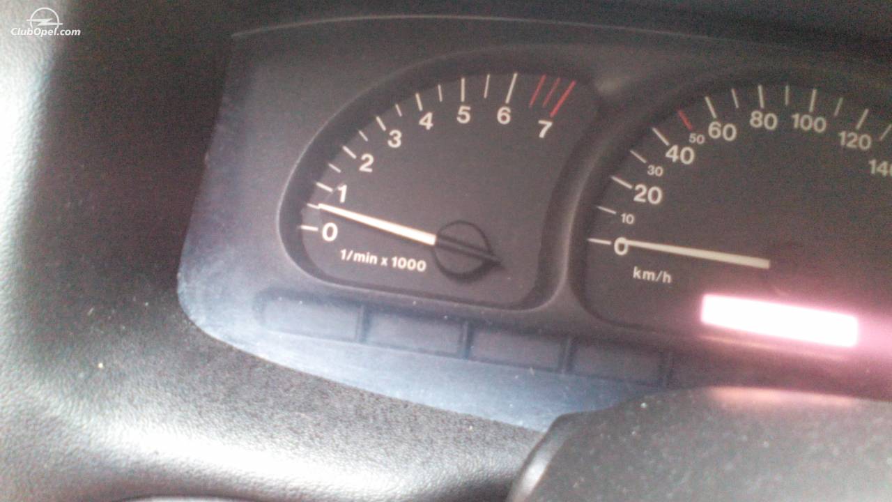

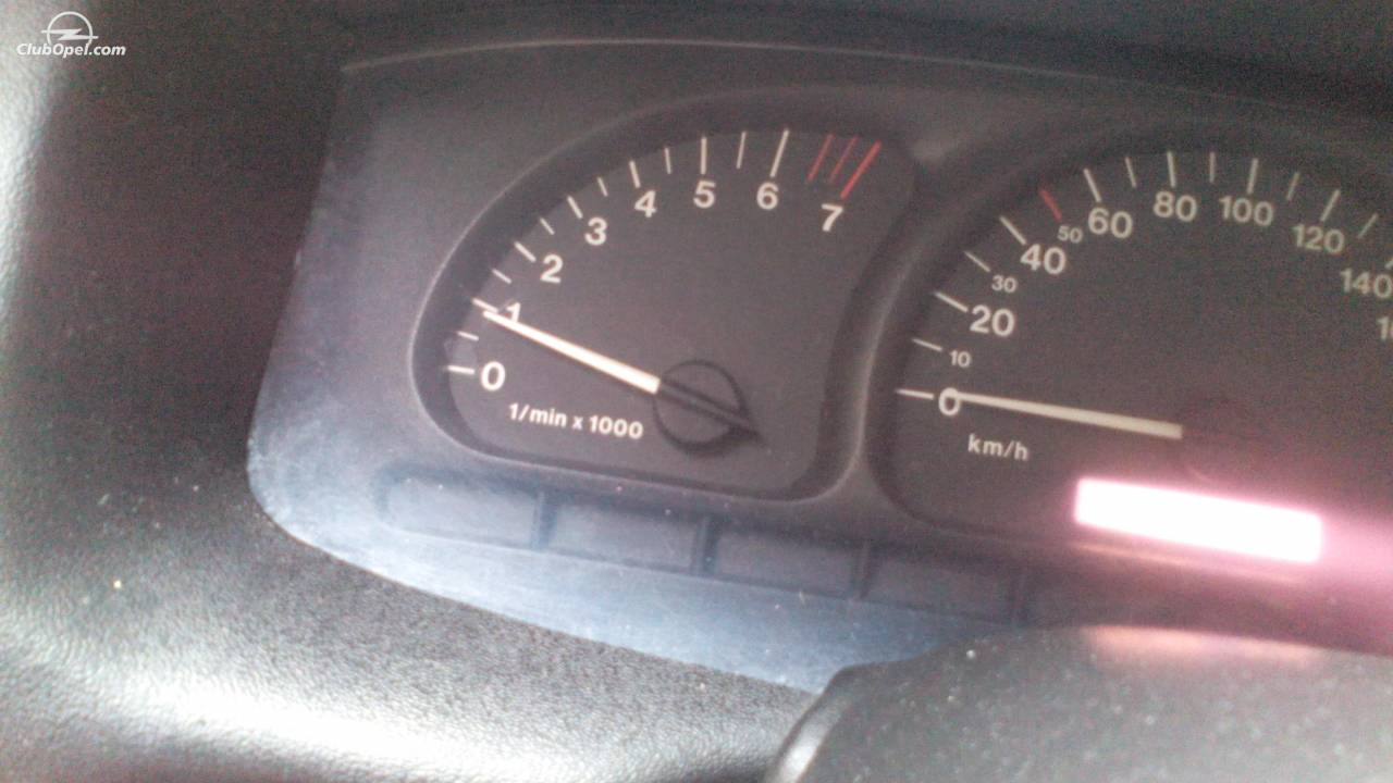

Relantii dupa 5 min.
Relantii cand pornesc motorul.
Acul cu de la relantii cu motorul oprit.
  • Dariescu Claudiu
  • Mesaje scrise: 684
  • Masina: Astra 2003 Z18xe
  • Cont inregistrat: 30 Jun 2008
Cred ca problema e de la acele din bord (arata eronat), mai ales daca pe tester iti arata ca ai 850 de rotatii. Vezi ca multe Z18XE nu au EGR. Al meu nu are.
  • pustiu_pst
oopsCam a scris:Relantii dupa 5 min.
Cine a avut-o a umblat la ace a vrut el sa tuneze....

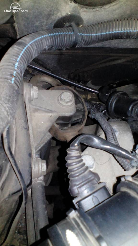

Am curatat bujiile. Sunt ok. Am sa mai duc cu ea pe tester inca o data. Ce spuneti de tamponul asta de la motor... Este ok sau trebuie schimbat?

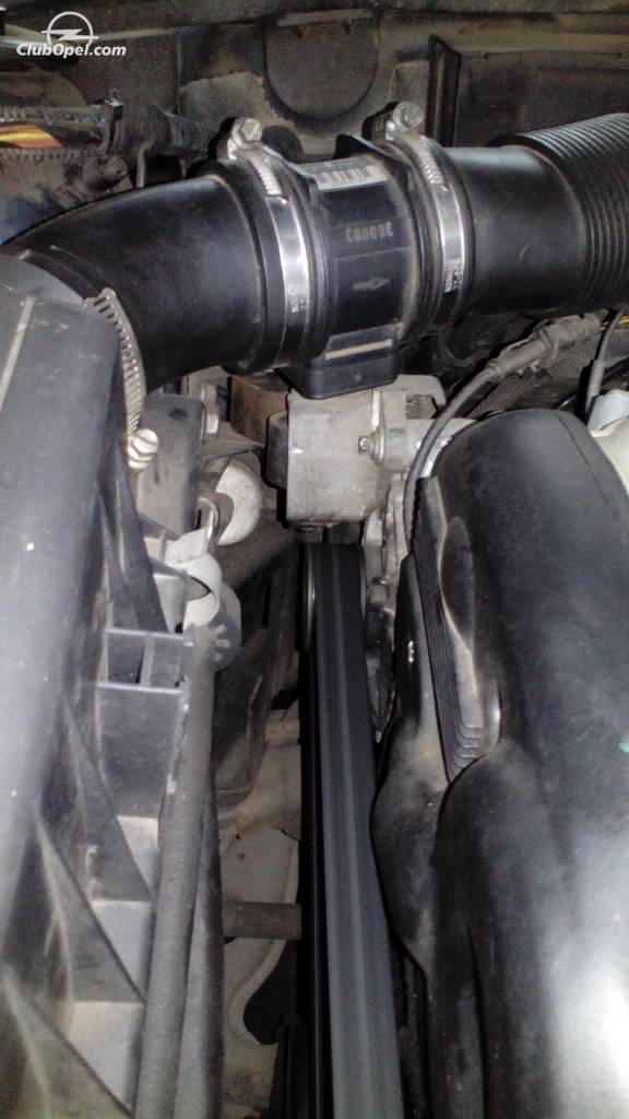

Si uite ca a mai trecut un an. Am incercat cu alta bobina, alte bujii si alt debimetru de aer. Aceleasi simtome am. Sa curatat clapeta... Si tot degeaba, in treapta 1 masina se tureaza pana la 5000rpm, iar in rest tot pana in 5000rpm. Erori in bord nu mai am. Daca merg cu masina in 4000 de ture, nu imi mai da in nas. Cum scad su 4000, incepe sa ma smuceasca. Am fost la mecanic... nu stie ce sa ii faca. Sad
Nimeni pe aici cu alte idei, sau care a avut problema asemanatoare?
