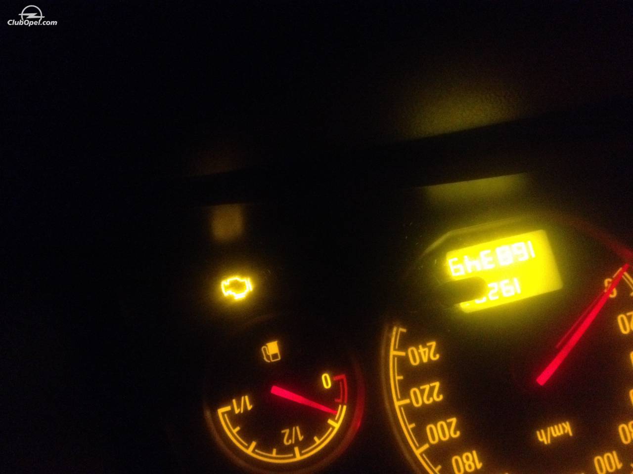

Da am înțeles ... Am curãțat si egr si clapeta de acceleratie si nik ... Iar când o turez mi se umfla furtunu de la intercoller ... Si bine-nțeles martorul sta aprins tot timpu si nu trece turația mai mult de 3000 ... De-abia trag de ea ...

Pune testerul pe ea...si ai sa vezi ca ai o eroare cu P1125 ...ai probleme cu partea electronica de la clapeta de aer...poate ma insel dar atunci cind opresti motorul nu ai senzatia ca se rup tampoanele de la motor?Daca nu e asta se poate sa ai probleme cu sonda lambda ..tot cu testerul afli.
