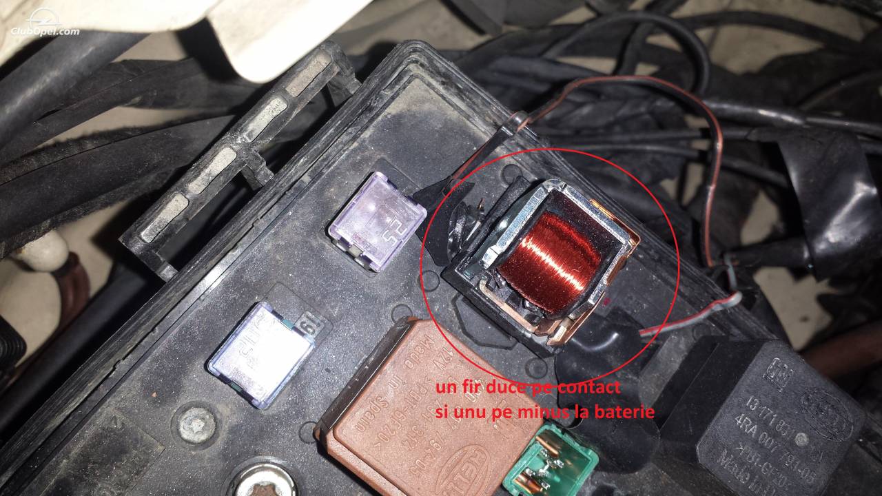

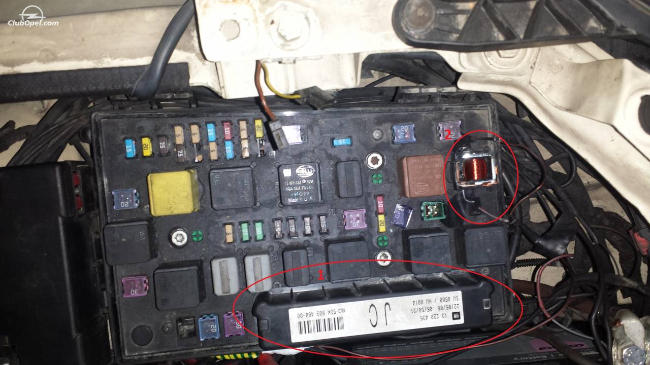

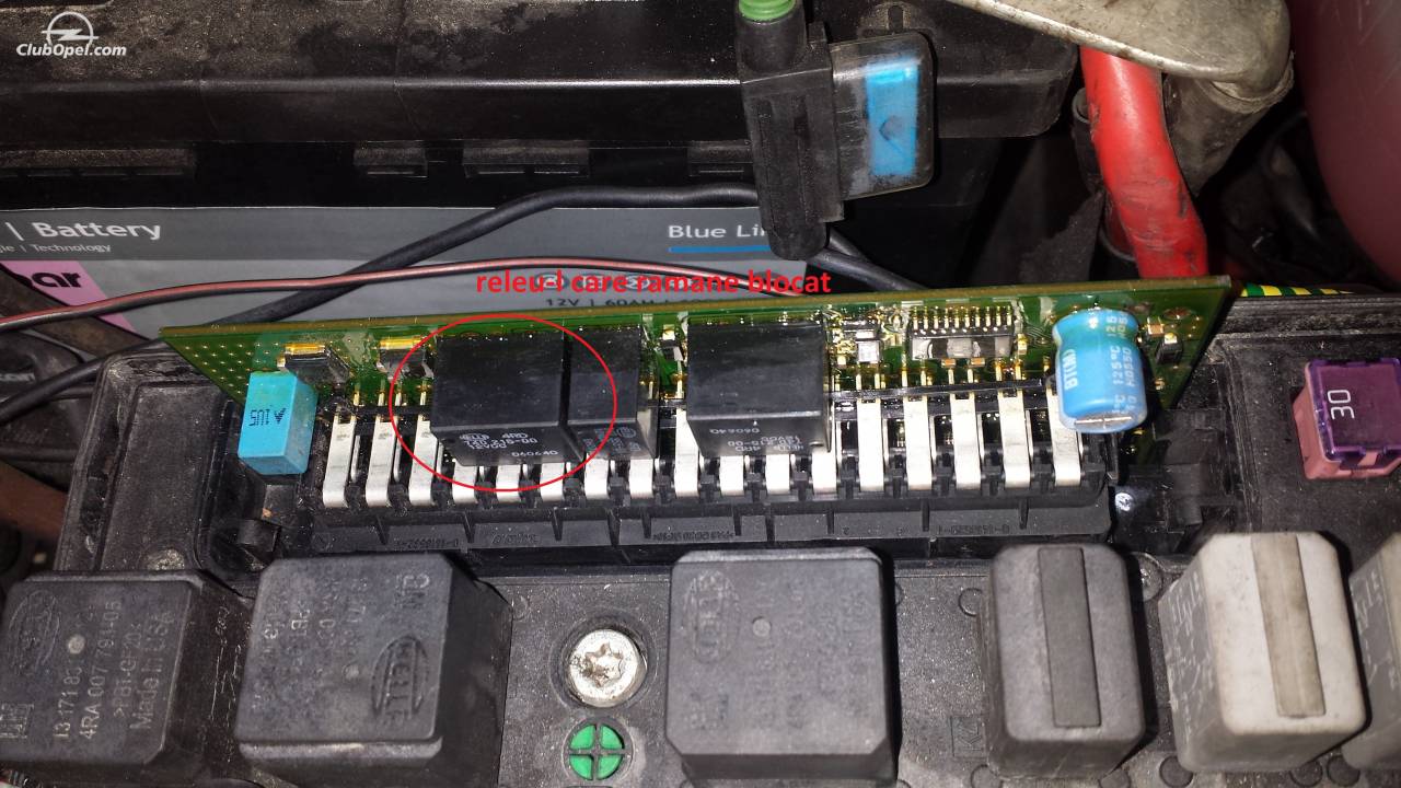

va salut! Cool problema mea e ca inchiderea de la zafira nu merge doar daca ii iau borna si o pun la loc!!!! se aude un releu dupa ce pun contactul. si ramane blocat cand iau borna decupleaza..... si o pun la loc dar la prima pornire cupleaza la loc si ramane asa...in prima poza intrebarea era daca piesa cu nr 1 se poate schimba si ce rol are ia..?? si in a 3a imagine dc e pus firul acela pe contact mentionez ca fara el nu porneste masina....

Tot ansamblul din poza,nu este un simplu tablou,el contine sigurante,relee si calculator dedicat.Releul cu fire improvizate,e releul ce comanda electromotorul.Meseriasul respectiv,nu a reusit sa remedieze problema de comunicare CAN,intre CIM si calculatorul din poza,recurgind la o rezolvare mioritica...,improvizind comanda respectiva,cum s-a priceput... De regula,acest gen de probleme,le rezolva o persoana ce stie sa foloseasca un tester,are si stie sa foloseasca o documentatie specifica...
