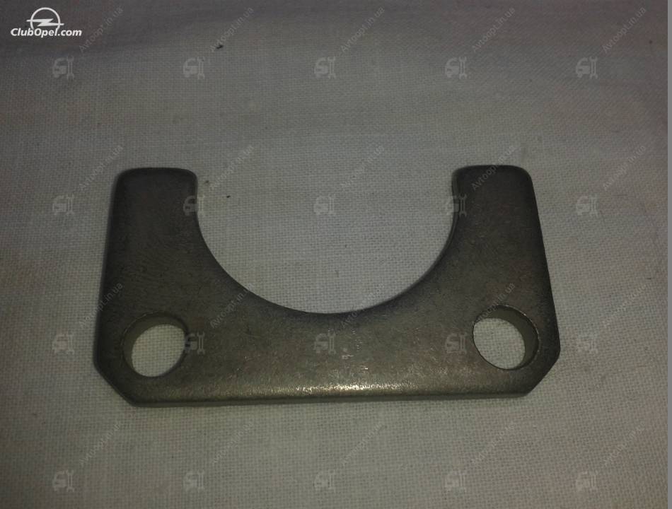

Dupa ce am vazut video de aici.
http://www.youtube.com/watch?v=32_RaGCzvao
- garnitura capac sau ceva spre cilindru 4 in zona aceea.
Sau
- garnitura chiuloasa dusa. (nu vezi ca prelinge numai la cilindrul 4)
eu merg pe garnitura chiuloasa, vad ca ai si ceva maioneza pe capac, nu este multa dar suficenta.
Oricum se va vedea la desfacere ce si cum si cat.
Ce rol are piesa aceasta?
Fum negru nu scoate la toba finala?
