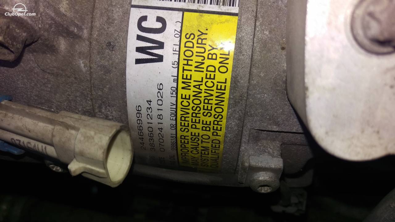

Salut! De cateva zile am observat, mai ales cand motorul este rece dimineata ca ceva bate foarte urat la motor, cand se incalzeste nu se mai aude. Am dus le mecanic el a zis ca compresorul de ac o sa fie, a luat jos cureaua si chiar compresorul facea zgomot ca fara nu se mai aude. Intrebarea mea este ca am cautat in dezmembrari in tot orasul si nu gasesc identic.
Eu am asta in masina: poza1

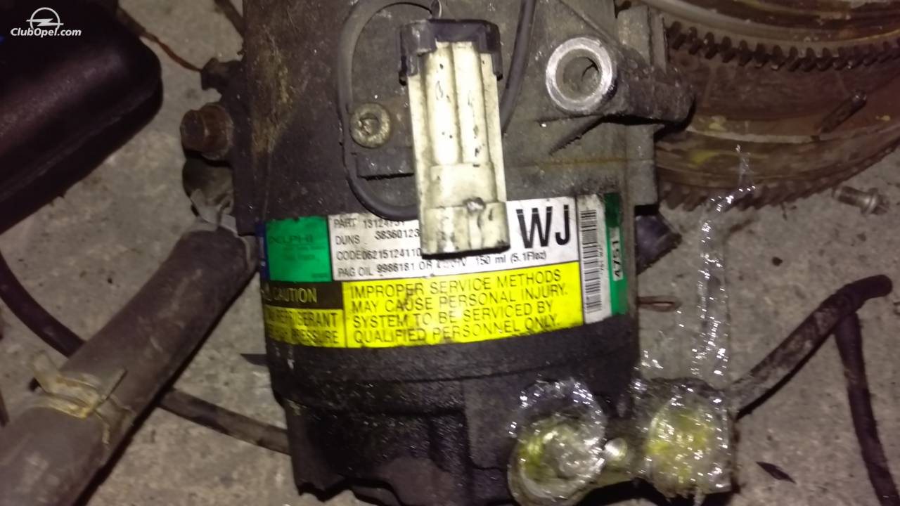

In dezmembrari tot numa din asta gasesc: poza2
Ei la dezmembrari au spus ca nu are nici a problema, este identic..
Eu am clima automata in masina si nu stiu daca are ceva diferenta la compresor sau nu..
Pe compresorul meu scrie WC si eu numai WJ gasesc peste tot, ar putea cineva sa-mi ajuta daca se potriveste si asta cu WJ sau nu?

Poti pune wj dar trebuie un mdi/tech2 pentru programarea compresorului cu ambreiaj. WC este cel mai prost compresor de pe.opel si cel mai scump.Pune WJ si nu o sa mai ai probleme! Atentie ca e posibil sa difere ceva si la instalatia electrica.
