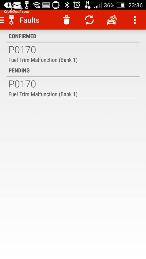

detin o agila din 2003 pe benzina cu motor de 973
- am cumparat-o stricata ( manca ulei cam 3L LA 2500KM ) ok am trecut pestea acest aspect si am segmentat motorul rectificat chiuloasa si am schimbat pistonul2 , tacheti dupa ce am crezut ca este gata am mai schimbat senzor arbore cotit senzorii camshaft/crankshaft senzor de temperatura debitmetrul de aer sonda lamda1 inainte de catalizator
- am curatat trotle egr am verificat canistra cu carbuni

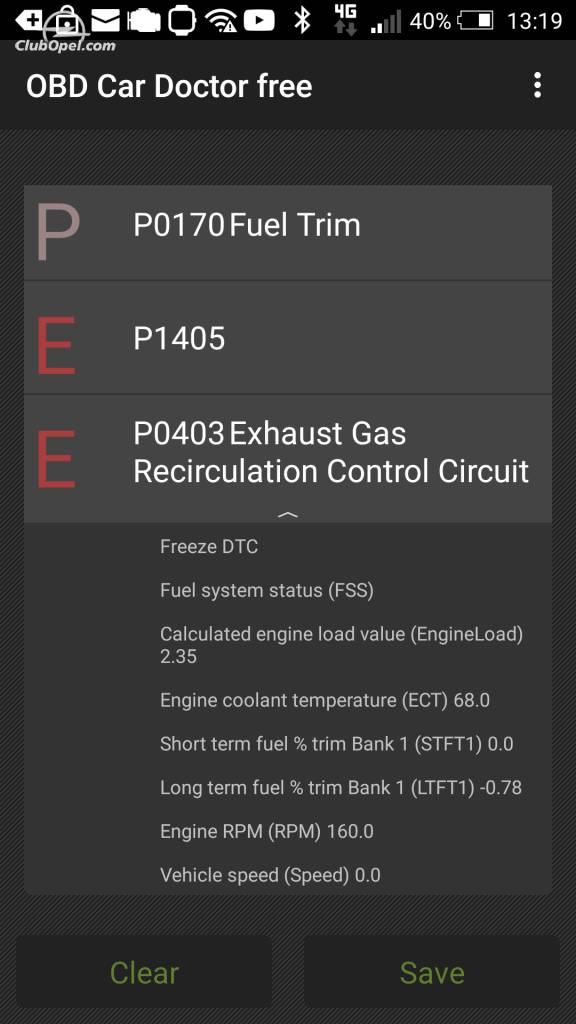

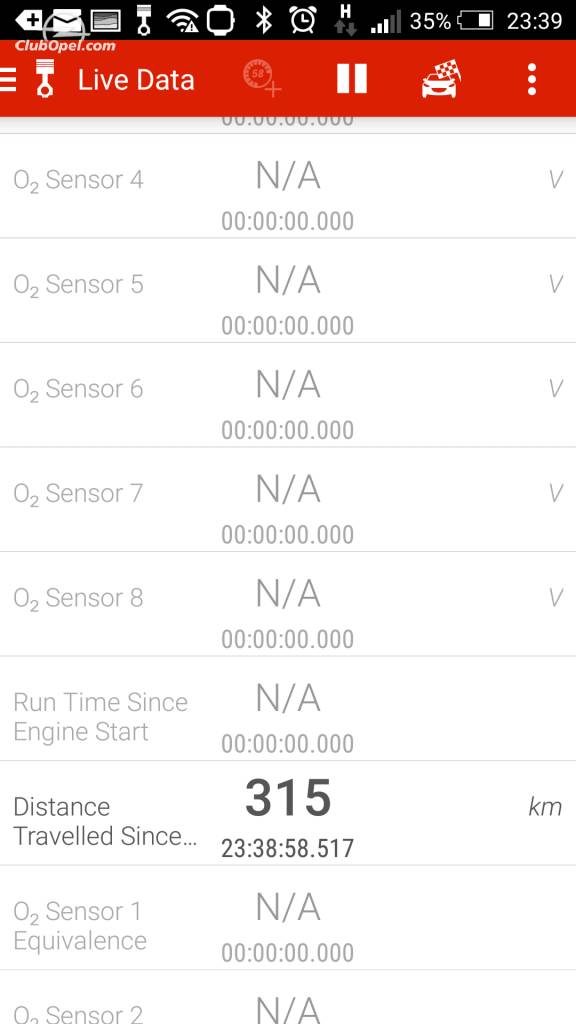

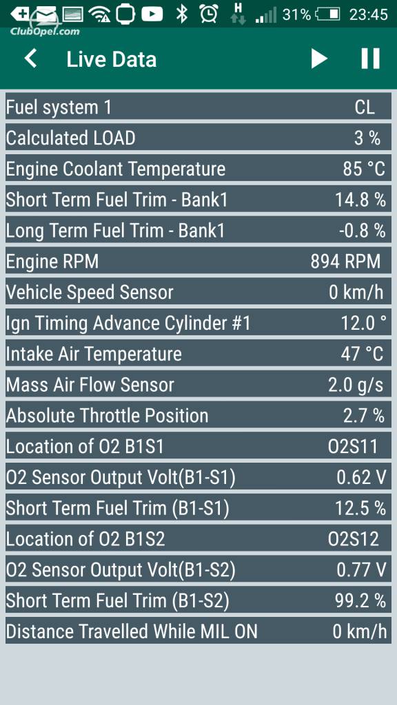

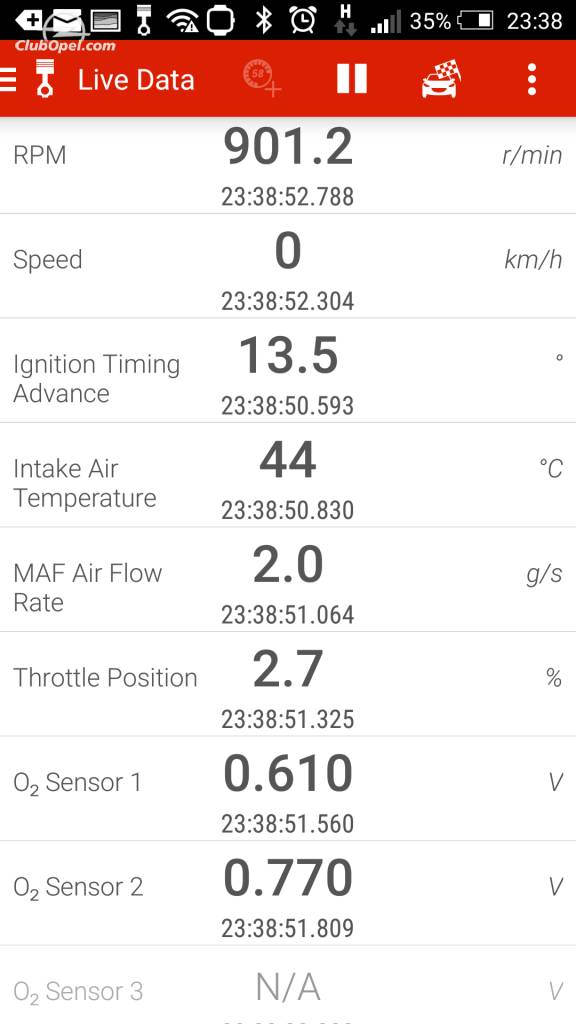

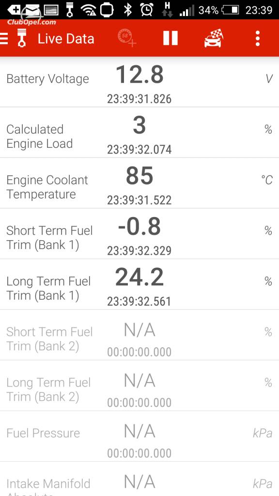

- sun facute ceva teste cu un odb2 atasez imaginile
- problema este la pornirea de pe loc apar detonatiile din relantiu in acceleratie dar nu stiu cauza daca ma puteti ajuta va rog
